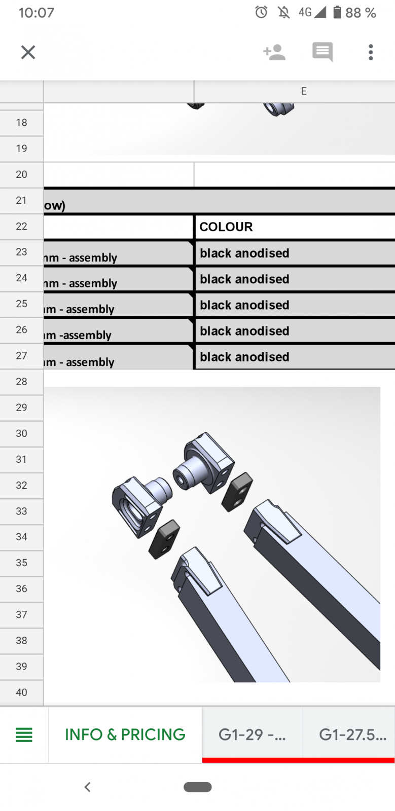

Blätter mal paar Seiten zurück, da ist der Link zum Geometron Tech Sheet. Die haben in einem der Tabs eine Abbildung. Die Sitzstreben Mutatoren sind mehr oder weniger nur Spacer Blöcke mit 2 Löchern soweit ich das sehe. Kannst du also am Rahmen einfach mit nem Lineal abmessen.
Ja ist ein 27,5“ in Größe M. Das mit den 33er am Horstlink hab ich auch in der Tabelle gesehen. Die ID an der Druckstrebe kann ich aber nirgends finden. Denk das da was bei der Montage schief gelaufen ist.

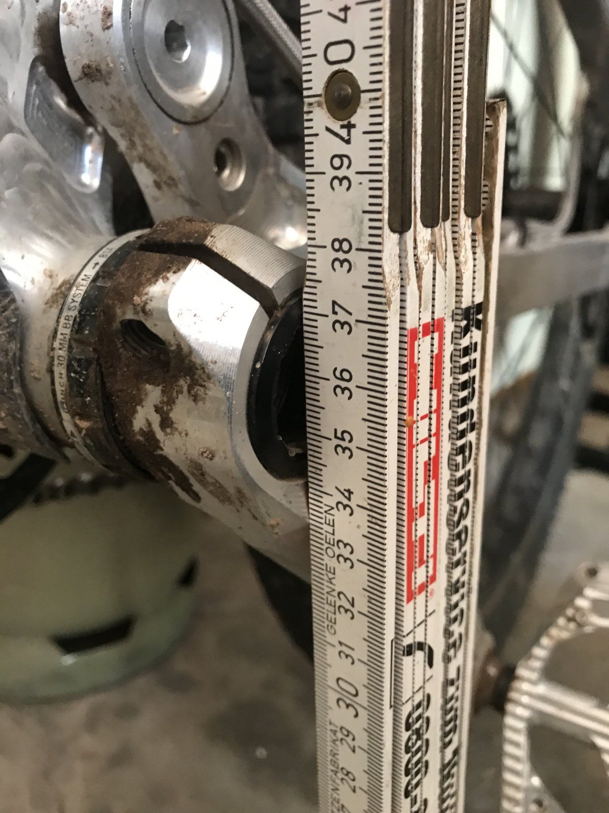

Du musst da nix ablesen. Nur ein Lineal an das schwarze Bauteil halten. Wenn es bei dir kein schwarzes gibt, dann hast du 0 ;)
Sollte sich auch in verbautem Zustand eindeutig erkennen lassen, wo der Spacer beginnt und wo er endet.
Danke, das hab ich gesucht! Ist 3,5, also laut Tabelle in Rahmengröße M mit 41er Schwingenmutator im roten Bereich
