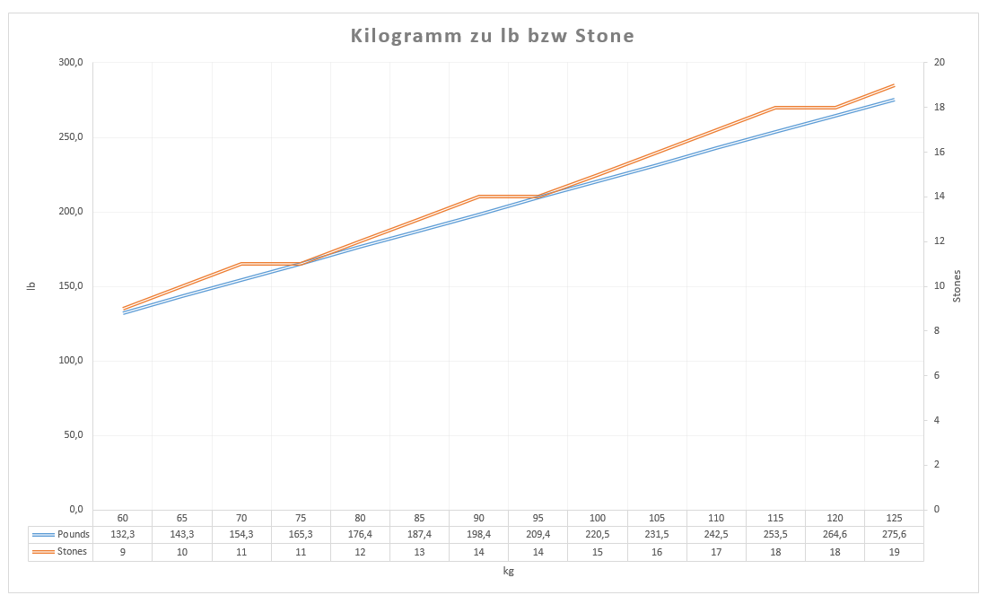

Komisch nur, dass die Pounds-Angaben nicht proportional mit den Stone-Werten ansteigt.
Tut sie nicht?
Der Wert für "Stones" ist immer der ganzzahlige Anteil von "lb / 14". Der verbleibende Rest wird wieder in lb angegeben, deswegen "Stones and pounds". 60 kg sind 132,3 lb (Faktor 2,2046) oder 9 Stones (= 132,3 /14) und 6,3 lb (Rest).
Metrisch basiert auf dem Vielfachen oder Teilen eines Meters und wird in dezimalem Vielfachen oder Bruchteil angegeben. So ist nun einmal die Definition.
Mir ist das schon klar. Deswegen muss man, wenn man lieber Einheiten hat, die sich durch Faktor 6, 12, oder 14 ineinander übersetzen, auf's metrische System pfeifen. Das ist, was ich sage. Drücke ich mich so undeutlich aus? Ist dein Ironie-Detektor nicht richtig kalibriert?
Ironie (altgriechisch εἰρωνεία eirōneía, wörtlich „Verstellung, Vortäuschung“) bezeichnet zunächst eine rhetorische Figur (auch als rhetorische Ironie oder instrumentelle Ironie bezeichnet). Dabei behauptet der Sprecher etwas, das seiner wahren Einstellung oder Überzeugung nicht entspricht (...)
Tut sie nicht?
Ok, habe das Komma nicht gesehen und dachte, das wäre auch eine Umrechnung. Besten Dank für die Erläuterung!
