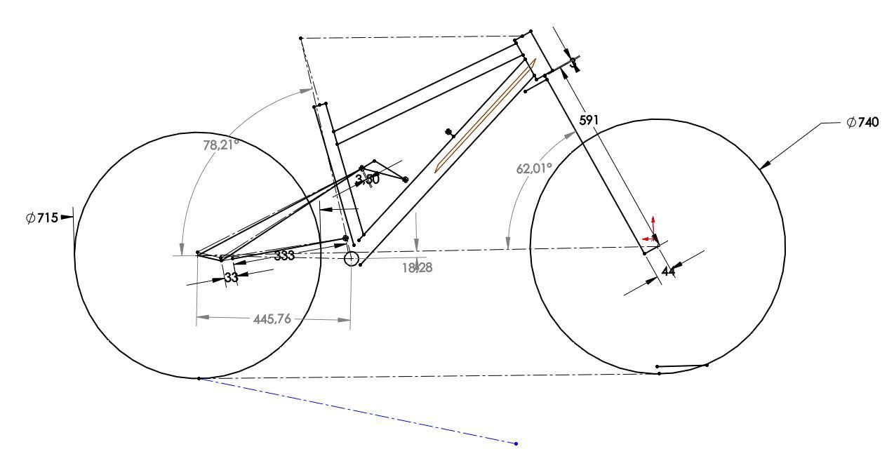

wie hoch kommt das tretlager bei deinem mullet setup, vom boden gemessen?
dank dir
Hi, hier die Geodaten von meinem Setup. Tretlagerhöhe mit Lineal gemessen 31cm ( Tretlagerunterkante-Boden)

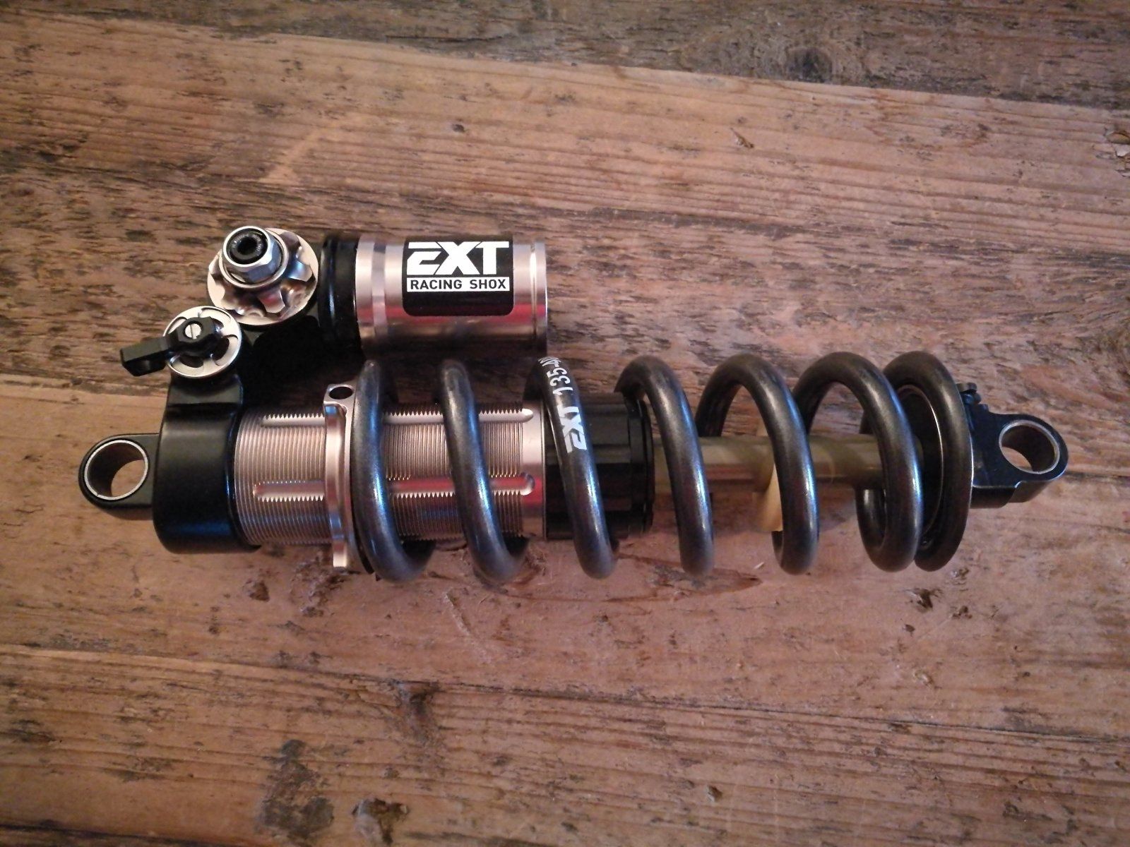

Heute ist was schönes angekommen:
Nach langem hin und her (>1 Jahr) habe ich mich vor etwa 20 Tagen endgültig entschieden, mir den EXT zu kaufen. Der Service für den CCDB Air war mir zu hoch (da auch das Dämpferrohr ersetzt werden müsste). Ich habe EXT angeschrieben und die haben mich an Interbike verwiesen, die den Vertrieb (und ab Februar auch Service) in der Schweiz machen. Eigentlich wollte ich den EXT selber importieren (Kostenpunkt rund CHF 960), aber da Interbike mir den Dämpfer für CHF 1'090 angeboten hat, habe ich dort zugeschlagen. Finde den CH-Aufschlag fair. Die Dämpferhardware kostete CHF 30 pro Auge. In Summe also CHF 1'150. Für die Gabel habe ich eigentlich genauso viel ausgegeben...
Gewicht habe ich mit 90-100 kg angegeben (je nach Jahreszeit und ob mit / ohne Rucksack) und habe zwei Federn in 400 und 450 erhalten. Anbei die Gewichte für diejenigen, denen das wichtig ist (mir nicht, da das Bike nun wieder 200 g schwerer wird und nun um die 16.5kg sein sollte :-D )
EXT 135-400 wiegt 370g
EXT 140-450 wiegt 377g
Hardware 22.2*8mm 13g
Dämpfer 222*67mm 402g
Ergibt ein Gesamtgewicht von rund 770g.

Danke für deinen Erfahrungsbericht. Wie gefällt dir der ext im Vergleich zum dB Air?
Rein optisch viel besser. Andere Merkmale wie Fahreigenschaften, Dämpfungsverhalten, Ansprechverhalten kenn ich noch nicht beurteilen. Der Dämpfer kam gerade erst an. :-) Zu der Frage werde ich noch Stellung nehmen.
Kommt noch, kommt noch. Der EXT ist noch nicht mal eingebaut. :-D

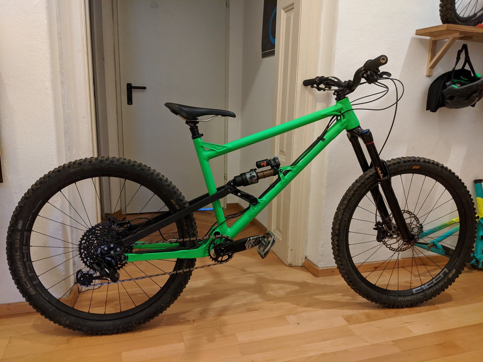

schickes rad!!
Ungewohnte kombi. Sattel max. nach vorn, viel lenkerrise, vorbau mit steigung, keine spacer...

schickes rad!!
Sattel hat im Moment noch die Einstellung vom Reign. Kann sein, dass der dann beim richtigen testen noch nach hinten wandert. Allerdings fährt/fuhr Chris Porter seinen Sattel ja auch ganz vorne am Geometron ;)
Gabel kommt auch aus dem Reign, ursprünglich aus einem Medium -> danach ein Large.
Medium hat 95mm Steuerrohr, daher gab es im Laufe der Zeit den Hope Vorbau und nach einem Zwischenstop mit 40mm Rise letztlich den 50mm Spank. Früher war ich ein Fan von tiefen Lenkern. Nach etwas rumexperimentieren liegt mir der hohe Lenker jedoch besser.
Ohne das Slam Set hätte ich das alles jetzt nicht in den Nicolai Rahmen bekommen, daher die ungewöhnliche Kombination ;)

Beim Reign war das Lot immer mehrere cm zu weit hinten. Bei meiner Sattelhöhe sollte das Nicolai nun den Sattel 5cm nach vorne bringen.
Am Focus Vice mit 75° Sitzwinkel hab ich den Sattel auch maximal vorne. Dort fehlen mir noch so geschätzt 2-3cm, dass ich es richtig gemütlich finden würde. Zumindest rutsche ich im steilen diese paar cm immer nach vorne, um nicht nach vorne schieben zu müssen beim kurbeln.
Im Vergleich zum Focus sollte der Sattel beim Nicolai nun 2.4cm weiter vorne sein. Rein auf dem Papier sollte ich also eine Punktlandung hinlegen ;)
Die erste Ausfahrt wird es zeigen.
