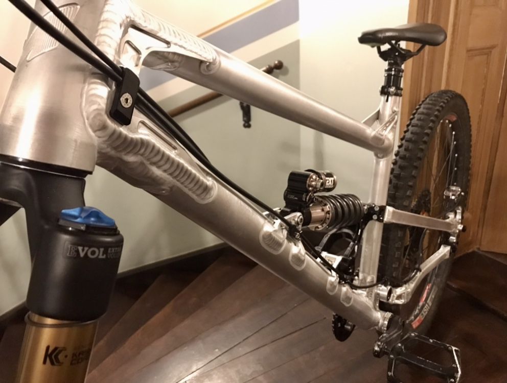

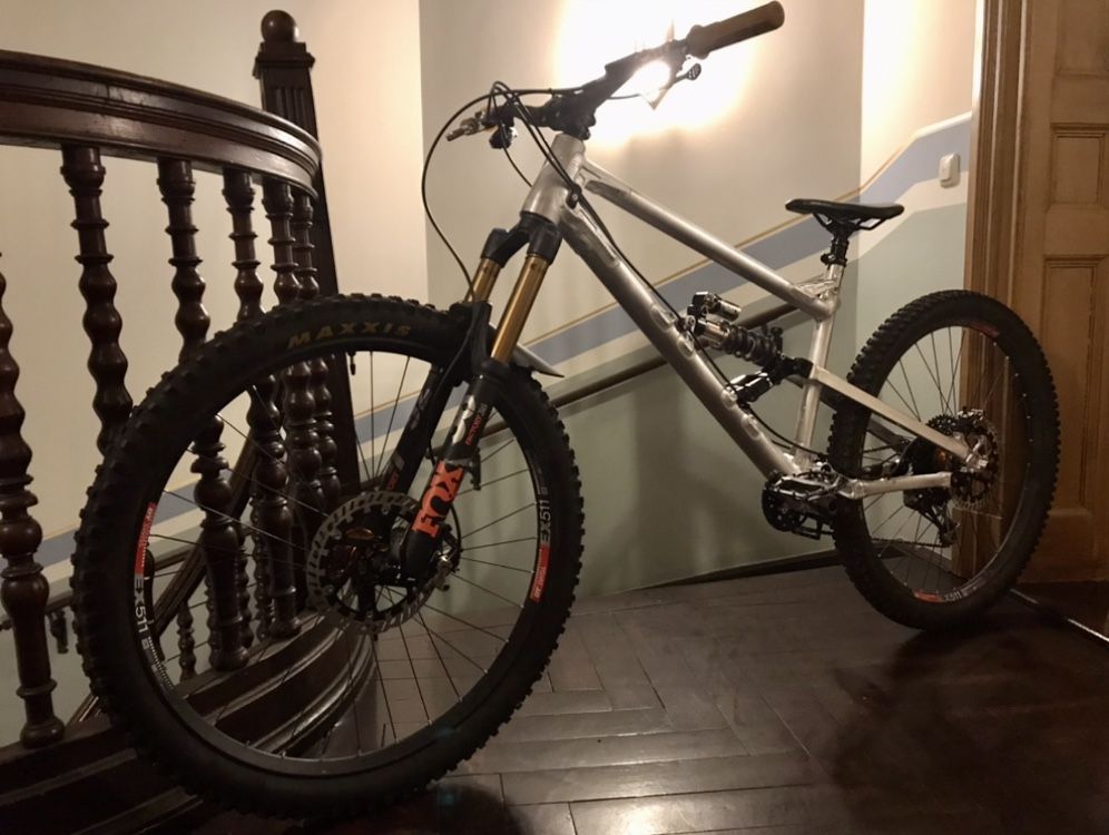

Quick and dirty in Gefangenschaft.
Kein special Aufbau. Habe alles vom G15 übernommen.
G1 ist original bis auf die Mutatoren der Druckstreben. 10 anstatt 6,5mm sind verbaut.
Will mich an die Winkel herantasten.
Bin so bei 63 Grad Lenkwinkel.
Also optisch ist’s ne Wucht. Das Unterrohr ist wohl unkaputtbar in Verbindung mit dem kleineren Hautptrahmendreieck.
Trotz gleichem reach und co. wirkt es optisch handlicher.
Morgen gehts in den Dreck zum Spielen - bin gespannt.

Sattel hat im Moment noch die Einstellung vom Reign. Kann sein, dass der dann beim richtigen testen noch nach hinten wandert. Allerdings fährt/fuhr Chris Porter seinen Sattel ja auch ganz vorne am Geometron
Gabel kommt auch aus dem Reign, ursprünglich aus einem Medium -> danach ein Large.
Medium hat 95mm Steuerrohr, daher gab es im Laufe der Zeit den Hope Vorbau und nach einem Zwischenstop mit 40mm Rise letztlich den 50mm Spank. Früher war ich ein Fan von tiefen Lenkern. Nach etwas rumexperimentieren liegt mir der hohe Lenker jedoch besser.
Ohne das Slam Set hätte ich das alles jetzt nicht in den Nicolai Rahmen bekommen, daher die ungewöhnliche Kombination![]()

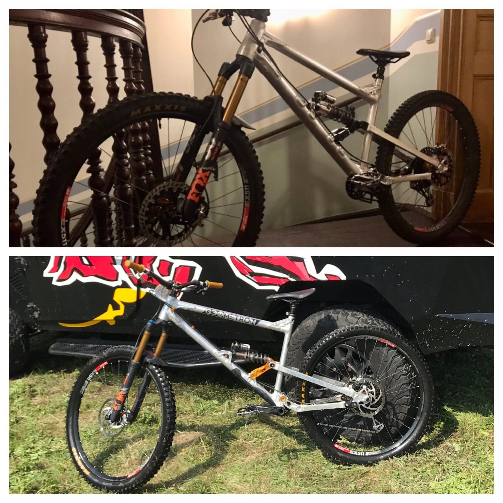

Das ist doch aber nur relevant wenn du nen Angleset verbaust. Der LW ist ja ab Werk so flach und die Geo auch für ausgelegt mit eher kurzen Vorbau zu funktionieren.So, kurze Runde im Flachland.
Die 425er ist recht „plüschig“. Werde noch eine 475er testen. I mag das eher „poppig“.
Den 35mm Vorbau werde ich testweise mit einem 50mm tauschen. Durch den flachen Lenkwinkel kürzt sich der reach bekanntlich.
Ansonsten ist das Teil schon ne Wucht!![]()
