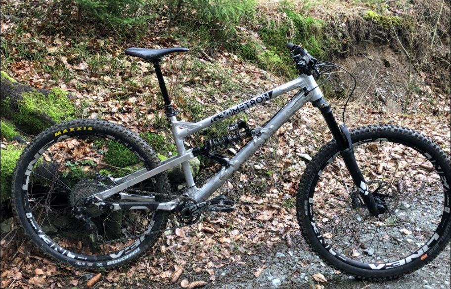

Gestern habe ich den Dämpfer eingebaut. Testfahrt steht noch aus. Aber es reicht, mit dem Daumen minim auf den Sattel zu drücken und der Dämpfer federt ein. Im Anhang ein schlechtes Bild. :-D
Ok, dann sollte ich meinen auch mal einschicken. Den dieser "Daumen-Test" funktioniert bei mir null.
