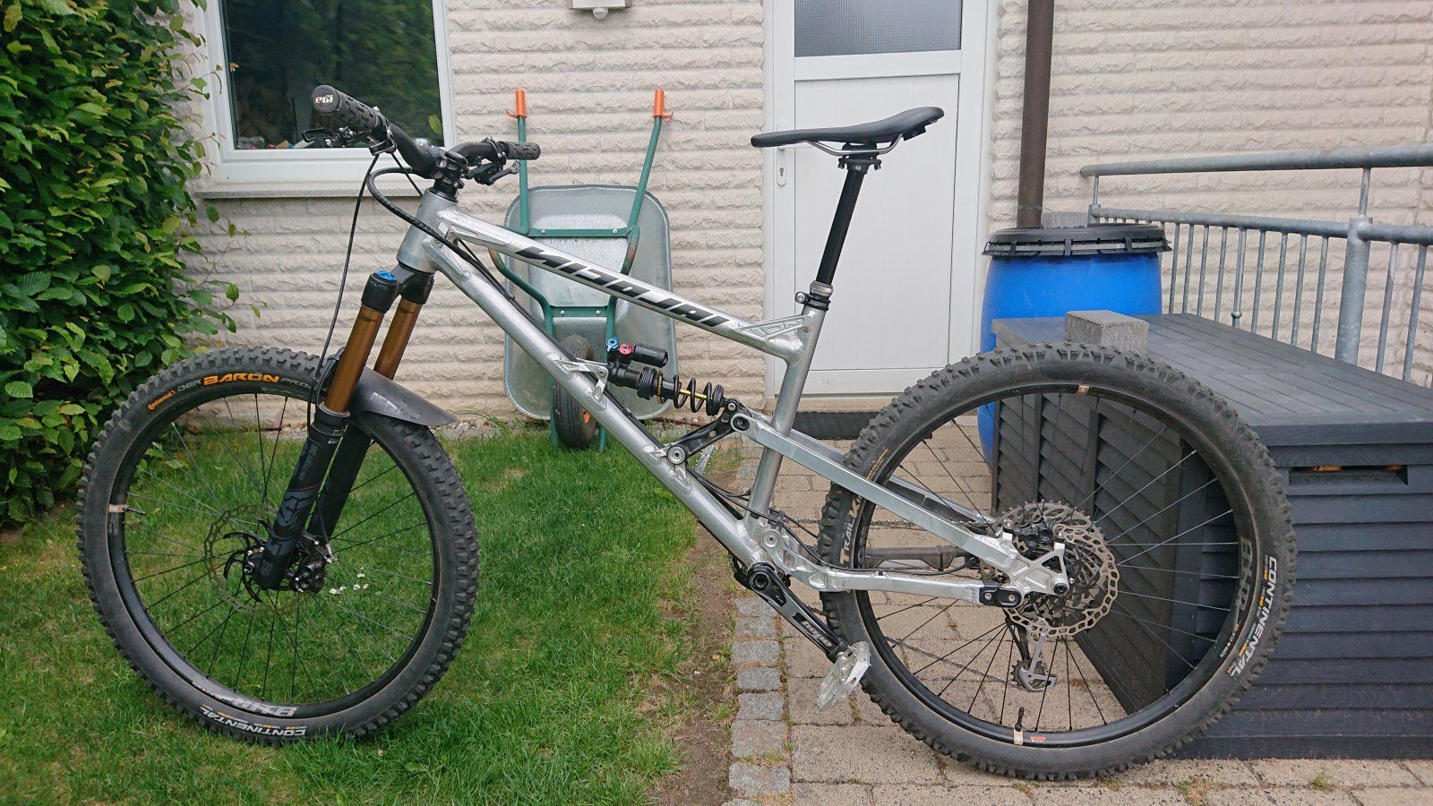

Ist ziemlich sicher ein normales Ion. Gut an Schwinge und Druckstreben zu sehen.https://bikemarkt.mtb-news.de/article/1401716-nicolai-g16-27-5-grosse-l-fox-float-x2
Nachdem es die Kommentar/Frage Funktion im Bikemarkt ja nicht mehr gibt, schreibe ich es mal hier rein, da ich sonst nicht wüsste wohin:
Aber meiner Meinung nach stimmt da was nicht. Das ist entweder kein G sondern ein normales Ion oder schlicht nicht Größe L.
Proportionen passen nicht und keine Streben an Sitzrohr/Oberrohr.
Oder was meint ihr?

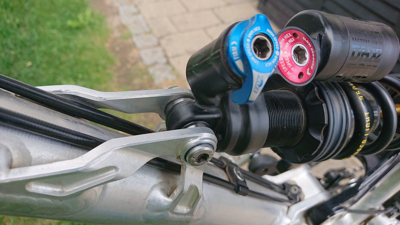

Es könnte ein Geometron sein oder normal Ion, auf Bildern schlecht erkennbar, definitiv kein g16 da kein boost. Aber die Daten mit Metric Dämpfer und 170mm FW passen auch nicht. Anschreiben und alle Daten abfragen, oder Rahmen Nr nehmen und bei Nicolai abfragen.Ist ziemlich sicher ein normales Ion. Gut an Schwinge und Druckstreben zu sehen.
Stimmt die erste Serie Geometron hatte auch noch den unschönen dicken Übergang der Sitzstrebe zu den Lagersitzen zum Hauptrahmen.Es könnte ein Geometron sein oder normal Ion, auf Bildern schlecht erkennbar, definitiv kein g16 da kein boost. Aber die Daten mit Metric Dämpfer und 170mm FW passen auch nicht. Anschreiben und alle Daten abfragen, oder Rahmen Nr nehmen und bei Nicolai abfragen.
Soweit ich weiß kann man das Gusset auf Wunsch für ein kürzeres Sitzrohr weglassen.Haben nicht alles G-Modelle das Gusset zwischen Oberrohr und Sattelrohr? Fur mich klar kein G.
