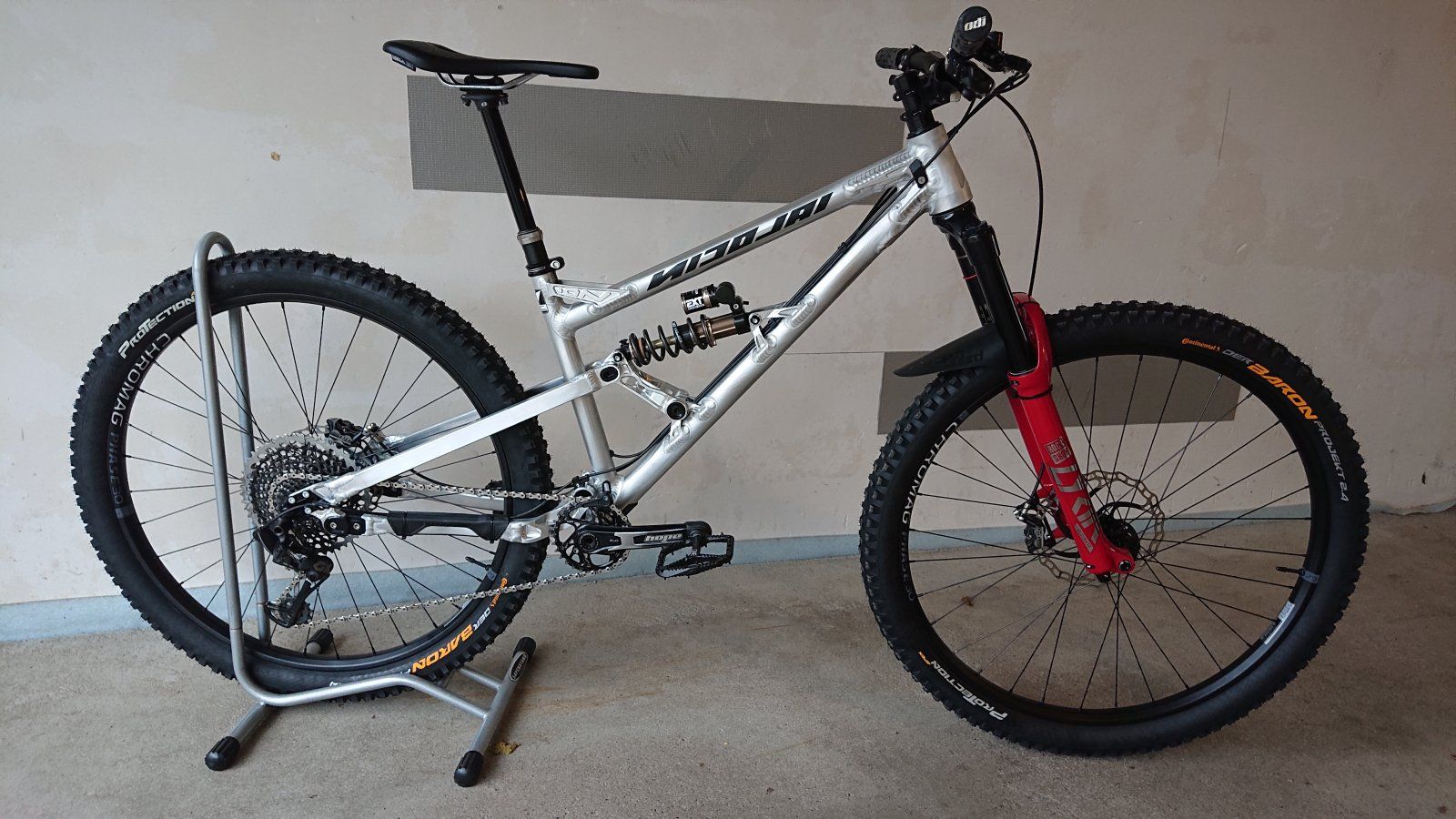

Hier die versprochene Bilder. Dem Rad angemessene Bilder mache ich mal demnächst bei schönem Wetter. Optisch überzeugt es schon mal. Fahren wird es sich sicher genauso gut :daumen:
Edit: Ist ein G15 Größe S Rahmen und passt beim ersten Proberollen bei meinen 176 cm und sehr kurzen Beinen (77-78 cm Innenbeinlänge) in Verbindung mit einem 50er Vorbau perfekt. Schon beim G16 in M wollte ich mal längere Vorbauten testen. Bei langhubigen Gabeln und flachen Lenkwinkeln sind die 35 mm Stummel mMn nicht optimal. Da ging es aber nicht, weil es sonst einfach zu lang geworden wäre. Bin super gespannt auf den ersten richtigen Einsatz.
Du bist ja nicht lange der Marke fern geblieben 🤭. Coole Kiste 👍
Sollte wohl so sein, dass andere nicht liefern "wollten" :D Bin sehr froh mit der Entscheidung.
Eine gute Wahl :daumen:

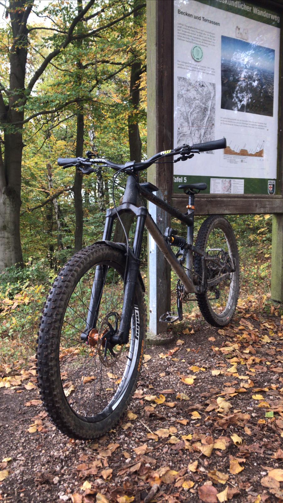

Ich war heute seit längerem mal wieder mit dem G16 unterwegs:
Dank zwei Flaschenhaltern und Pumpe am Bike sowie mildem Wetter konnten Rucksack und Jacke heute zu hause bleiben :)
Radel fuhr sich 1a. Ich habe auch länger mit dem Setup der Fox 36 (160mm Grip 2) experimentiert: mit 3 Neopos statt einem Token gefiel mir die Gabel heute sehr gut - das Setup ist sonst sehr nah an den Fox Empfehlungen (89 PSI bei 95kg inkl. Ausrüstung).
Der Fox Van RC (222mm, 175mm Einstellung) ist seit kurzem auch wieder verbaut und taugt mir. Bergauf wippt er allerdings etwas (nicht zu unangenehm), weshalb ich einige Klicks LSC hinzugefügt habe. Ggf. sollte ich die 450er Feder nochmal gegen eine 500er tauschen.

Und hier nochmal vernünftige Bilder :bier:

@YZ Rider: sehr schick!
