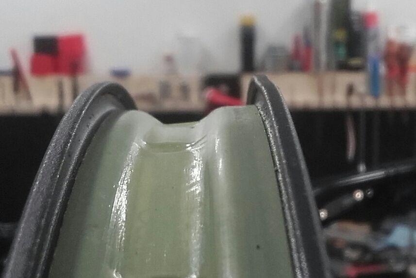

Warum ich ordentliche Reifen fahre:
Nix schlimmes im Sinne von "es fährt nicht mehr", aber sauber zentrieren lässt sich die Felge auch nicht mehr. Die muss also schon etwas mehr ab bekommen haben. Merkt man halt erst, wenn man nach zentrieren möchte.
Ich bin jedenfalls zufrieden mit ihr. Da Syntace nix mehr mit 32 Loch anbietet, wird die nächste Felge eine EX 471 sein.

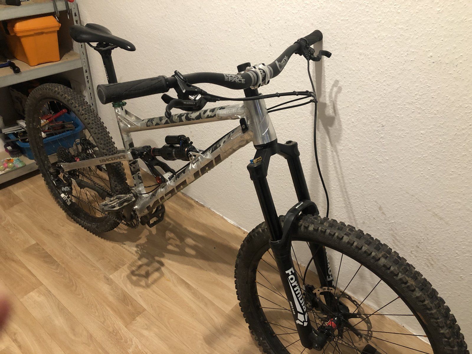

anbei mal ein Foto meines „Dreambuilds“ das dank der super Hilfe von euch recht schnell zu Stande kam, beim Gewicht bin ich jetzt bei 14,9 Kilo womit ich super zufrieden bin!
Schreib den Claus von Nicolai an. Der sucht dir die passenden Teile raus.
PS: Die Bremsleitung vorne kannste bestimmt noch ein wenig schöner verlegen, sonst ein schöner Aufbau.
