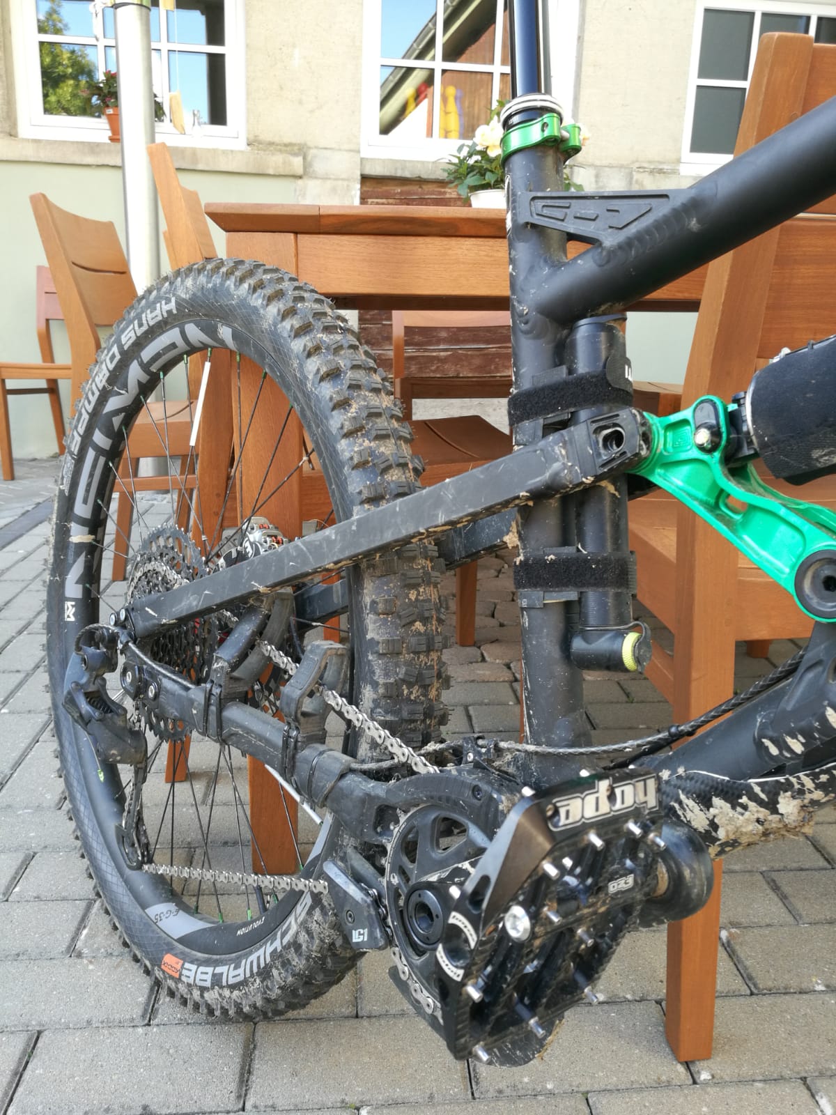

Man könnte doch die Kettenstrebe komplett gummieren. Mein Problem ist nicht das Kettenschlagen, sondern dass ich mit den Schuhen an der Kettenstrebe schleife.

War Schrumpfschlauch schon? Oben kann man vor dem Schrumpfen dann etwas Gummi auf die Strebe legen für die Dämpfung. Schrumpfschlauch mit dem Durchmesser ist mega robust und kann Schuhreiben z.B. locker ab.

Einfach auf den vorhandenen Schutz mit Kabelbindern und dann ist komplett Ruhe!

Das STFU Zeug ist echt Bombe. Hässlich aber effektiv.

Wollte gerade fragen, wie wäre es damit?
Ja, ich musste die mal Schrumpfschlauch reparieren.
Die neue liegt schon parat.

Das kleine STFU hab ich auf nem Trailride in Koblenz vom Rad geschnitten, nachdem die Kette permanent daran schliff.
Das große STFU habe ich in Finale, nach ca. 12-14 Monaten am Rad, abgeschnitten, nachdem es sich in die Speichen verirrt hat und ich froh war, das sich die Ketten nicht irgendwie darin verwickelt hat.
Reminder an alle die die STFU fahren: tauscht die Kabelbinder regelmäßig aus. Die längen sich und werden locker!
Habe jetzt wieder Klettband geklebt. Optisch nicht schön. Werde auch mal nach dem Speci Enduro Schutz auschau halten.

Schleifen ist bei mir absolut kein Problem, allerdings habe ich tüchtig geflucht bis die passend montiert waren.
Ich habe das beim Einbau in allen Varianten durchgetestet. Federung von min bis max Hub und kleinstes bis größtes Ritzel.
Beim ersten Aufbau sehr zeit- und nervenraubend, aber machbar.
In der Speiche hing das Ding bei mir auch schon aber das lag ursächlich daran, dass die innere Anschlagschraube des Schaltwerks sich locker gedreht hatte und die Kette hinter das größte Ritzel gefallen war.

Ich hatte weder am g19, noch am g1 Probleme mit Anbau, ging schnell und bis heute bei beiden Rädern nie Probleme gehabt. Bestes Zeug!
Hatte es gemäß Anleitung montiert. Abstand der Kurbel und des Schaltwerks ausgemessen und dann entsprechend mit den Abständen bei 10er Ritzel ausgemessen und abgelängt.
Hatte bei Remy Metalleureirierier (meine ich) nun gesehen, dass er den Abschnitt auf die unterseite der Kettenstrebe legt und ebenfalls in den Kabelbinder einbindet.
Ich hab nix gemessen, hab grob abgeschnitten, angebaut, durchgeschaltet, und dann so weit gekürzt das es passt. Der vordere ist ja eh nicht die Schwierigkeit, hinten ging es auch problemlos trotz des riesen 52er Ritzel
