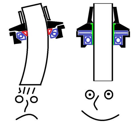

Der Stiffmaster stützt das obere Steuerrohrlager. Das ist unabhängig von der Gabelwahl.
Somit verringert sich das Spiel des Konus im Lager deutlich und man ruckelt nicht ständig wie andere Biker um zu prüfen ob das Lager noch richtig sitzt. Ich bilde mir ein und bin der Meinung dass ich somit ein unverwüstliches System habe, wo andere Probleme haben ;)

Ich finde Cornelius und seine Lösungen super! Fahre selber eine Rocksteady Kurbel. Sicherlich macht auch der Stiffmaster Sinn aber ich habe bisher keinen Mangel oder Bedarf. In jedem meiner Bikes fahre ich einen Reset FlatStack und der tut selbst im harten DH Gehämmer treu seinen Dienst. Wohlgemerkt ohne permanent zu ruckeln oder nachzustellen
Das kann ich so leider nicht bestätigen. Seit Beginn habe ich trotz Stiffmaster immer wieder Spiel im Steuerbereich. Insbesondere, wenn ich ruppige Trails gefahren bin. Vielleicht liegt es am Intend Grace Vorbau. Ich habe irgendwo mal vor kurzem gelesen, dass jemand meinte, der Grace klemme nicht so gut und mit einem anderen Vorbau war das Problem vom ewigen Spiel weg.
Aktuell probiere ich wieder mal Montagepaste beim Vorbau. Ich hoffe es hilft. Das Problem war nämlich mit der 36er und 38er...
Ich habe auf Anraten vom Hersteller auch das untere Lager gewechselt (Reset Flatstack zu Cane Creek 40), was keine Besserung mit sich brachte. Leider vieles erfolglos getestet. Erhöhung des Drehmoments der Vorbauschrauben auf anraten des Herstellers hat ebenso nicht genützt. Da ich das auch mit dem Ion 16 und CC 40 komplett so hatte, habe ich resigniert aufgegeben und hingenommen, dass ich regelmässig ISK 3, 4 und 5 hervornehmen muss, um Schrauben zu lösen und festzuziehen.
Aber wenn es bei dir funktioniert, nehme ich nochmal einen Anlauf: Wie gehst du vor? Vielleicht mache ich was falsch.
  • Lagerschalen entfetten
  • Steuersatzlager unten am Aussenring und Innenring leicht fetten
  • Gabel einführen und Stiffmaster leicht anziehen
  • Gabelschaft entfetten
  • Manchmal: Vorbau innen mit Montagepaste einschmieren und auf den Gabelschaft stecken
  • Ahead Kappe aufschrauben
  • Vorderrad einbauen und vom Ständer nehmen
  • Stiffmaster lösen, Aheadkappe anziehen bis kein Spiel mehr da ist
  • Stiffmaster und Vorbau mit passendem Drehmoment anziehen
Falsch machen kann man es ja eigentlich nicht?

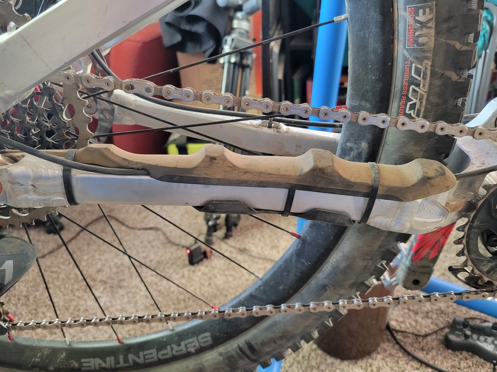

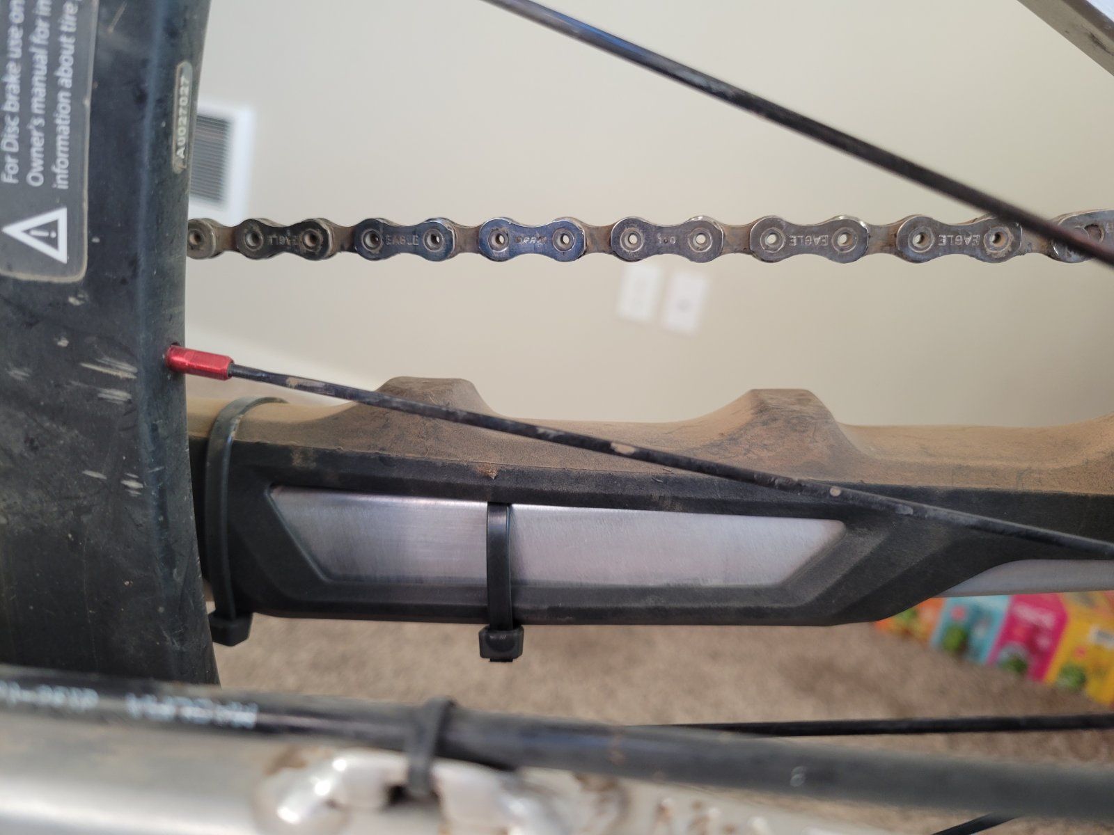

Das Stück mit der Schraube hast du entsprechend vorher abgelängt?
Führung des Schaltzugs geht unter dem Protektor durch?
Alternativ habe ich heute den des Madonna Raaw geschickt bekommen. Den auf die hemdsärmelige Lösung Nicolais geklebt könnte auch sehr gut funktionieren.
Allerdings ist das dann wieder kleben und doppelte Moppelung.
https://www.bike-components.de/de/RAAW-Mountain-Bikes/Kettenstrebenschutz-p75876/

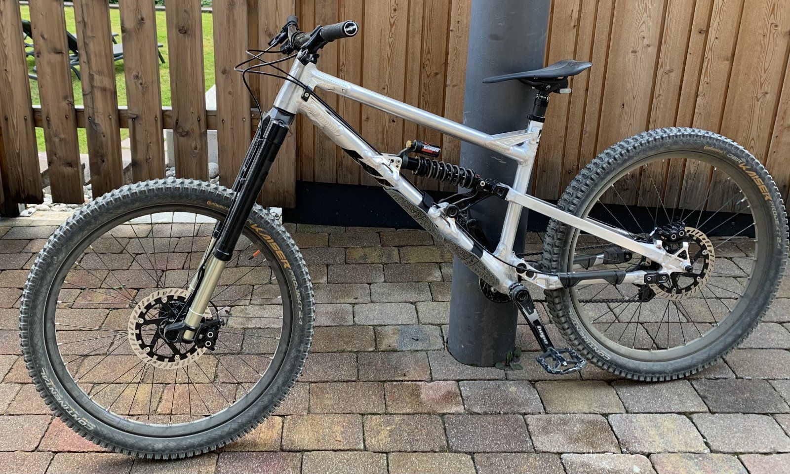

ich habe eine frage zu den nicolai techsheets:
hier die mutationen für 29:
https://docs.google.com/spreadsheet...dZCnyasMPAff4NvMtVIvS0rqJOxxlLP3UPmp/pubhtml#
hier für hybrid 29/27,5:
https://docs.google.com/spreadsheet...RMvv97tHRqSgkhoG6Zg_Duip2u5AT7OYdSOqY/pubhtml
die Daten in den Tabellen sind identisch (!?), inlusive aller Mutatoren.
Wenn ich jett aber ein 27,5" Hinterrad statt 29" bei gleichen Mutatoren einbaue,
müssten sich doch alle Werte ändern.
Wo ist mein Fehler?
Der Druckstrebenmutator wird im Auslieferzustand in Grösse L bei 27,5 mit 10mm und in 29 mit 6,5mm montiert.
Bei einer Mulletkonfiguration ändern sich die Werte deutlich. Das Thema habe ich auch momentan, weil ich demnächst ein 29 VR einbaue.
Um die Geo nicht zu radikal auszulegen muss ich vom 10mm auf 15mm Druckstrebenmutator wechslen.
Die Kettenstrebendinger bleiben bei ihren neutralen 41mm.
Zum Raaw kann ich dir leider nichts sagen, klingt aber als passt das ebenfalls.
Trimmen musste ich gar nichts, passt einfach, ist allerdings an meinem Saturn 14ST in L.
3 Kabelbinder, 2 drüber, 1er drunter.
