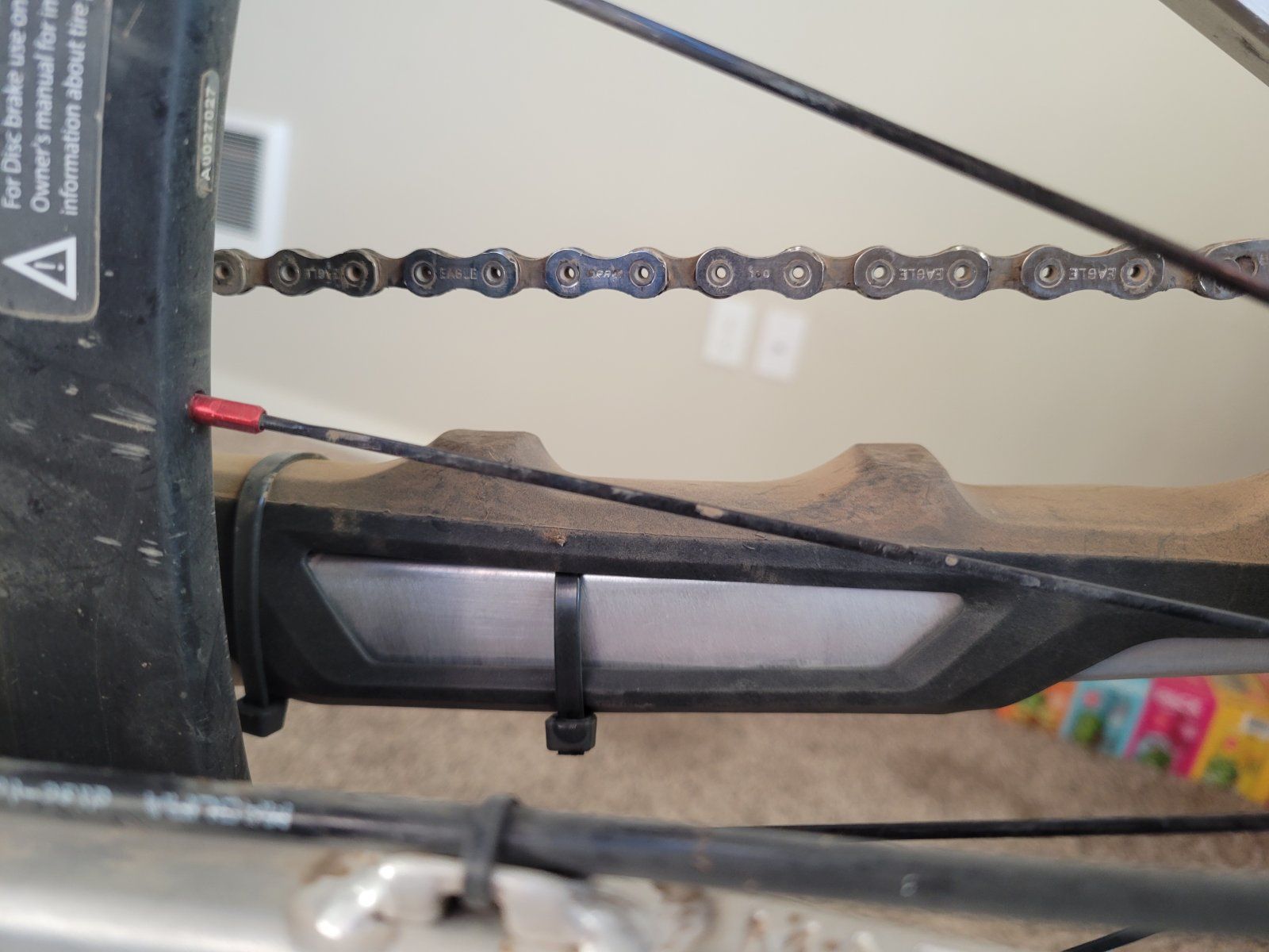

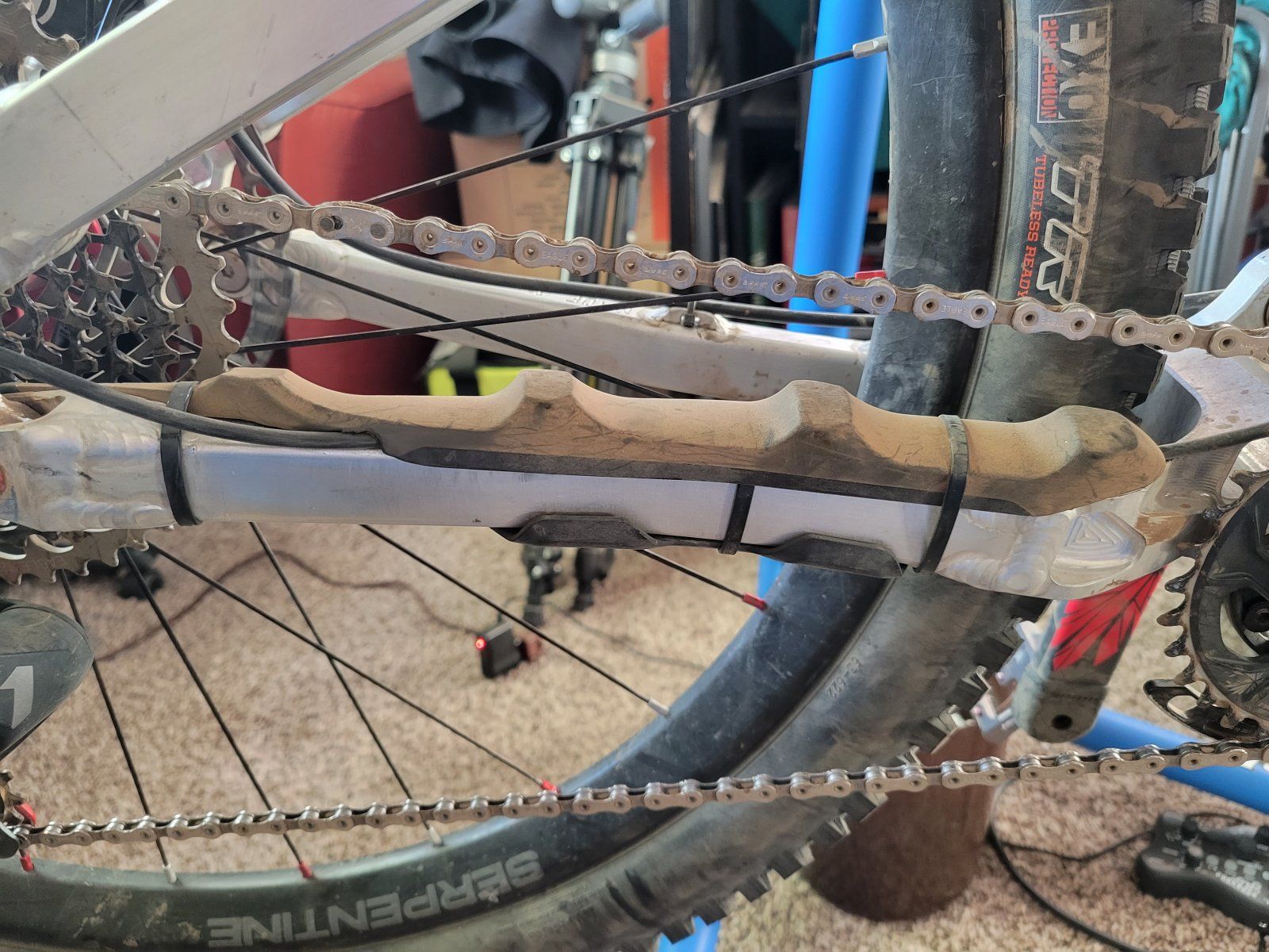

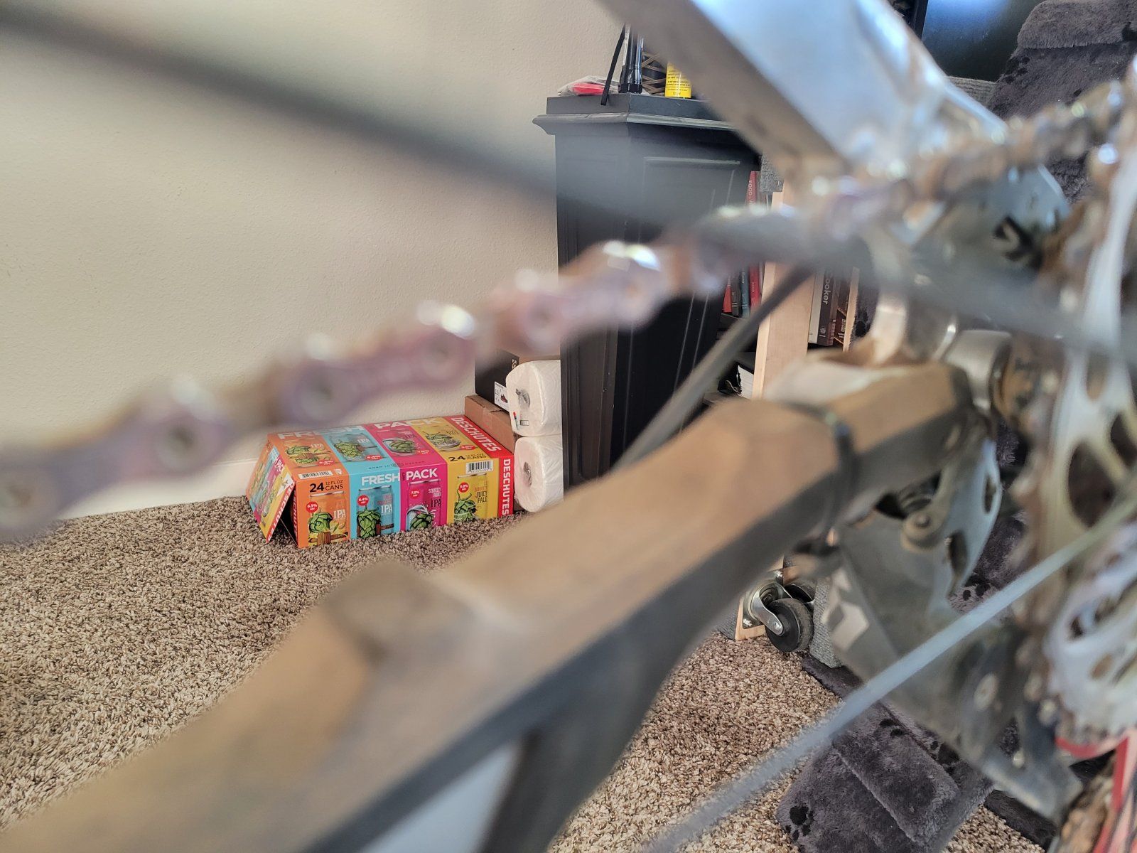

Zum Raaw kann ich dir leider nichts sagen, klingt aber als passt das ebenfalls.
Trimmen musste ich gar nichts, passt einfach, ist allerdings an meinem Saturn 14ST in L.
3 Kabelbinder, 2 drüber, 1er drunter. Anhang anzeigen 1339708Anhang anzeigen 1339709Anhang anzeigen 1339710
Sieht super aus!
Werde mal diesen hier beim örtlichen Speci Händler bestellen lassen.
S196900003
Das ist die Nummer für den des Speci Enduro 2020 und kostet - sehr überraschend - nur ein paar Dollar.
https://ibkbike.com/mtb-frames/4576-csp-my20-specialized-enduro-carbon-chainstay-protector.htmlhttps://support.specialized.com/home/enduro/en/service-maintenance/replacement-parts
Der von dir verlinkte war für das Stumpjumper Evo 2021/2022 Modell.
https://webshop.bestbike.de/de/kettenstrebenschutz-my21-sj-evo-carbon-and-sj-allo.htmlhttps://support.specialized.com/home/stumpjumper-evo/en/service-maintenance/replacement-parts

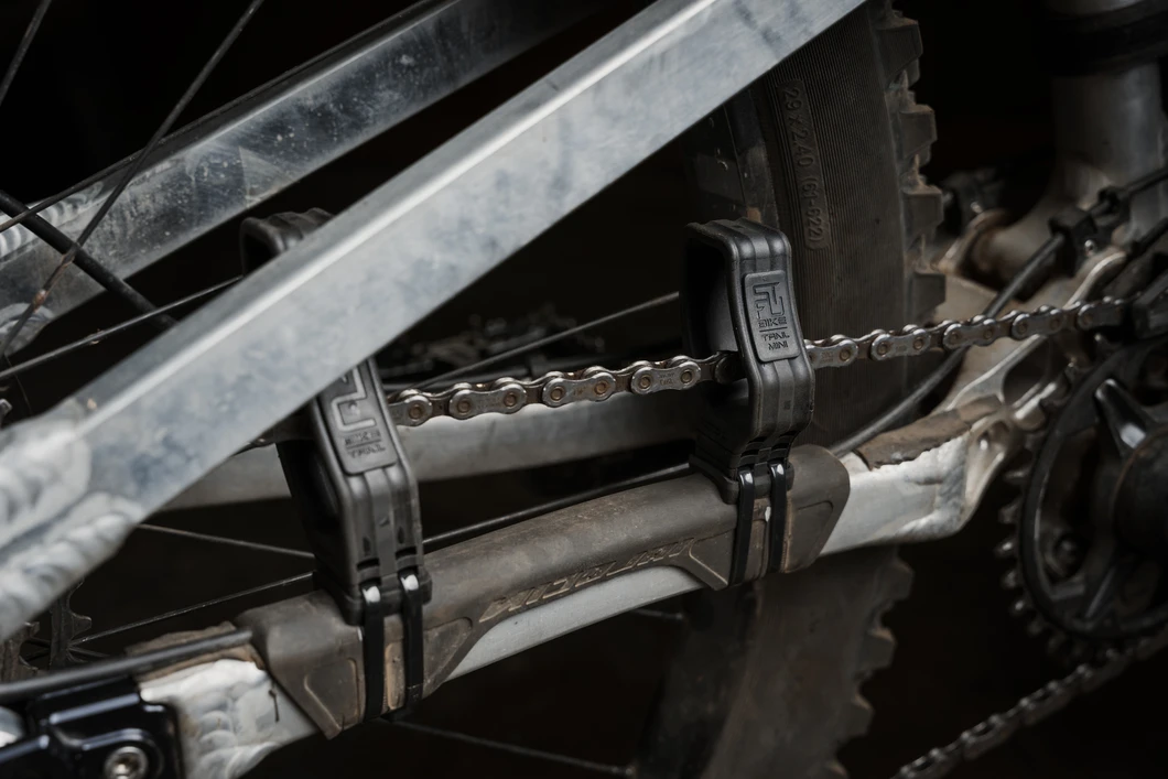

Alles viel zu kompliziert und Blasphemie :)
Ich würde mir keinen Mainstreammarken Schutz aufwendig und verbastelt ranfummeln.
Einfach STFU mit 2 Kabelbinder über den Nicolai-Schutz und man hat ewig Ruhe.
Hab ich bei xMARTINx gesehen und sofort nachgekauft. Leider direkt bei STFU was mit einer Steuernachzahlung verbunden war. Tipp... deutsche Händler wählen ;)!
Bildquelle: irgendwo im Internet :) auf der STFU Homepage
https://stfubike.com/de
https://stfubike.com/de Anhang anzeigen 1339720
Das ist schon der neue Kettenstrebenschutz. Den hab ich leider nicht - hab am G16 noch das Hartplastikteil mit zwei Gewinden.
Außerdem sind diese STFU Dinger auch nicht der heilige Gral. Mein Set war schnell (in ca. einer Saison) verschlissen.

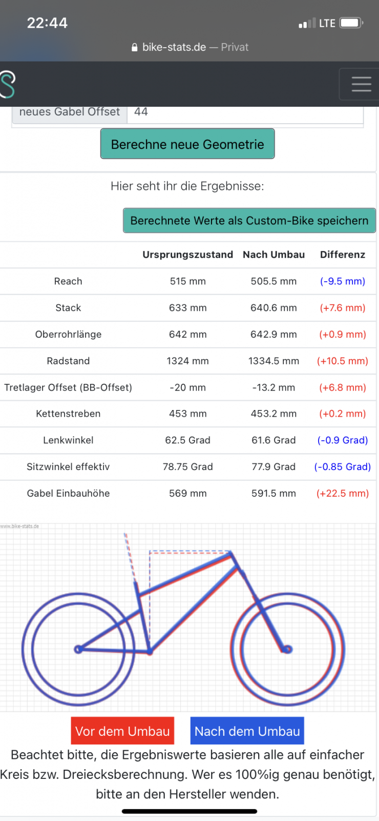

Wie hoch ist denn dein Tretlager ?
Höhe in Millimeter 😆
Messen wir mal aus... ;)
Jetzt bin ich zu faul zum Messen und zum rechnen! 27,5 Zoll Radius -13,2mm!
278,8mm! Das ist nichts wenn man bedenkt wie hoch so manche Stufe etc. ist! Natürlich ergibt sich durch den Anstellwinkel ein anderer Wert, aber im schlimmsten Fall auch in die negative Richtung!
Zumindest bin ich blöd genug meine Linienwahl nicht immer optimal zu wählen... zu faul zum Lenken :)

Ich fand mein Tretlager mit 325 - 330 schon zu niedrig am G16 im Mulletsetup :D
Mit 278mm brauch ich gar nicht losfahren - da bin ich Asphaltfräse mit dem Bashguard
