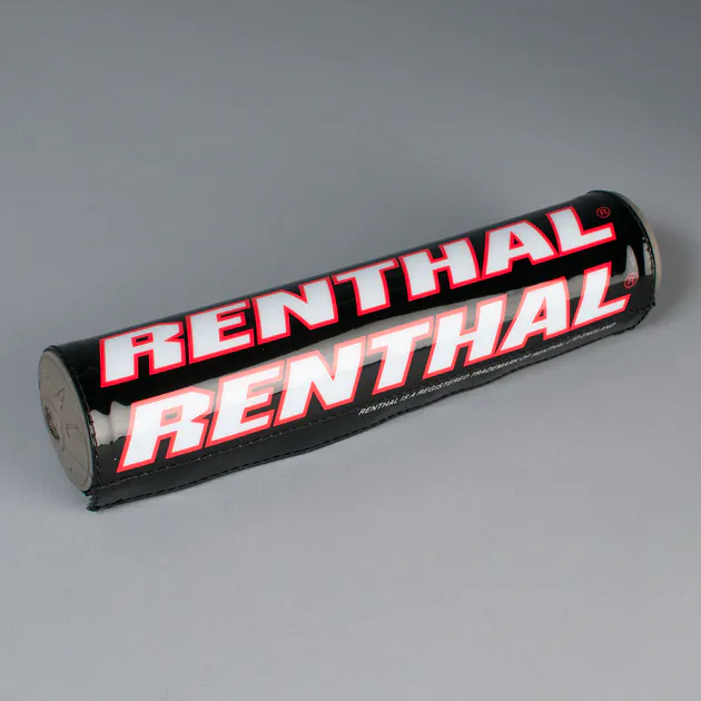

Nachdem du diesen Unterrohrschutz hattest hätte ich nicht erwartet das dich Ästhetik interessiert ;-) ich kenne da keine Lösung. Schläuche hast doch genug, und machst doch eh nach dem bikeparktag ab. Hat sich über Jahre bewährt
Ja, Ja... das war doch nur eine vorläufige Lösung, damit deine aufgewirbelten Felsbrocken mir nicht ständig ans Rad prasseln! Beim nächsten Mal werden deine Augen mal wieder leuchten, versprochen :)
Danke schon mal... aber es gibt ganz andere Dinger mit Klettverschluss und sogar Gummiauflagen für das Kabel des Schlepplift.
Ich hoffe dass ich die Person das nächste Mal sehe und dann weiss wo er es herhat.
Scheint echt eine Marktlücke zu sein... werde es beobachten! ;)

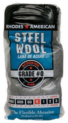

Danke, die Info mit der Körnung hat mir bisher am meisten geholfen, schließlich ging es mir nicht darum wie ich mein Rad wasche, sondern wie ich das Alu pflege bzw. "abschleifen" kann.

Sagt mal, wie macht ihr euren raw-Rahmen sauber? ich hätte gern wieder den Kaufzustand.
Das Vlies, was beim Kauf dabei war, ist leider mittlerweile total durch. Im Baumarkt hatte ich mal alternatives Vlies gekauft, dass aber viel zu grob war.
Dann habe ich mal Metallpolitur versucht, ist aber viel zu "glänzend".
Jetzt hat mein Rahmen unterschiedlichste Materialanmutungen. Wer hat die Lösung bzw. welches Vlies ist dem Nicolai-Flies am nächsten? ;)
Ich fand das auch zu grob und polieren zu glänzend. Hab mir Stahlwolle gekauft in der "0" Körnung, das ist genau der Mittelweg für mich.
Sieht damit aus wie am Auslieferungstag.
