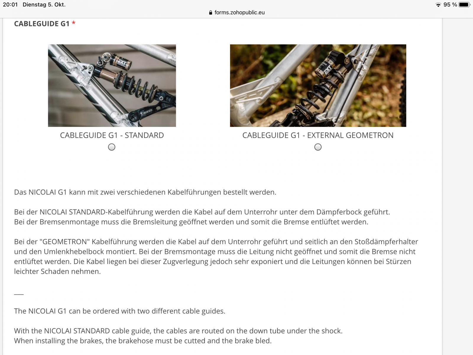

Formula? Ne, RockShox kommt mir da in den Sinn. Connectamajig für die Reverb. Das hatte einen Kugelschnappverschluss der die Leitung abdichtete. Hab mich damals ziemlich drüber geärgert wie teuer der Mumpitz war.Hatte nicht Formula mal ein Kupplungssystem für Leitungen?
So, wie ich das sehe, werden diese Leitungshalter mit jeweils einer Schraube montiert. Da müsst man jetzt wissen, ob die grundsätzlich auch beim G16 passen würden. Gewinde wären ja schnell gesetzt.![]()

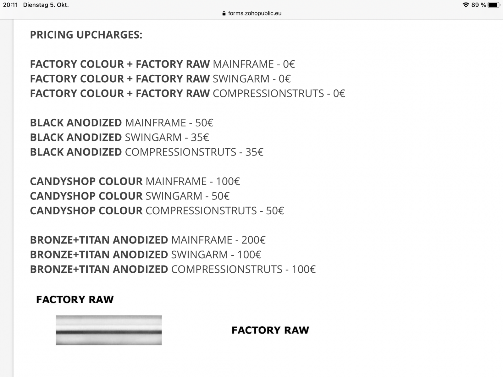

Das Schwarz wird beim Eloxieren gerne mal (dunkel)grau/hellschwarz und dann ist der Rahmen so nicht verkäuflich.
War bei meinem auch so und hat dann für Lieferverzögerungen geführt.
Man muss immer im Hinterkopf haben, Eloxieren ist mit Sicherheit nicht Lackieren. Bei allen Bemühungen und Können des Galvanikbetriebes, das Alu eines Nicolai ist auf Schweißbarkeit und Festigkeit ausgelegt. Nicht um eloxiert zu werden.

Ich hatte das oben schon mal angesprochen.Also das schwarz eloxieren irgendwelche Probleme machen soll, das höre ich zum ersten Mal.
Wird schwarz bei Nicolai nicht hartanodisiert mit größerer Oberflächenhärte als bunt.
Nicht jedes Alu ist gleich gut zum Eloxieren geeignet.
Das ist eine elektrochemische Reaktion und da spielen Legierungsbestandteile eine große Rolle.
Da wird nicht einfach eine Farbschicht drübergelegt.
EN-7020 ist z.B gut zu anodisieren was die Funktionalität betrifft, aber nur annehmbar was das Dekorative betrifft.
Der Nicolairahmen ist nun mal nicht aus dem Material gemacht, aus dem ein Knauf für einen Schrank gemacht wird.
Mein Rahmen ist ein solches Beispiel.
Kaum zu sehen. Selbst die Oberkritiker in meinem Bekanntenkreis haben das nicht erkannt.
Man muss wissen welchen "Fehler" man sucht.
ABER: Das ist keine Kritik an Nicolai. Das geht kaum besser oder wäre Aufgrund von hohem Ausschuss kaum zu bezahlen.
Für mich somit kein Bug sondern ein Feature!
