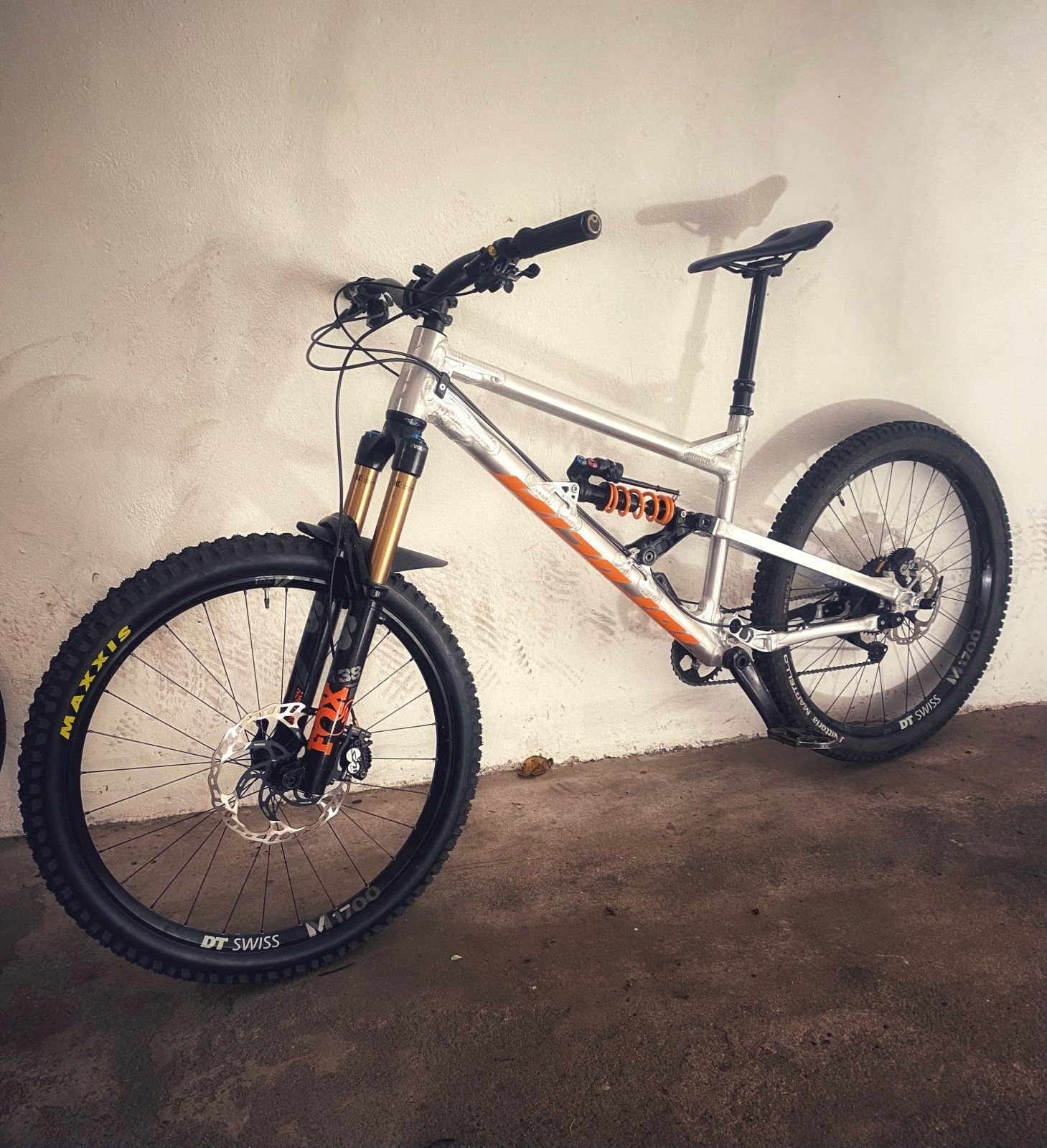

Genau dafür hab ich meins zusammengebaut. Ein bike für alles. Geht super auf den Hometrails im Spessart/Odenwald. Alles locker zum treten mit 1x11/34er Kettenblatt/16,3 kg Bikegewicht. Mein Spectral war wendiger aber eben auch mit härterem Hinterbau. Ich wollte den geilen Industrie-Look und die Qualität von Nicolai.
Das Rad ist für harte Einsätze gebaut, für so ein Rad geht es völlig okay bergauf, für regelmäßige Feierabendrunde völlig drüber, muss man eben Bock haben. Aber kann ein Rad für alles sein.
