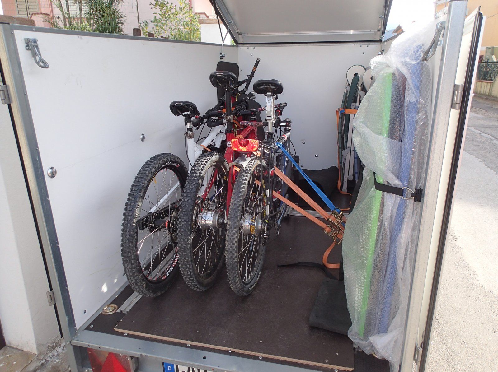

Für den Transport meiner Bikes etc. in ferne Lande bevorzuge ich meinen Brenderup Cargo 2260 Kastenhänger.
Innen 2,60 meter lang, 1,30 meter breit, 1,10 meter hoch und durch das das hochklappbare Dach auch gut zugänglich und mit ca. 1,90 meter aussenhöhe nicht zu hoch.
Der Verbrauch meiner Wolfsburger Diesel-Kombis hat sich damit je nach Fahrweise zwischen 8 (110 kmh) und 10 Liter (130 kmh) eingependelt.
Innen habe ich ein Schienensystem von Radstand das ich im Anhänger auf den im Boden fest eingelassenen Längsschienen per Nutenstein variabel einbauen kann. Die Bikes werden ohne Vorderrad per Adapter mit der Achse auf der Schiene befestigt, für sicheren Stand unterwegs wird noch mit einem Gurt seitlich abgespannt.
Da passt auch ein Tandem mit 2,50 meter Länge rein ohne dass ich auf dem Autodach Klimmzüge machen muss. Unterwegs sieht niemand dass da Bikes drin sind.
Hier ein Beladebeispiel von einem Sardinien-Urlaub:
