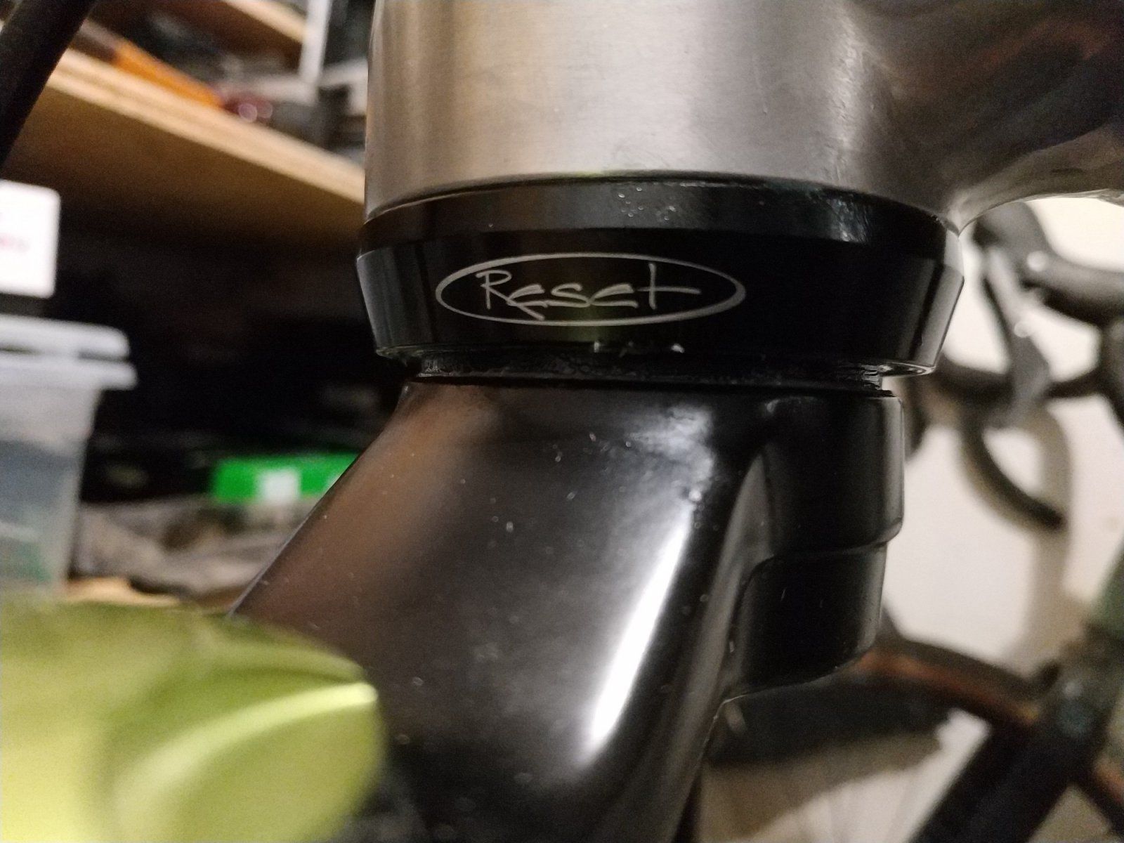

Sieht schon mal besser aus, aber noch weiter? Fühlt sich schon kriminell an die Schraube weiter an zu ziehen (das Hope Ding ist ja glaube ich auch nur Alu)

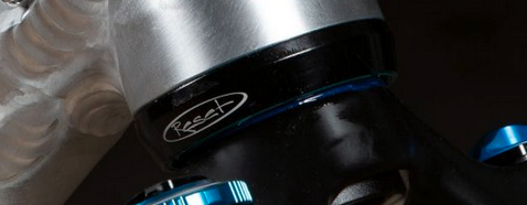

Sieht in der Custom Bike Galerie von Nicolai auch nicht so viel anders aus .....oder es liegt an der Perspektive
Bei mir hat sich mit dem 27,5er Steuersatz auch nicht die Gabel initial gesetzt, fehlten ca 3 mm. Wenn du den ersten Parkplatztest machst kannst du auch das Vorderrrad ein paar mal auf den Boden knallen lassen beim Bunnyhopp. Ich hab dann gehört als es richtig saß. Alternativ das feste Anziehen über Kappe/Kralle wie oben beschrieben.Jup, danke. Das hat mir Nicolai gerade auch geantwortet, oder mit einem Schonhammer über die Krone.
Muss mal gucken ob ich ne alte Aheakappe habe, aber die von Hope wirkt eigentlich recht stabil, mal sehen ob der Headdoctor an Ort und Stelle bleibt.
Dann weiß ich es schon mal fürs nächste mal, die Gabel ist nur Übergangsweise^^
In vielen Jahren der intensiveren "Montenbeikerei" habe ich mit Steuersätzen von Syntace und Hope nie ein Problem mit Montage, Anwendung und Haltbarkeit gehabt.
Der geschlitzte Gabelkonus lebe hoch!
Ja, die Passung Lager auf Konus ist beim 1.5er Konan mitunter recht fest.So, jetzt war ich verunsichert, bin runter gegangen und dachte mir "noch mal von vorne"......das Lager hat eine feste Beziehung zum Konus entwickelt....fester als zur Lagerschale
