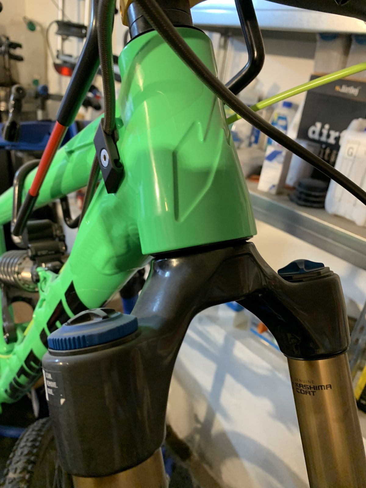

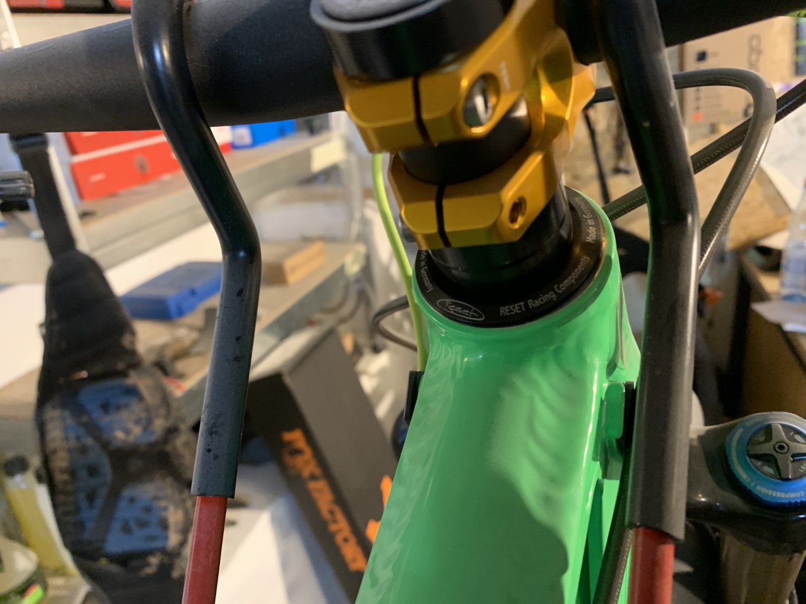

Moin,
ich habe vorhin angefangen mein G1 zusammen zu basteln, da ich es mit 27,5 Zoll Laufrädern aufbaue habe ich den unteren Custom Steuersatz von Reset Racing. Da kommt mir jetzt der Spalt zwischen Gabelkrone und Steuersatz doch etwas sehr groß vor (siehe Bild), hat da zufällig jemand Erfahrung mit? Weiter rein will die Gabel nicht rutschen.
@HumbdiDumbdi da stimmt was nicht, man sieht ja sogar noch die angeschrägten Flächen von deinem Konus. Wenn es wirklich nicht tiefer geht, ausbauen und erstmal ohne Gabel testen ob der Konus in den Lagersitz geht. Dreht er sich überhaupt wenn du Vorspannung drauf gibst?

Hatte die Gabel eben nochmal raus genommen und nochmal probiert ohne Veränderung, den Konus alleine muss ich nachher nochmal probieren. Vorspannung hatte ich nur mal ganz minimal drauf gegeben (Vorderrad und Bremse sind noch nicht dran) und drehen ließ es sich.

Habe Gestern Abend noch eine Mail an Nicolai geschrieben, hatte gehofft das das hier vielleicht schon mal jemand hatte und einen Trick kennt :)

Ist evtl einfach das untere Lager verkehrt herum in der Lagerschale eingelegt.
Der Konus sollte im Optimalfall nach unten zeigen ;)

Das der konische Teil vom Lager nach unten gehört ist schon klar :D

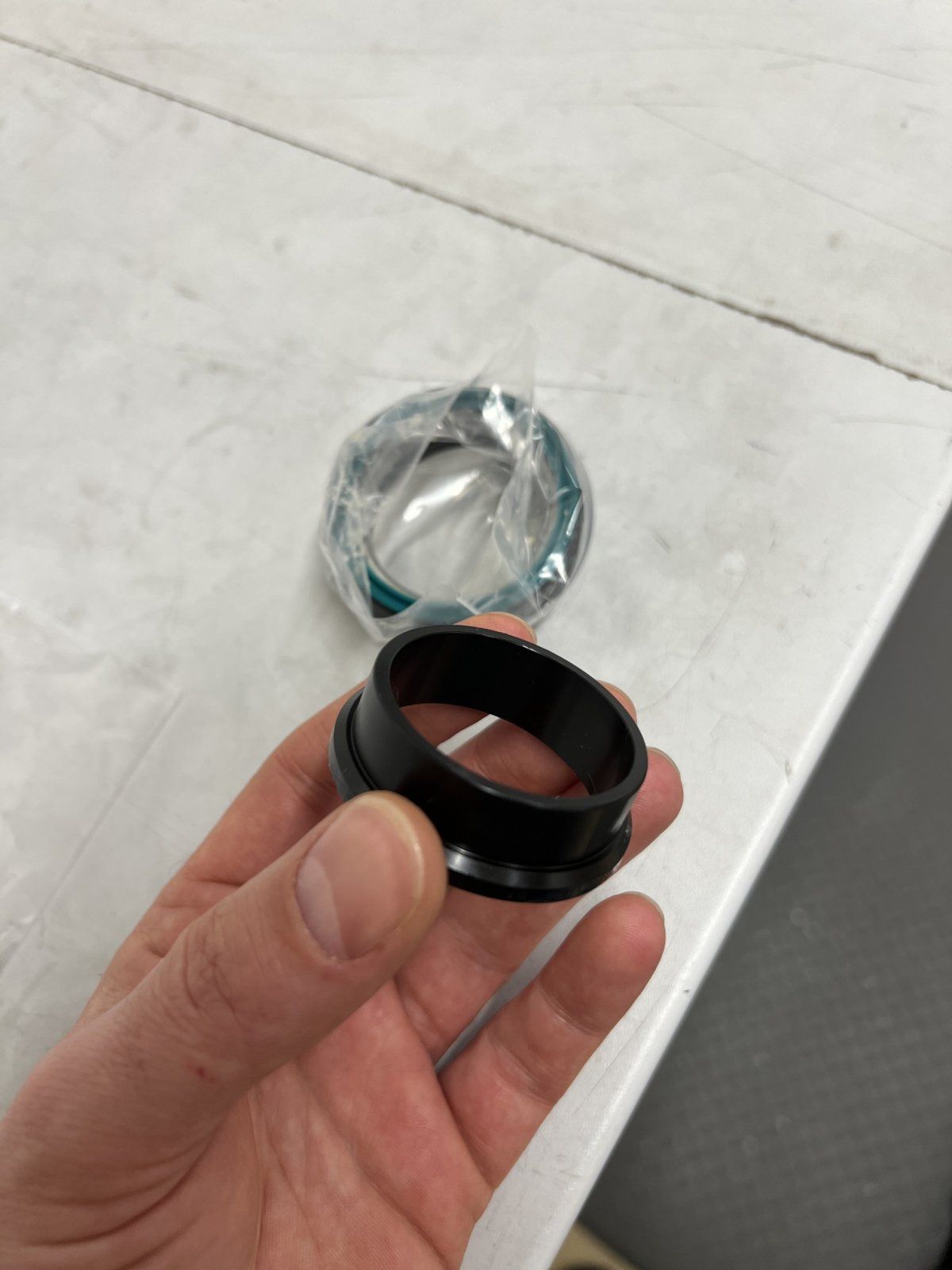

Ist alles so wie Nicolai es eingebaut hat, ob das Lager nach unten konisch ist hatte ich aber echt nicht drauf geachtet, gerade mal nachgeschaut und ist es nicht. Vor dem Lager sitzt auch noch eine grüne Gummidichtung, einfach mal rausziehen um zu sehen ob die andere Seite vom Lager konisch ist ließ es sich grad nicht, will da erstmal nichts mit Krafteinsatz machen.
Der untere Custom Steuersatz für den 27,5 Aufbau ist da denke ich mehr wie nur eine externe Lagerschale. Der Gabelkonus entspricht auch nicht dem was ich da bis jetzt kannte, bis zu dem konischen Teil hat der schon etwa 1cm Hals.
Dann warte ich mal was Nicolai sagt.
Jetzt wo es Simbl schreibt…so war es damals bei einem meiner Reset auch.
Richtig fest ziehen…dann schnackelt es.
Aber nicht mit der zarten Reset Aheadkappe.
Jup, danke. Das hat mir Nicolai gerade auch geantwortet, oder mit einem Schonhammer über die Krone.
Muss mal gucken ob ich ne alte Aheakappe habe, aber die von Hope wirkt eigentlich recht stabil, mal sehen ob der Headdoctor an Ort und Stelle bleibt.
Dann weiß ich es schon mal fürs nächste mal, die Gabel ist nur Übergangsweise^^
Sieht schon mal besser aus, aber noch weiter? Fühlt sich schon kriminell an die Schraube weiter an zu ziehen (das Hope Ding ist ja glaube ich auch nur Alu)
Sieht in der Custom Bike Galerie von Nicolai auch nicht so viel anders aus .....oder es liegt an der Perspektive
Na ein Glück :D Habe eben nochmal während gut Zug auf der Schraube war mit dem Schonhammer von unten auf die Krone gehauen, da hat es sich anscheinend nochmal minimal gesetzt.
Da wird der Gabelwechsel ja gleich doppelt Spaß machen.
