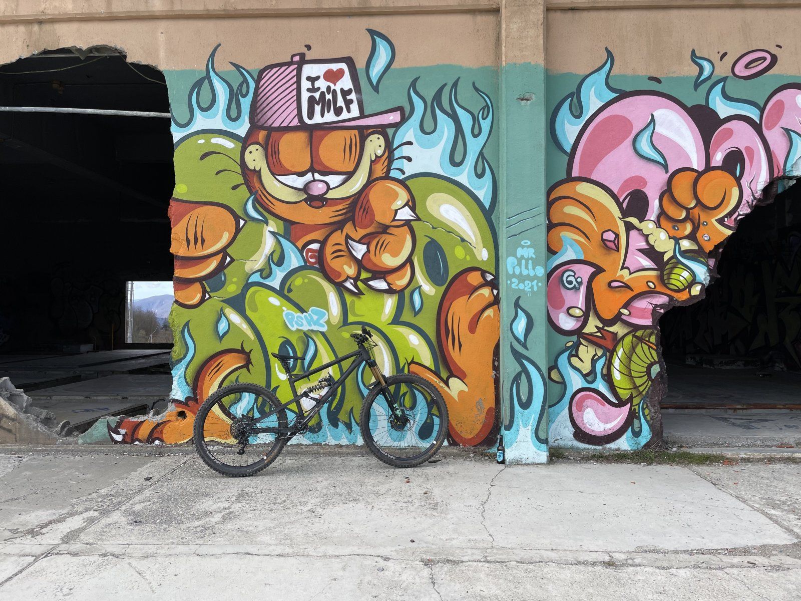

G15 M mit revive
213mm..
Fährst du eigentlich auch das G16 mit Full-29 oder wirkt das Tretlager nur auf dem Foto so hoch?
Welche Rahmengröße, Mutatoren, Dämpferlänge und ET-Key-Einstellung fährst du?
Ich richte mit aktuell alles her, um im Sommer full-29 zu testen. Mit insgesamt gut ~700€ für LRS, Reifen und Casting eigentlich ein bescheuertes Experiment, aber die Neugierde siegt dann doch :D
