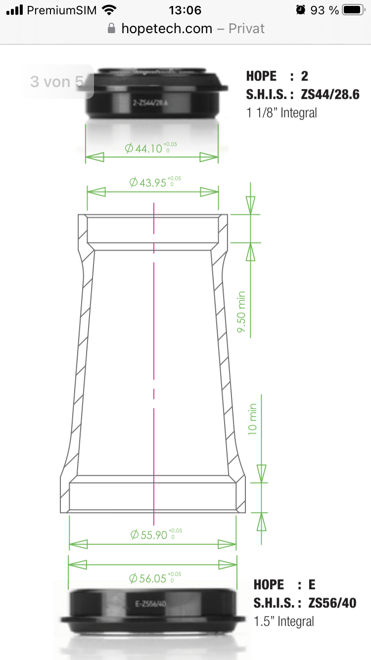

Wenn du das Maß deiner Lagersitze genau kennst (also zB mit Innenmikrometer gemessen u nicht nur mit Messschieber), könntest du auch mit Reset Kontakt aufnehmen. Die fertigen auch Lagerschalen auf Kundenwunsch bzw mit Übermaß. Dann musst du nicht mit hochfest-/endfest irgendwas verkleben sondern bleibst dem Prinzip treu u kannst auch mal die Lagerschalen rausnehmen, wenn was dran ist, oder du es umlackieren willst usw.
Woher bist/kommst du? Ich habe zB gerade einen Hope Steuersatz da, der ggü meinem verbauten CK noch weitere 0,12mm mehr Durchmesser an der oberen Lagerschale hat. Der sitzt dann ggf genug stramm…
Die Tabelle hier kennst du? Wo ist da dein Rahmen?Anhang anzeigen 1728379
Woher stammen denn die grünen Maße? Finde ich schon arch pressig
