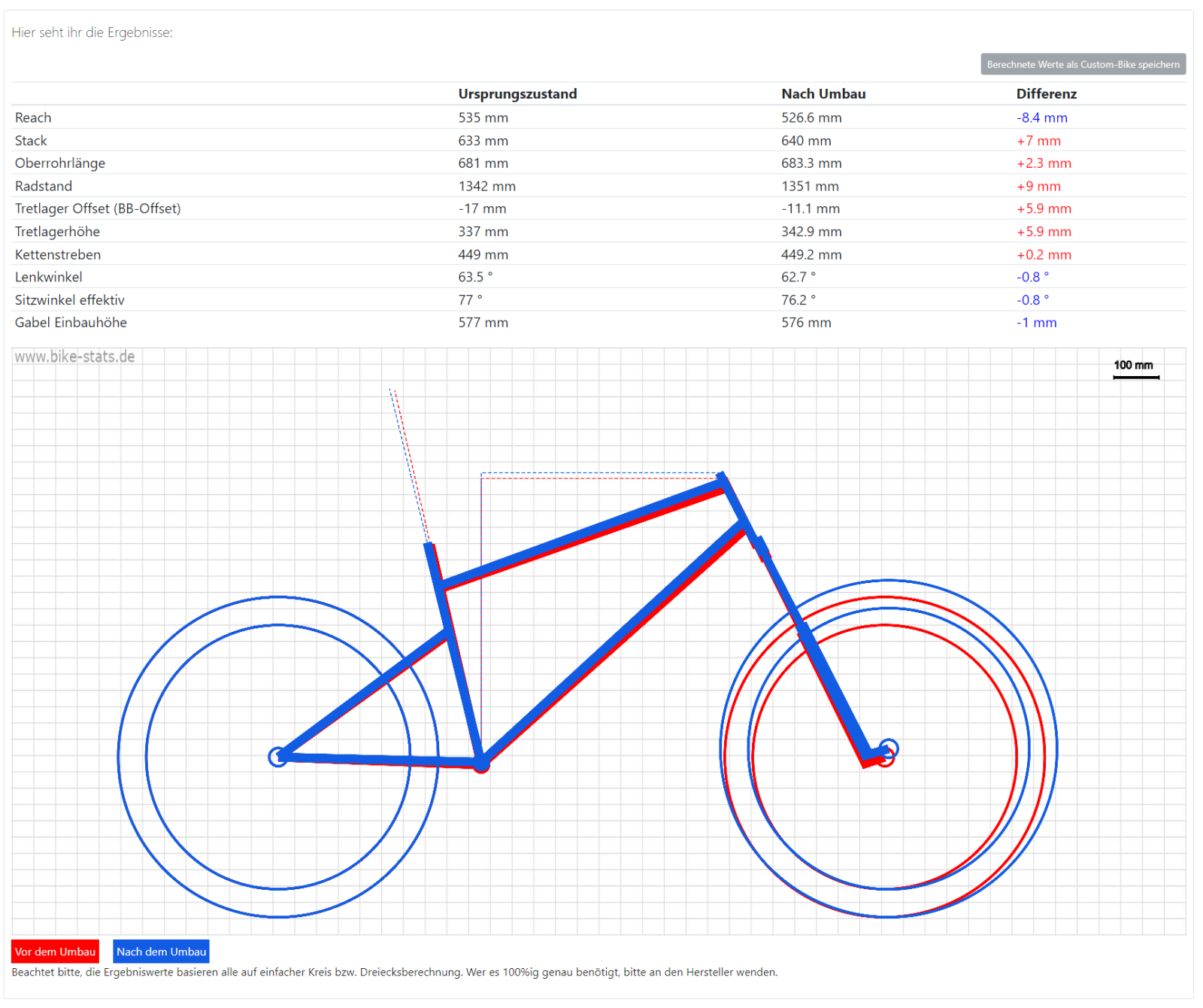

Ich habe mich gerade nochmal ein wenig mit bike-stats beschäftigt.
Die Einbaulänge der Gabel ist quasi identisch zwischen 275er Lyrik mit 180 und 29er Zeb mit 160
Es ändert sich also eigentlich nur das Laufrad und damit natürlich auch Lenk und Sitzwinkel.
Wie war das bei euch? Zu wild?
Könnte ich ggf. ausgleichen, wenn ich den ET KEY drehe. Wobei dann natürlich das Tretlager noch höher kommt.

Wie geschrieben: 27,5 mit 180mm top - 29" 160mm Identisch top. 29" mit 170mm" zu viel vor allem bei Mullet. Selbst bei full 29" bin ich von 170mm wieder auf 160mm gegangen da vorher sehr flach mit 61°? Grad. Ob 155mm am Heck oder 170mm finde ich nicht so gravierend - der DB Air fühlt sich mit 155mm schon sehr gut an :)
PS: Ich bin eine Zeit lang Mullet mit 160mm 29" und ETKey in 222mm Einstellung mit 216mm gefahren.. wird halt sehr Hecklastig und flach. Würde die Dämpfereinstellung einfach so lassen.

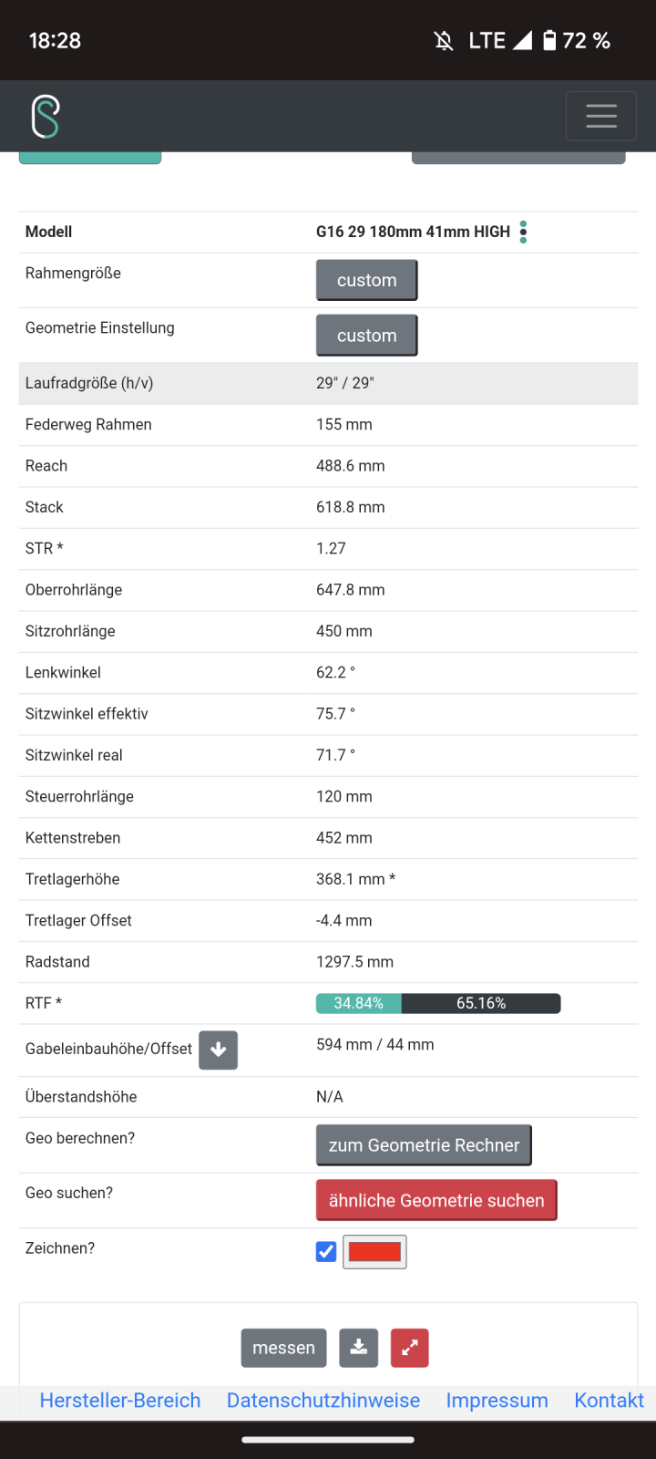

Ich hab z.B. in mein M G16 die mittleren Mutatoren gebaut. Das bringt dann zusätzlich auch das Tretlager runter und macht die Winkel flacher. Dafür fahrr ich dann den 222er Dämpfer im 216er setting, das hebt das Tretlager wieder an und macht die Winkel steiler.
Hier die (rechnerische) Geo meines G16 in M full 29 mit 180mm Fox 38 und 222mm Dämpfer im 216er ET-Setup und 41er Mutatoren:

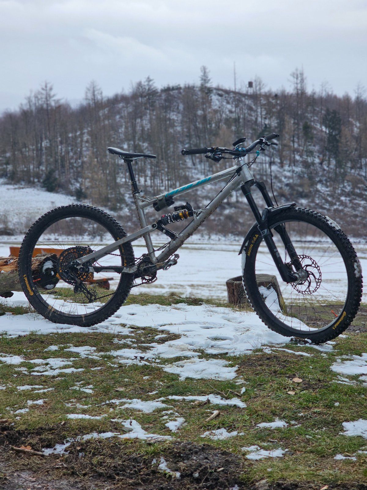

G16 XL von der Insel. Vorne 160mm, 216er Dämpfer im 222er Setup mit kurzen Mutatoren.
Hauptsächlich hab ich den Sattel komplett vorgeschoben, da ich das Gefühl von oben runter aufs Tretlager stampfend vermisst habe. Ansonsten alles nur besser geworden durch Mullet
