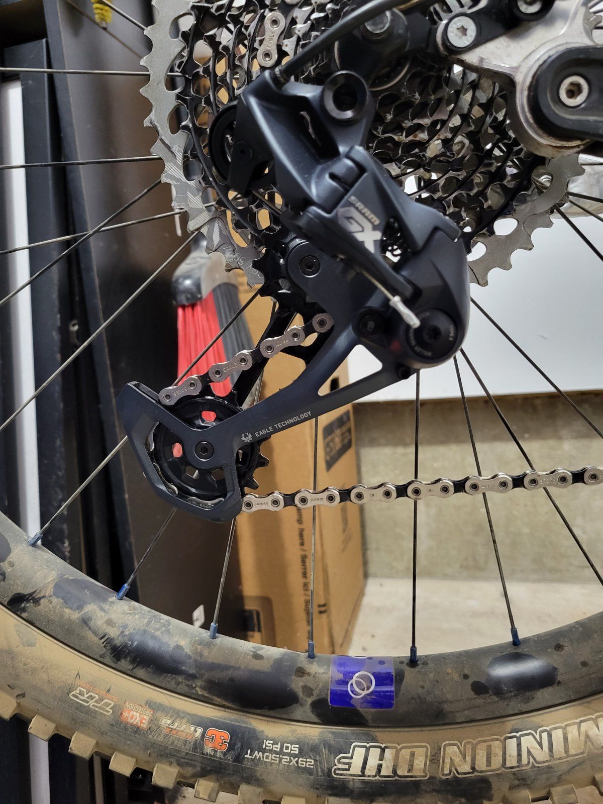

So, neues Schaltwerk ist dran. Das alte war komplett am Käfig verbogen, interessanterweise ist der RADO Kerzengerade, nichts.
Der hat sich wohl beim Aufprall gedacht, nee Schaltwerk, das letzte mal bin ich ausgewichen, jetzt bist du dran, lol.
Verschleißteile ...
Letztens ist mir am XX1 Schaltwerk die Kette aus dem Schaltwerkskäfig gesprungen. Was halt Äste alles so machen. Photo gibt's nicht, weil das kurz vor einem Gewittersturm war. Aber dank Carbon ließ sich die Kette wieder auf die Schaltwerksrollen heben.
Verschleißteile ...
Das fand ich ganz cool bei der neuen Transmission, das Röllchen kann sich trotz Stöckchen oder Ast weiter drehen.

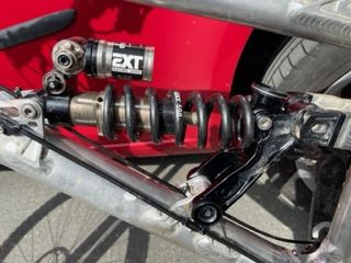

Nach langem mal wieder ne lange ausfahrt mit dem g1 gemacht, war sonst seit anfangs Jahr nur auf dem Jibb unterwegs. Was soll ich sagen, fühlte sich richtig scheisse an 😅😂.
Das Setup muss ich komplett aberarbeiten, Storia taugte mir gar nicht mehr, hab jetzt ma 25lbs härter reingehauen und mal LSC/HSC grosszügig aufgemacht. Die abstimmung der Edge, mit Linearizer hab ich langsam Raus, muss nur nich das Heck dazu passen :)
BTW. wen's Interessiert die kiste hat aktuell 15.7 Kilo,
mit insert und DH casing am HR und DD am vorderrad (Park/DH ready)

Kannst Du etwas zum Linearizer schreiben?
Einen Vergleich zu einer Edge ohne Linearizer wirst du nicht haben, oder? Deine kam vermutlich serienmäßig damit.
