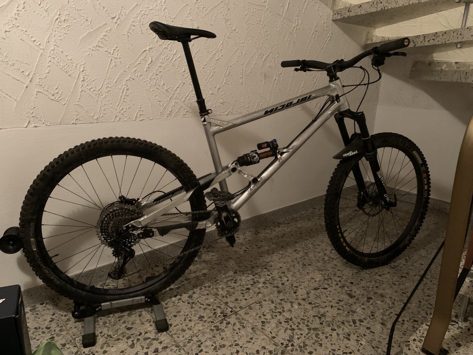

Ich war mal wieder in Geräteschupppen und habe das G16 xl zusammen gebaut:
-Full 29,
-Mezzer Pro 29 160mm zurück vom Service mit knackfreier Krone,
-216mm db air cs in 222mm Einstellung (ca 62,2 Grad Lenkwinkel),
-OneUp 240mm Stütze statt 210mm.
Bin gespannt, war einige Monate nicht mehr mit dem Rad unterwegs. Der Plan Dominon statt der Shiguras zu verbauen wurde wieder verworfen - ggf. Stehen die zum Verkauf.
Grüße 🖖

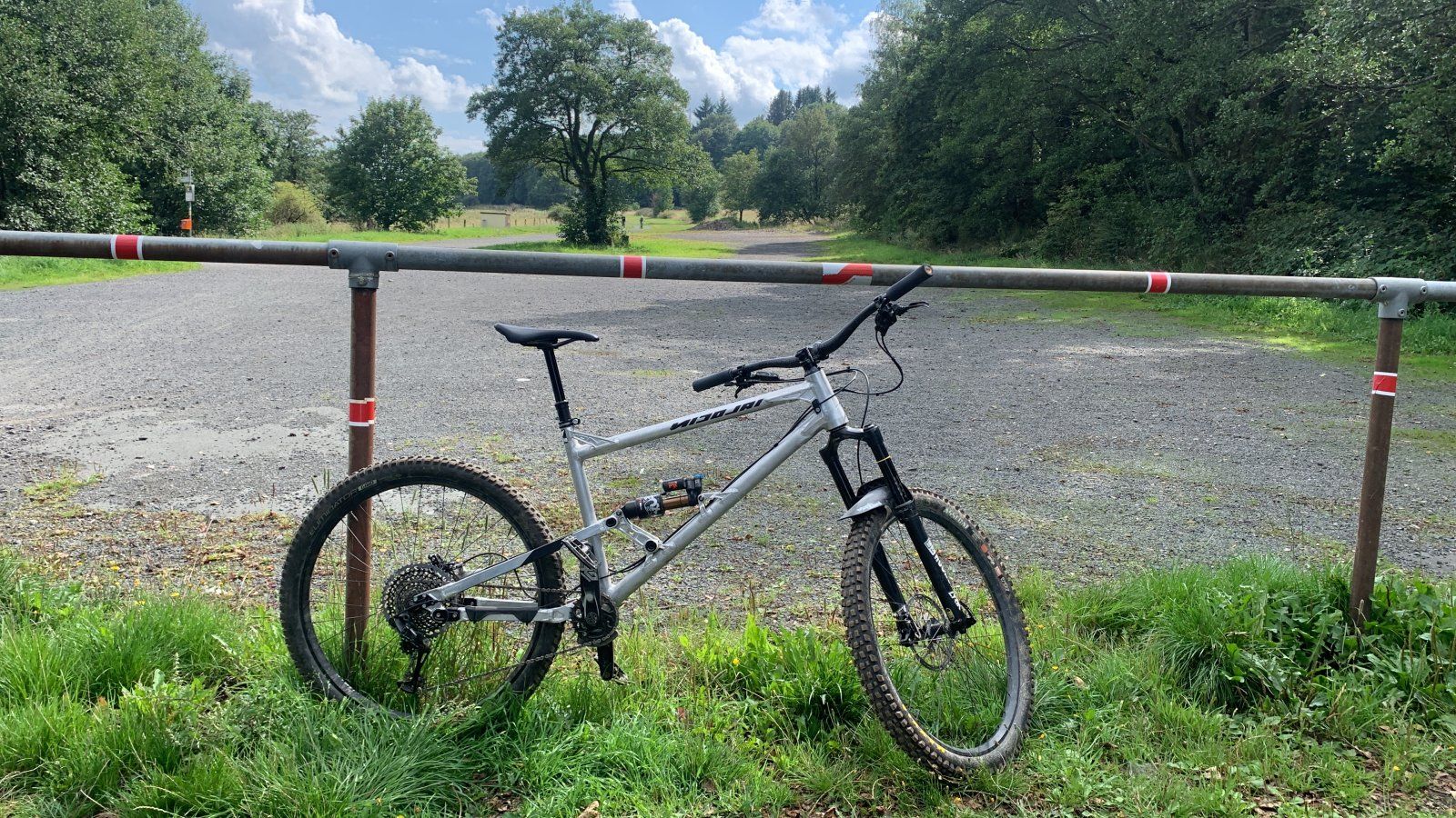

Fast ein Zwilling von meiner G16 „Restekiste“😎
Ist auch spontan ein full 29er Aufbau geworden. Vorne 160 mm, hinten 216er Dämpfer im 216er setting. Das 222 wäre mir wahrscheinlich zu flach obwohl ich noch den -0,5 Grad Spacer vom alten Rahmen an der Gabel habe🤪
