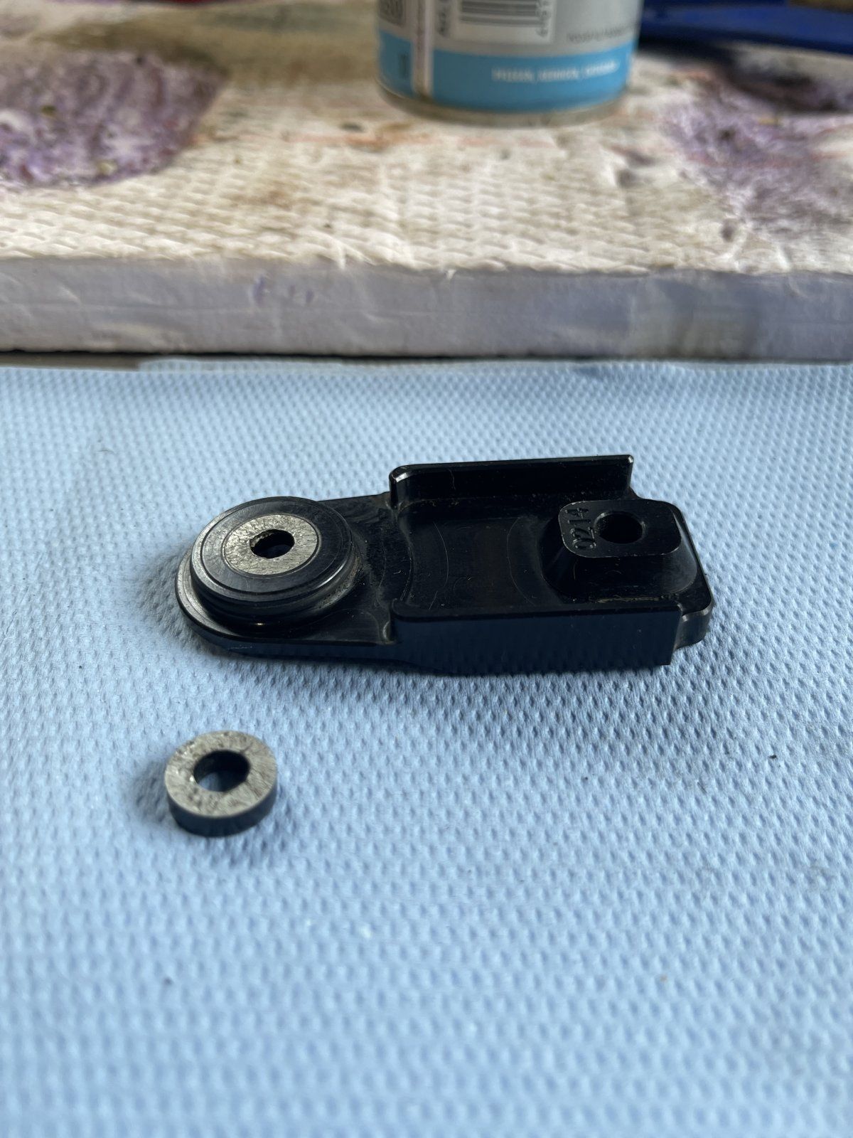

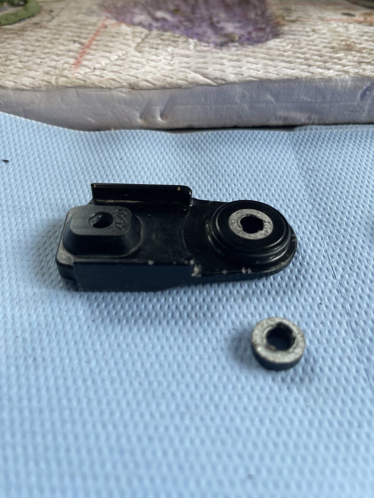

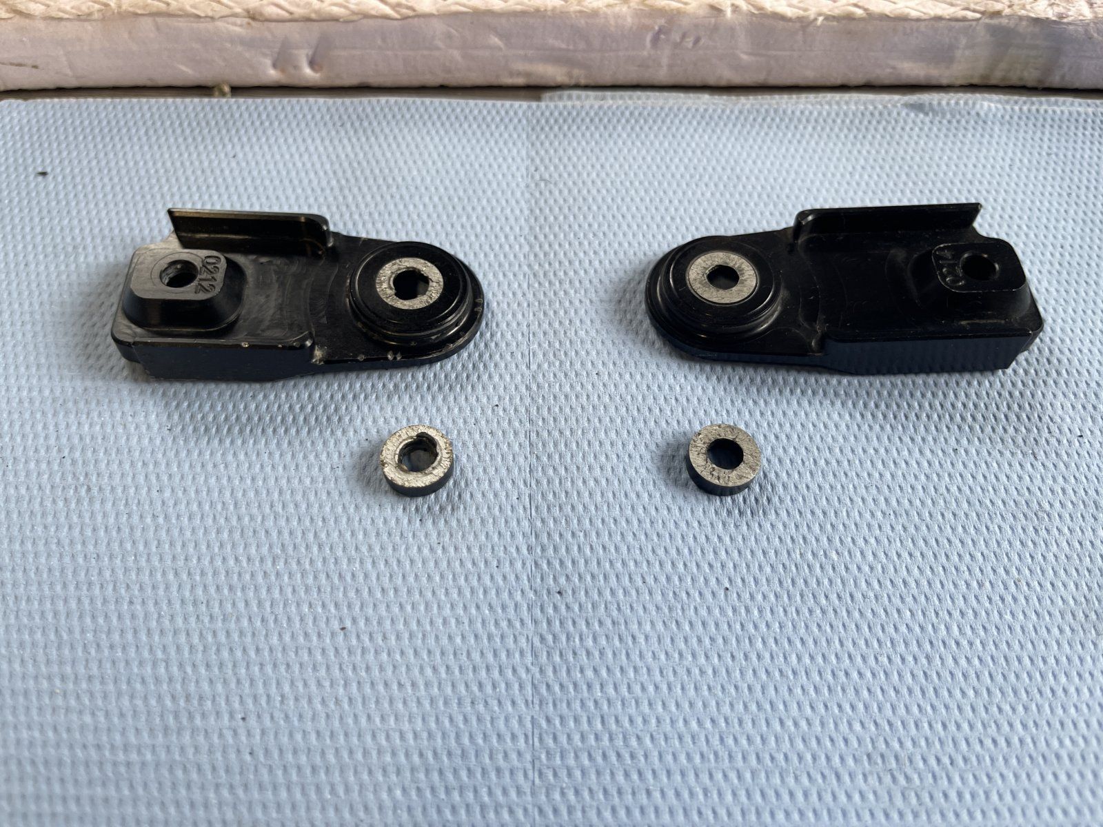

Da will man im Regenwetter die Zeit in der Garage nochmal unsinnigerweise die Mutatoren im Hinterbau wechseln, da stellt man fest das die 41er einen Defekt haben.
Mir scheint ein Abstandshalter abgeschert zu sein.
Bei den 47er Mutatoren sind genau diese Abstandshalter jedoch lose beiliegend.
Abstandshöhe identisch.
Feile ich das an den 41ern Plan und montiere es?
Gibt’s das Teil einzeln? Sieht mit der Gleitscheibe verpresst im Frästeil aus.
Ist das 47er defekt und gehört nicht so?
Da ist gar nichts verpresst, die Mutatoren bestehen aus einem Stück. Ist also bei dir einfach abgebrochen und somit defekt.
