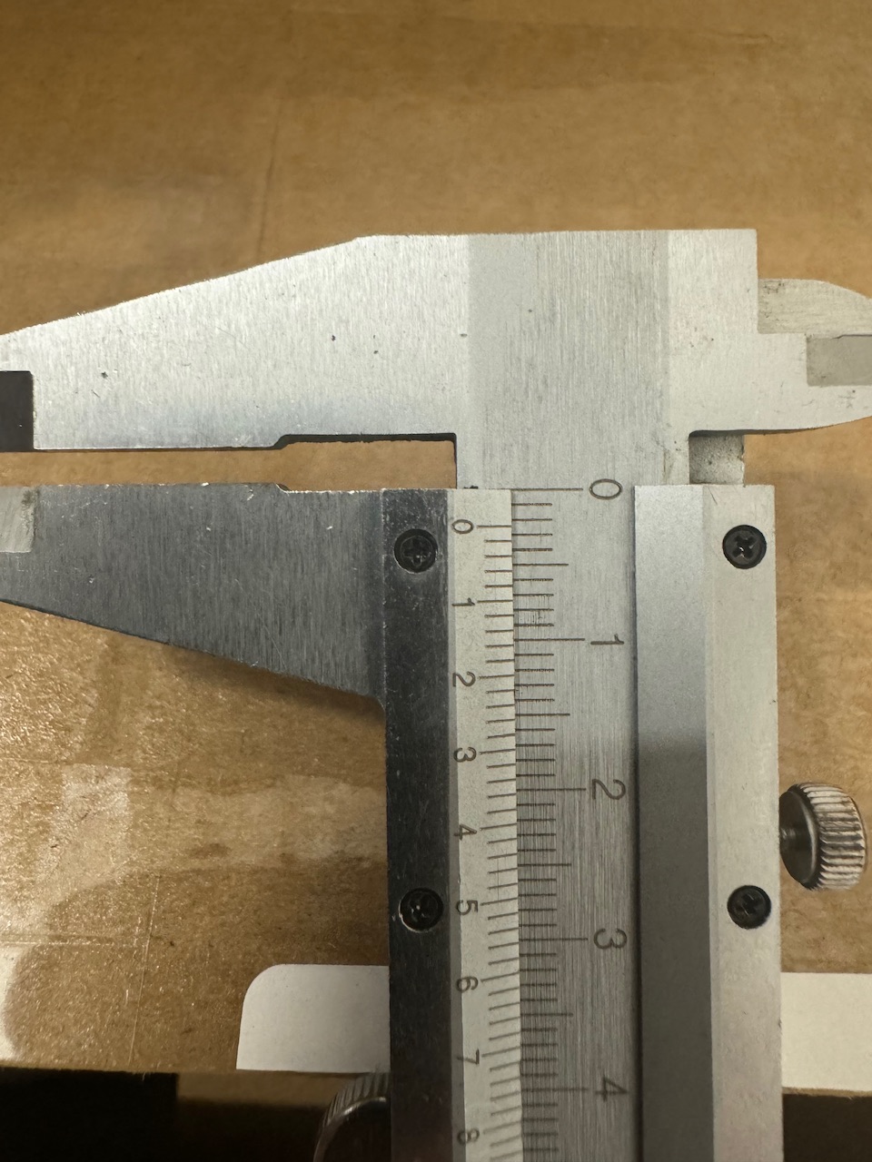

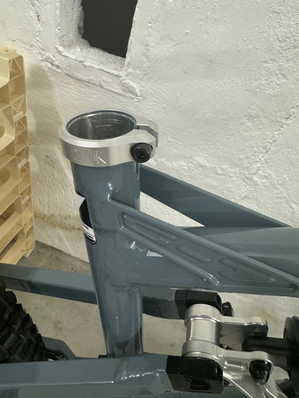

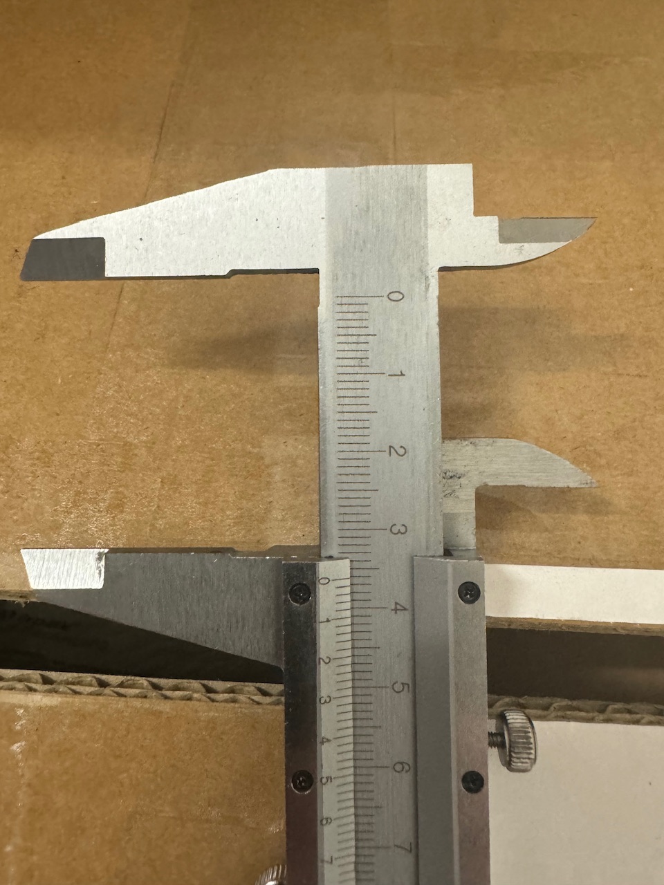

Frage an euch: eigentlich hätte ich den Aufbau fertigstellen können wenn meine Sattelklemme nicht zu schmal wäre … im Techsheet steht 34,9, das sind aber eher 36mm.
Weiß jemand von euch sein Sattelklemmen Maß auswendig?

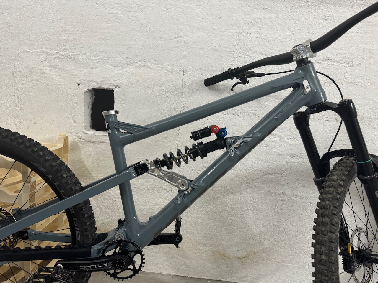

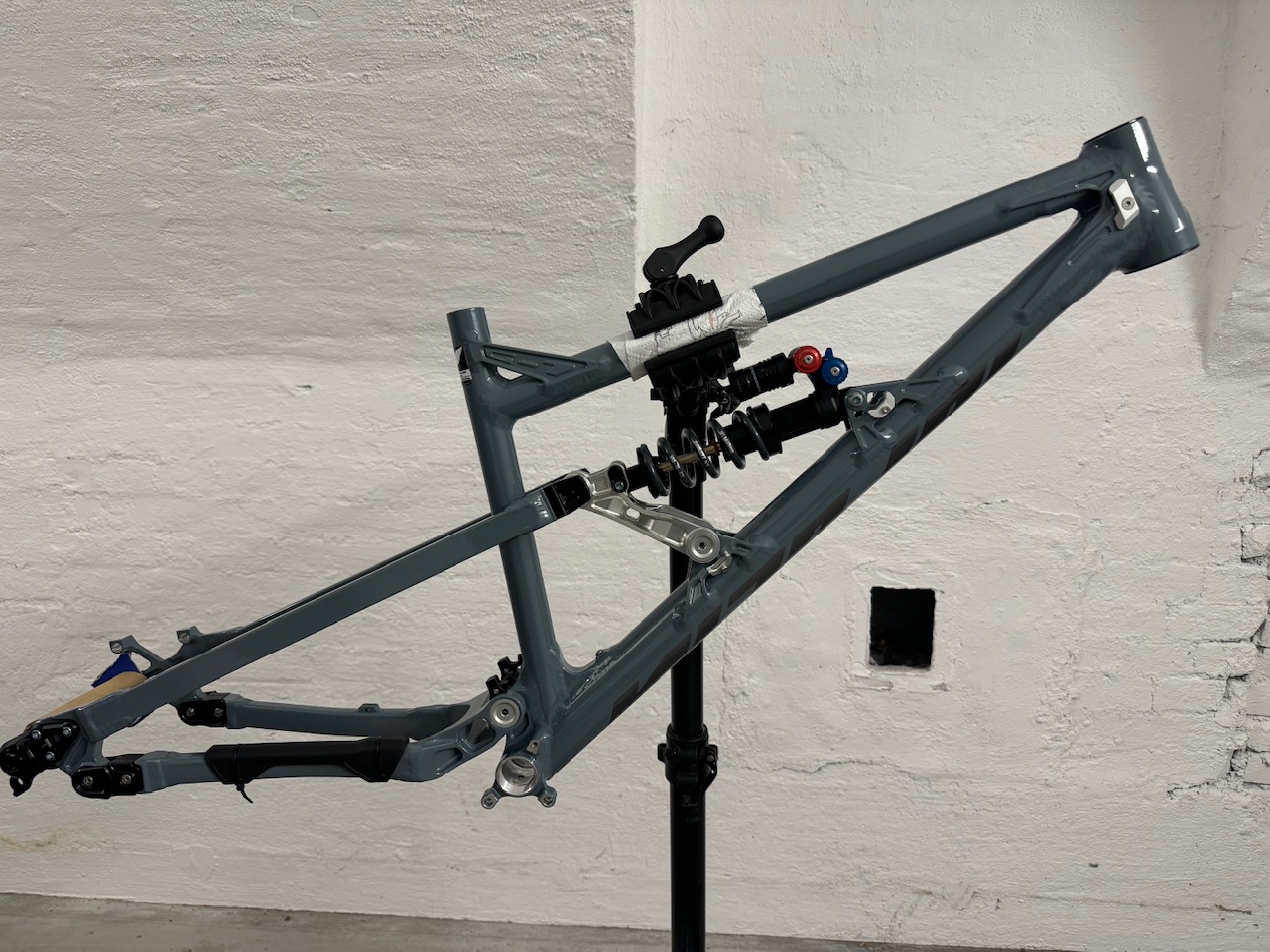

Zur Ablenkung noch ein Bild von der Maschine zu Beginn des Aufbaus
Sieht total klasse aus! Was ist das denn für eine Farbe? Sattelklemme bei mir auch immer 34,9 mm (allerdings bei Argon GAM und GTB :oops: ) Danke und viel Spaß beim Aufbau👍
Vielen Dank :) das ist RAL7031, Blaugrau Glänzend mit Extra Love in Factory Raw und Decals in Anthrazit (die hätte ich glaub auch in Schwarz nehmen können, kommen sehr Dezent).

Müsste jetzt nochmal genau nachmessen, aber bei meinem (glossy) gepulverten G1 waren es knapp 36mm Aussendurchmesser nach dem Pulvern. Wenn ich da jetzt die Wandstärke messe komme ich auf roundabout 2,5mm, und wenn ich dann den Außendurchmesser als gegeben annehme, komme ich auf kein sinnvolles Sattelstützenmaß. Meine Frau hat auch ein (matt) gepulvertes G1 und da passt die Klemme ohne Würgen. Ist halt immer die Frage wie es rauskommt…

Also etwas aufbiegen hat gereicht, mal schauen wie sich die Klemme im Einsatz bewährt und ob es nicht zu viel aufbiegen war.
