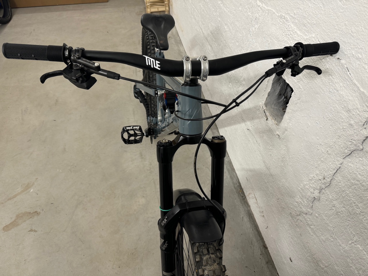

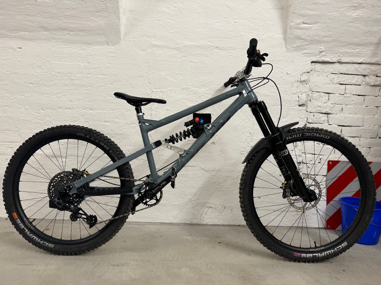

Kleine Komponentenauswahl:
G1 Größe M Mullet
EXT Era V2 170mm
SFB5 Coil in 175mm
Duke Alu Laufradsatz mit Hope Pro 4
SRAM GX AXS
Shimano Saint Bremse
Oneup V2 Dropper 180mm
RF Atlas Kurbel 165mm
Title Reform Alu Lenker mit 25mm Rise
Hope Vorbau (35mm), Steuersatz und Innenlager
Einen großen Teil der Komponenten hatte ich auf Halde, Laufradsatz, Dämpfer, Gabel und Dropper bspw.
Ein paar Komponenten habe ich sowohl gebraucht als auch neu hinzugekauft.
Gewicht ca. Satte 17,4 Kilo :troll: gut, auf Leichtbau kam es mir nicht an wie man an der Auswahl der Komponenten sieht.
Ich bin gespannt auf die erste Probefahrt, wenn es klappt morgen mal auf den Hometrails und Samstag in Beerfelden

Sehr schöner Gerät! Die Farbe mit raw Anbauteilen ist echt 🤤
Aber auch geil was du so auf Halde hast 😲 und Gewicht: meins wiegt noch 500g mehr, das ist dann wohl der Smashpot und ein bisschen mehr Rahmen (hab L).
Viel Spaß damit!
