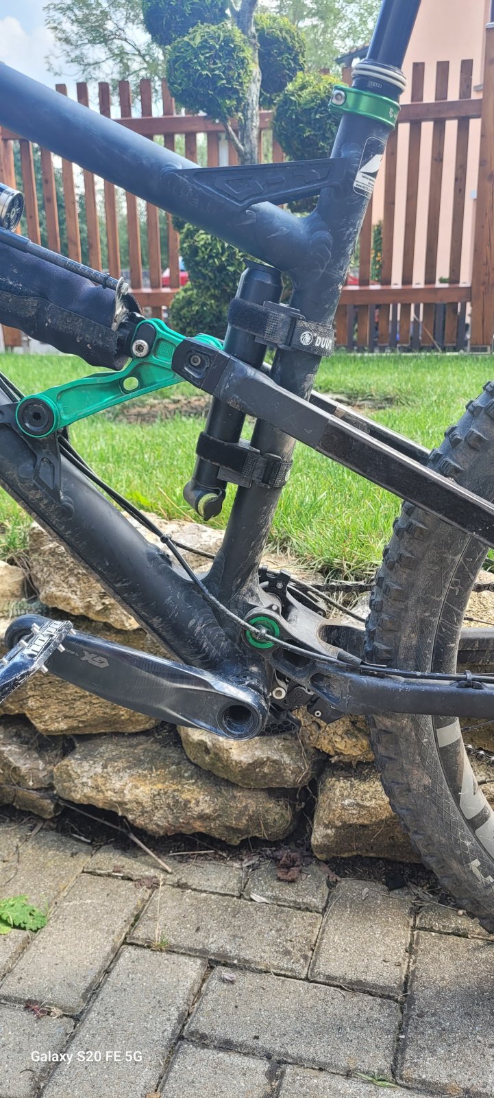

Nein, diese verkauft Nicolai nicht mehr bzw darf es aufgrund einer Patentverletzung nicht mehr tun. Leider!

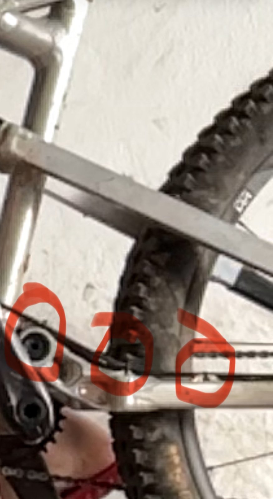

Diese bei dir @Slevin_Kelevra verbauten Halter werden seitdem mit ausgeliefert. Leider passiert da genau das von dir beschriebene Problem. Ich hab deshalb an meinem S16 die Halter weggelassen und die Leitung mit Kabelbindern an den Ösen fixiert und geschaut, dass die Leitung außen an der Öse vorbeigeht. Es gibt schönere Lösungen, aber so gehts u die Leitung verläuft dann mit der Kettenstrebe (nach etwas zurechtbiegen)…
Oh nein, dann muss ich echt aufpassen bzw hoffen, dass die Halter nie kaputt gehen... Oder dann schauen, ob sich was drucken lässt, hab nur kein passendes Material da (PLA dürfte nicht flexibel genug sein).
Aber was ist denn an so nem blöden Clip patentierbar?!

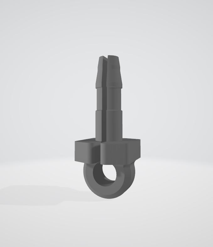

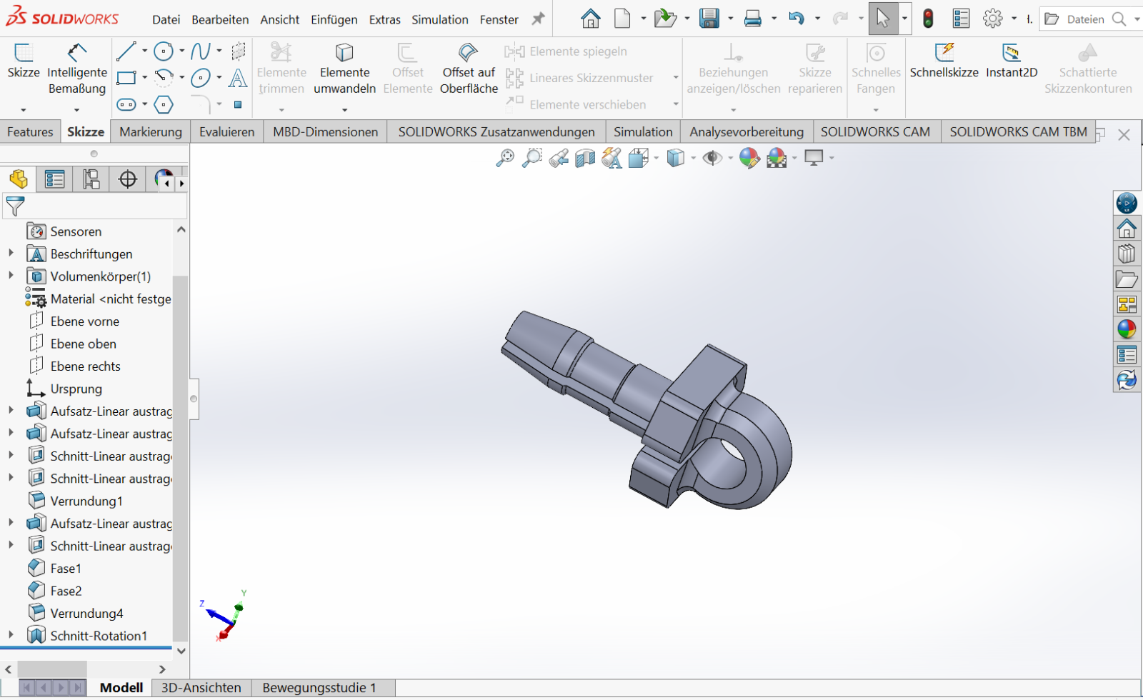

PETG sollte passen. Ist witterungsbeständig, höhere Streckgrenze und Zugfestigkeit als PLA und bei den Wandstärken der Halter flexibel genug.
Ich habe noch ein paar Halter da. Werde bei Gelegenheit mal einen "nachkonstruieren". Das Modell hier im Forum war ein Scan, meine ich. Der Druck davon sah bei mir nicht so doll aus.
