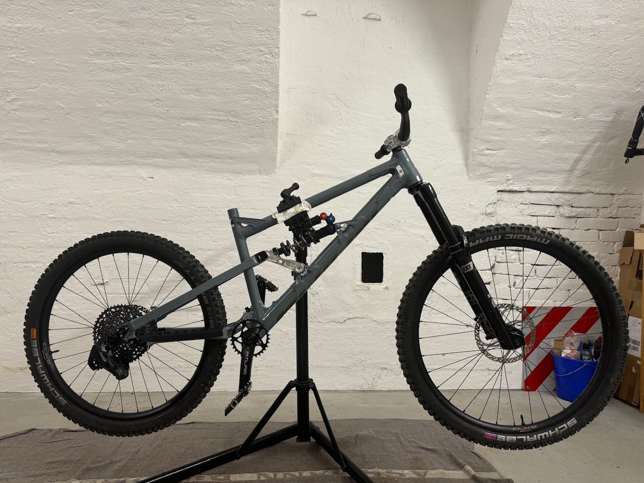

Frage an euch: eigentlich hätte ich den Aufbau fertigstellen können wenn meine Sattelklemme nicht zu schmal wäre … im Techsheet steht 34,9, das sind aber eher 36mm.
Weiß jemand von euch sein Sattelklemmen Maß auswendig?
Ansonsten bin ich vom ankucken schon begeistert 🤩
Leider nein, sind 36mm bei mir. Ich hab grad nochmal nachgemessen. Die 34,9 er habe ich ja da, die passt nicht, selbst wenn ich sie aufbiege
Kann eigentlich nicht sein. Innen haste ja 31,6. Das wäre ja eine extreme Wandstärke. Meine Theorie, das ist oben einfach aufgebogen. Was aber auch net schlimm wäre. Hast du einen Messschieber um die Wandstärke zu messen?
G.:)
G.:)
Hm damit könntest du recht haben, die Sattelstütze hat oben etwas Spiel. Ja ich kuck mal wie dick die Wand ist, das wäre die einfachste und für mich beste Erklärung
P.s: Innendurchmesser sind sogar nur 30,9mm
