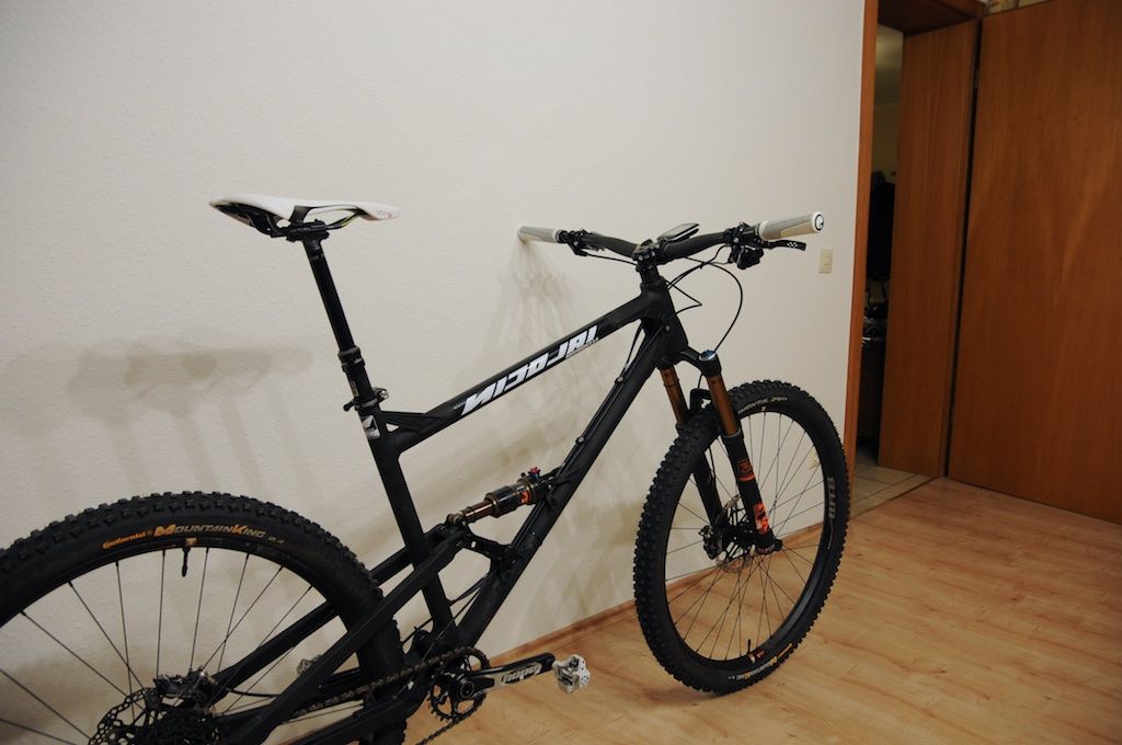

Mal eine Frage an die Profis. Ich habe gerade mein G16 aufgebaut. Soweit bin ich natürlich richtig happy. Nun zur Frage, ich möchte weiter meine 160er Pike fahren. Die baut nun etwas niedriger als die Referenzgabel Lyrik 170mm. Um dies zu kompensieren kam ich auf die Idee die Lagerschale vom unteren Steuersatz von intern auf extern zu ändern. Ist dies eine gute Idee???
Wenn dein Gabelschaft lang genug ist, mach es. Die Einbauhöhe der Gabel beeinflusst ja alle anderen Winkel an deinem Rad und vor allem die Tretlager Höhe, da dieses eh schon sehr niedrig ist, tust du dir mit einer Gabel mir weniger Einbauhöhe als empfohlen nicht wirklich einen gefallen.
Ich denke zwar nicht, dass das ein Problem ist, aber ich würde es mir von Nicolai bestätigen lassen da die Belastung auf das Steuerrohr mit außen liegender Steuersatzschale größer ist.
Danke für die schnelle Antwort. Ich werde es wohl so versuchen. Das Tretlager ist so echt viel zu niedrig.
das kann ich nur bestätigen. wollte auch die 160er pike fahren, aber in kombination mit ner 175er kurbel meiner ansicht nach, fast unfahrbar.bin an allem hängen geblieben was nicht eben ist, zwei fast stürze inklusive...hab auf 180er lyrik und 170er kurbel umgerüstet und bin seither sehr zufrieden! uphill qualität hat auch nicht gelitten und den berg runner.. na ja :)
