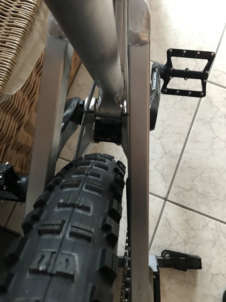

Hi,
I own a 2017 mojo g16 ,and as you can see there is also much clearence between tyre and yoke.
This is because the 2017 g16 can take 29er rear wheels also.
Cheers
Filip
The Mojo has got a different geometry to the 'german' G16!
Unfortunately tyre clearance at normal (german) G13 and G16 (non GPI) is unchanged and limited to a 2,3''!

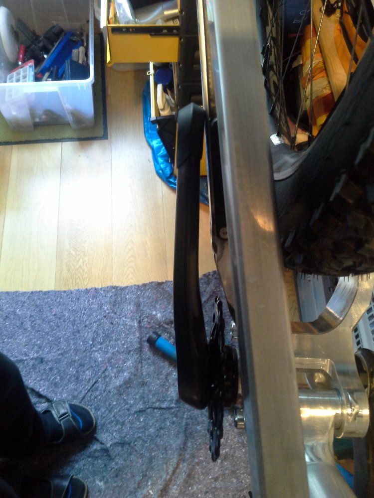

Neue Erkenntnis bzgl. Freigängigkeit Kurbelarme beim G16 XL:
Die Schwingen messen an der Stelle, wo die Kurbeln vorbei gehen müssen ca. 137mm Breite.
Die Race Face Next SL G4 Kurbel 175mm hat zwar Q-Faktor 168mm, die Kurbelarme sind aber 15mm dick. Ergo bleibt 1/2 mm links und rechts Luft und die Kurbel passt nicht. Und da sind nicht einmal die Kurbelkappen mit 1,3mm Dicke dabei :(
Hat jemand schon die Eagle Kurbel am G16 erfolgreich montiert?
VG, Kurt
Dabei seit
19. Mai 2014
Punkte Reaktionen
515
Ort
Heidelberg
Bike der Woche
Bike der Woche
VG, Kurt
Am G13 passt sie, viel Platz ist aber auch nicht.
