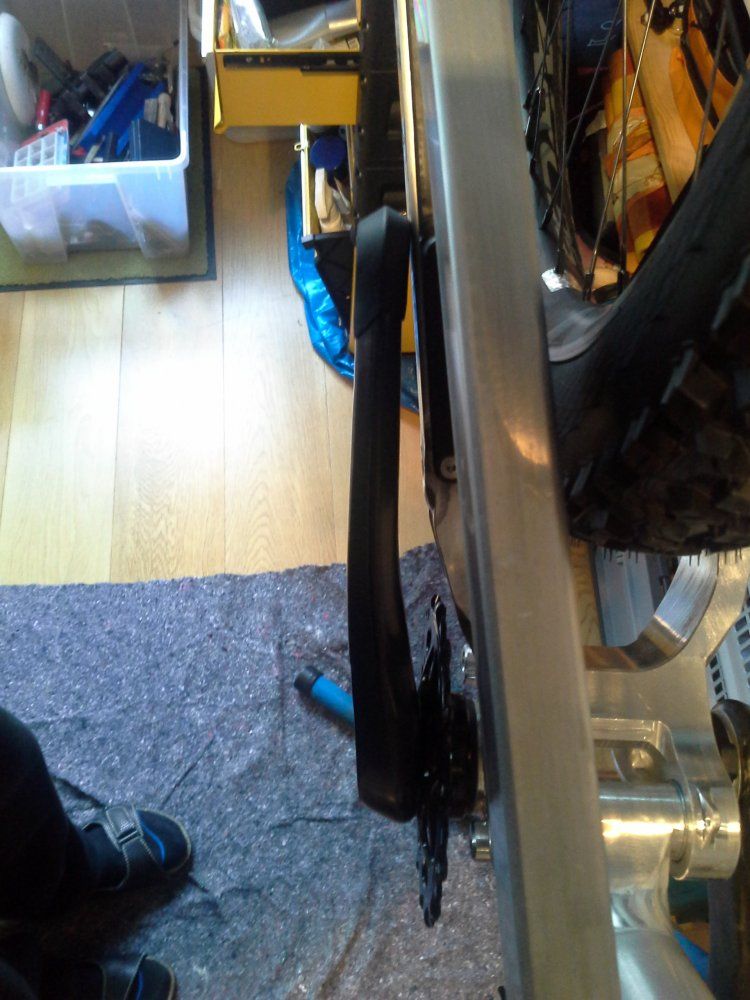

Guten Morgen zusammen,
habe Probleme beim G16 XL die Kurbel zu montieren:
Innenlager Race Face BSA 73mm
Kurbel Race Face Next SL G4, Spindle für 73m, Q-Faktor 168mm
Kettenblatt 30 Zähne
Teile habe ich nach Anleitung montiert (z.B. Spacer für Innenlager auf der Antriebsseite)
Problem: Die Kurbelarme haben kaum Platz zur Ketterstrebe bzw. stehen an, ein 32er Kettenblatt würde sich auch nicht mehr ausgehen, siehe Bilder.
Kennt jemand so ein Problem? Ist die Next nicht kompatibel? Bracht man eine Kurbel mit mehr Q-Faktor? Was ist dann mit der Kettenlinie?

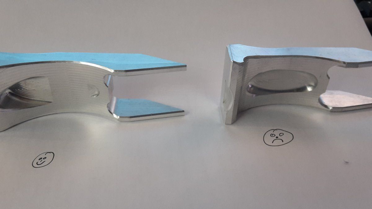

Ist ein "echtes" Geometron, habe ich direkt aus Wales letztes Jahr mitgenommen. Soweit ich weiß ist ja aber der einzige unterschied dass Sitzrohr Gusset auf dem Mojo statt Ion steht und eben die Decals.
Den Unterschied in Zahlen bezüglich der Strebe bzw. wie das genau aussieht kann ich dir nicht sagen. Die einzige Info die ich bekommen hab, war ein Bild bei welchem ich (oder man) checken kann ob man die aktuelle Version hat.
Es handelt sich hier um den Bereich in dem der Reifen schleifen würde bzw. wo es eng ist.
Und laut diesem Bild bzw. dem Fräsmuster habe ich bereits die aktuelle Version.
Was ich allerdings etwas merkwürdig finde bei meinen Bilder ist die Position der Reifen.
Die breiteste Stelle der Reifen befindet sich definitiv nicht an der breitesten Stelle der Strebe.
Und es sieht definitiv so aus, als ob bei den GPI Varianten mehr Platz ist

Hallo
Weiss jemand mehr ûber die "falschen Streben".Kan man die richtigen von Nicolai kriegen?
