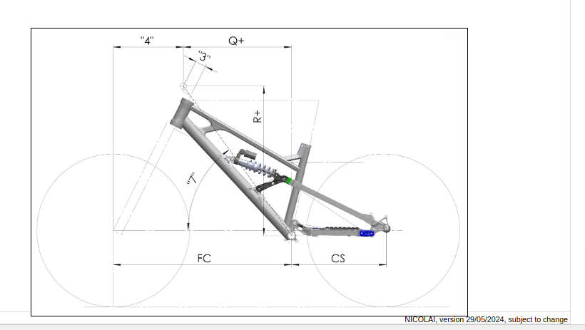

Ich finde ja Geometrieanalysen echt interessant und die mathematische Herangehensweise bringt Erkenntnisse über notwendige Zusammenhänge.Winterzeit ist ja auch Knobel Zeit.
okay dann bin ich noch keine ReferenzHauptsächlich wie es sich anfühlt. Leichter als früher würde es allemal werden bei mir, bis das MGU hier einzog war das G1 mit 180v / 175h und coil in Gabel und Dämpfer aufgebaut. Ich hatte da dann noch den 12er DSM drin, wodurch Tretlager noch etwas höher kam und der LW wieder etwas steiler wurde. Das fuhr sich für mich super, war halt auch ein Ballerpanzer. Interessant wäre jetzt das G1 etwas touriger aufzubauen, natürlich trotzdem mit Reserven, denn für Touren hab ich das Saturn 11... aber leichtere Reifen, leichteren LRS, Luftdämpfer (RS SDLX S+) und Luftgabel (Lyrik 160 AtoC 571mm). Dass das kein 13kg-Tourer wird is klar, aber die 18,2kg des alten Aufbaus sollten easy zu unterbieten sein. Ich würde wahrschienlich hier auch wieder den 12er DSM einbauen, um Tretlager höher und Gabel steiler zu kriegen, denn die 64ish Grad vom Saturn Swift ud jetzt MGU finde ich schon schön. Wird mit dem G1 nicht zu erreichen sein, aber rechnerisch dürften so um die 63 machbar sein.
ich muss erstmal ordentlich zum Testen kommen, das wird noch paar Tage dauern.Was mir bei deiner Ausführung aber nicht klar ist, inwiefern eine längere EBL der Gabel anders zu betrachten ist als ein längeres Steuerrohr - also in Bezug auf den für den Stack und Reach relevanten Bezugspunkt "Mitte Steuerrohr oben". Also jedenfalls unter der Voraussetzung, dass wir von einem eigens für die vorgesehene EBL konstruierten Rahmen sprechen, der auch mit einer entsprechenden Gabel bestückt ist.
Der Gedanke "Ums Tretlager rotieren" sagt mir irgendwie nix. Schließlich hat das Bike ja ein Hinterrad, das auch auf dem Boden steht. Und wenn wir nicht von einem Gabeltausch ausgehen, sondern von einem eigens konstruierten Rahmen, dann sind Lenkwinkel und Sitzwinkel ja frei wählbar und an die EBL angepasst.
Du vergleichst da eine 27,5er Geo mit einer 29er Geo - richtig?
Also wenn du als Hersteller einen 29er willst mit demselben Radstand wie ein entsprechendes 27,5er (LW und KS gleich) - und du auch denselben Offset an der Gabel willst, dann muss der 29er obenrum länger werden, weil durch die höhere Nabe des Vorderrades die Gabel nach oben und damit auch nach vorne verschoben wird. Die Verschiebung nach vorne ist relevant, weil das Tretlager bei beiden Bikes ca. auf derselben Höhe liegt - jedenfalls nicht beim 29er um die Radiusdifferenz (ca. 2cm) weiter oben.
