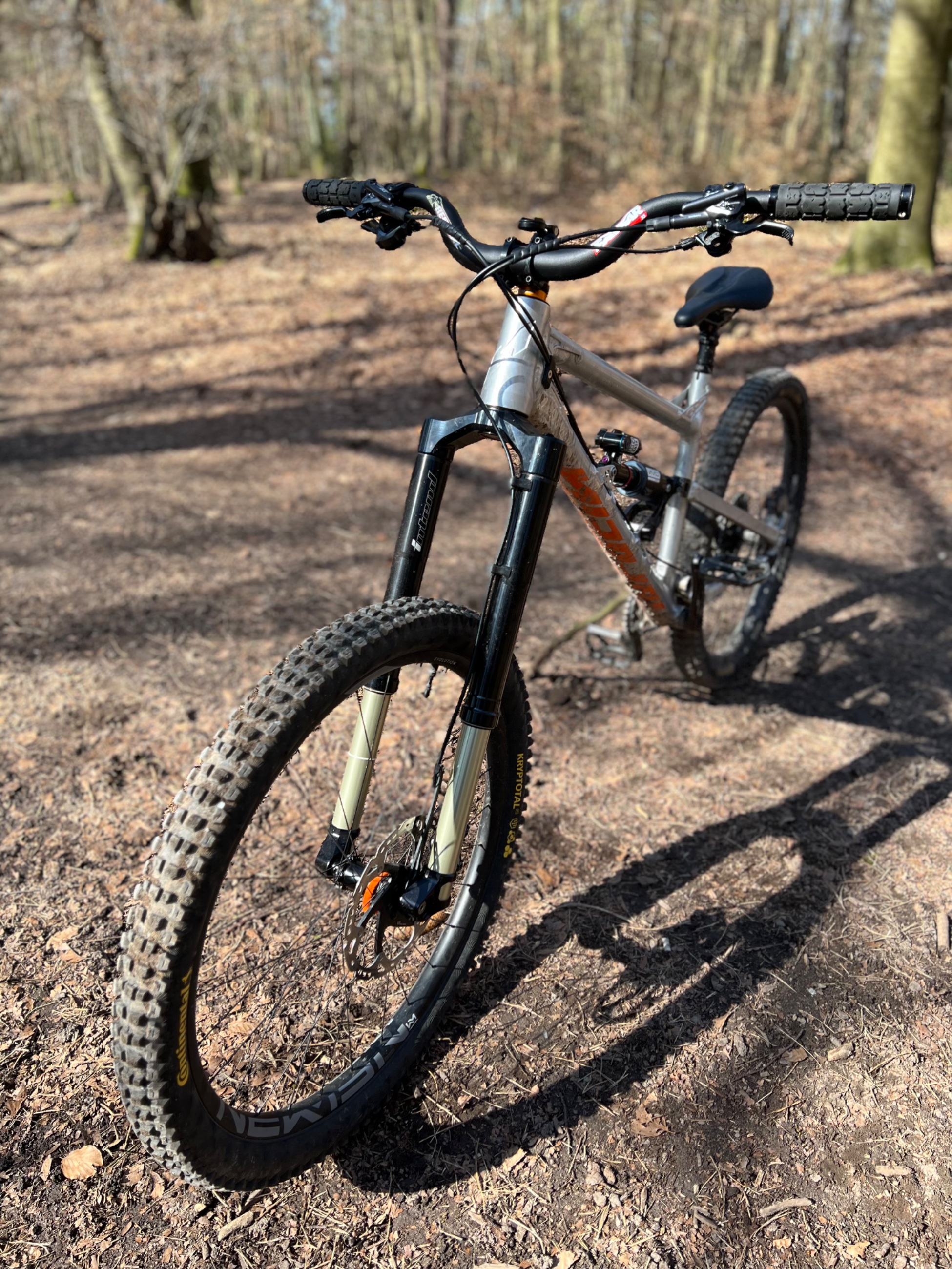

Momentan liege ich gemäß Oberarmwaage so um die 16,5 kg mit dem Storia und den DH Felgen von Hope. Da meine Argons, richtig gewogen, 16,5 kg haben, habe ich da ne recht gute Reverenz.
Heute wollte ich es wissen und bin mal im Rattladen vorbeigescheest, weil, der hat ne elektronische Waage. Also, ich muss meine Oberarmwaage etwas nachjustieren.
Oberarm sagte, Zwergen-G1 hat 16,5 kg.
Die elektronische Waage sagte, nee, es sind 16,49 kg. Mit dem Schäfchen auf dem Vorbau und der Trailbell, die noch vom letzten Urlaub dran ist.😲
