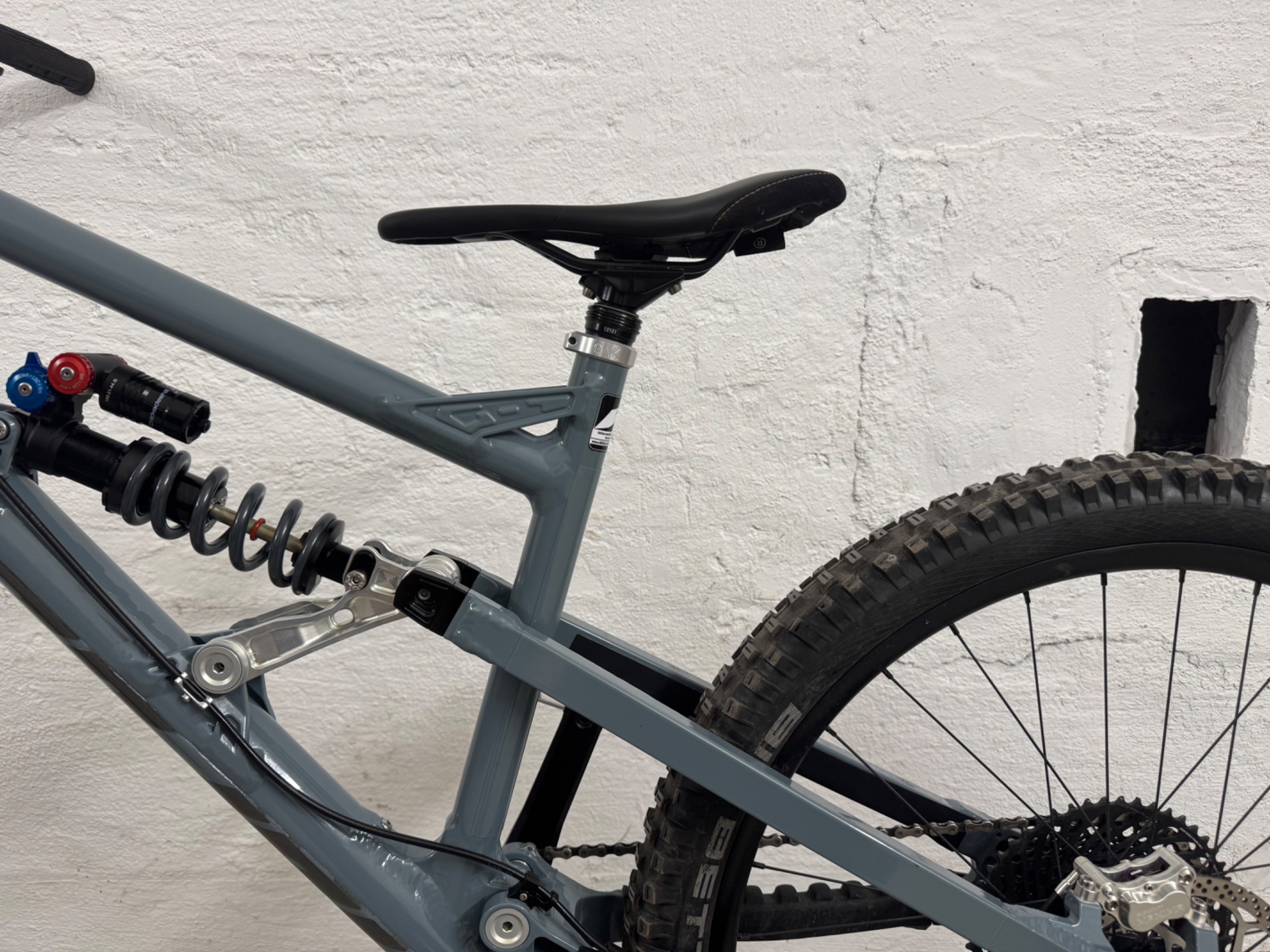

Sehr geil, die Vecnum Nivo 212 lässt sich komplett versenken, Rahmengröße M.
Evtl. Muss ich den Hub etwas reduzieren, aber bestimmt nicht viel
Sauber! Bin gespannt, habe selbst die Nivo auch aufm Zettel stehen. Ggf brauch ich bald was fürs Zweitbike :D
Ich kann die sehr empfehlen, hab sie auch am S16.
Die fürs G1 habe ich die Tage in einem wirklich sehr guten Angebot gebraucht erstanden.
Ist halt mechanisch, also macht bissl Geräusche beim auslösen.
Aber in den 5-6 Jahren in denen ich die nun fahre war sie bis jetzt wirklich sorglos
Ich habe die Nivo auch in meinem G1 Größe L. Bis dato war die voll versenkt und hat dann genau zu meiner Beinlänge gepasst.
Nun habe die Kurbellänge von 170mm auf 155mm reduziert. Jetzt musste die Stütze 15mm gezogen werden. Ich könnte also noch 15mm mehr Hub vertragen.
Geht aber nicht ist schon die 212mm
Bis dato klaglos, das Teil.
