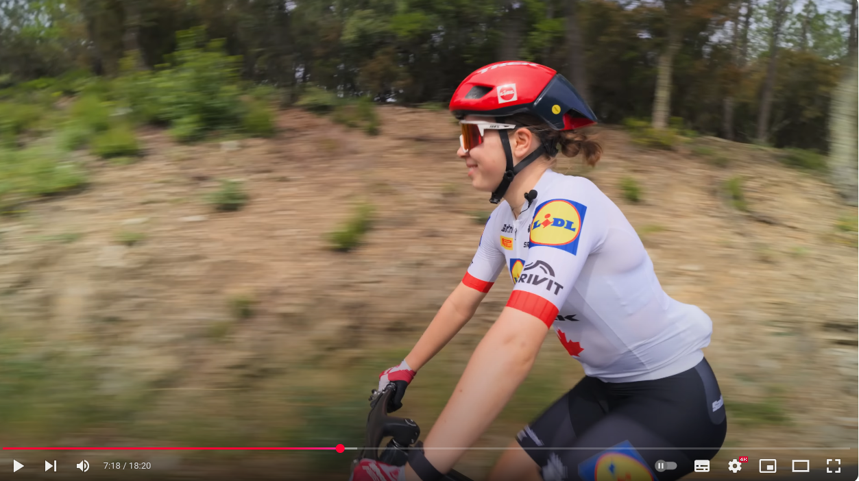

Aber gutes Thema, mal wieder. Bin gestern Abend beim Schauen eines Videos kurz erschrocken:
Das ist eine Weltspitzenfahrerin.

Glaub das hab ich hier im Thread auch vor Ewigkeiten schonmal erwähnt, dass z.B. eine Vali eine ganz andere Geo auf dem Bike bekommt, als ein Minaar. Der Lenker ist im Verhältnis bei Vali viel viel höher, der Stack für größere Menschen selbst bei großen Rahmen lange Zeit zu niedrig gewesen (und oft auch aktuell noch, wenn man nicht gerade ein G1 MK2 oder Madonna fährt).
https://www.pinkbike.com/news/a-sta...of-11-dh-riders-at-the-leogang-world-cup.html
Man vergleiche zB die Werte von Vali mit "Stack"otah.
Bei den Unterschieden ist dann auch die ignorierte Tretlagerhöhe schon fast egal. Die Tendenz ist trotzdem relativ eindeutig.

Das spielt doch für die generelle Beobachtung keine Rolle.
Dann schau dir Fotos an, wie die Frauen neben ihren Bikes stehen und dazu dann die Männer.
Auch wenn Vali da nicht kerzengerade steht. Um auf die relative Höhe zu kommen, hab ich am G16 nen 70mm Riser benötigt und am G1 MK2 fahr ich immernoch 3cm Spacer und den 40mm Lenker, damit das auf Höhe meines Bauchnabels ist.
Das der Stack nicht proportional zur Rahmengröße wächst, ist nunmal so. Schon immer und selbst jetzt noch. Auch bei einem Forbidden, die z.B. immerhin Front/Rear skalieren.
Vali immer happy.
Die obige Dame ist Ava Holmgren. Es geht ja auch im ein Verhältnis aus Reach und Stack. Ich weiß nicht, wie sie es schafft, in dieser Position über Stunden ohne Überlastung der Schultern oder des Rückens zu bleiben.
Bei der Pinkbike Geschichte würde ich rechnen: Anna Newkirk Körpergröße zu Lenkerbodenabstand = 160 / 1.110 = 0,144. Körpergröße Andi Kolb / 0,144 wären 1.270 mm also Delta 160 mm.
Mehr muss man nicht wissen. Es geht hier nicht darum, dass Körperproportionen oder Präferenzen anders sind. 160 mm ist hier eine große Zahl.
