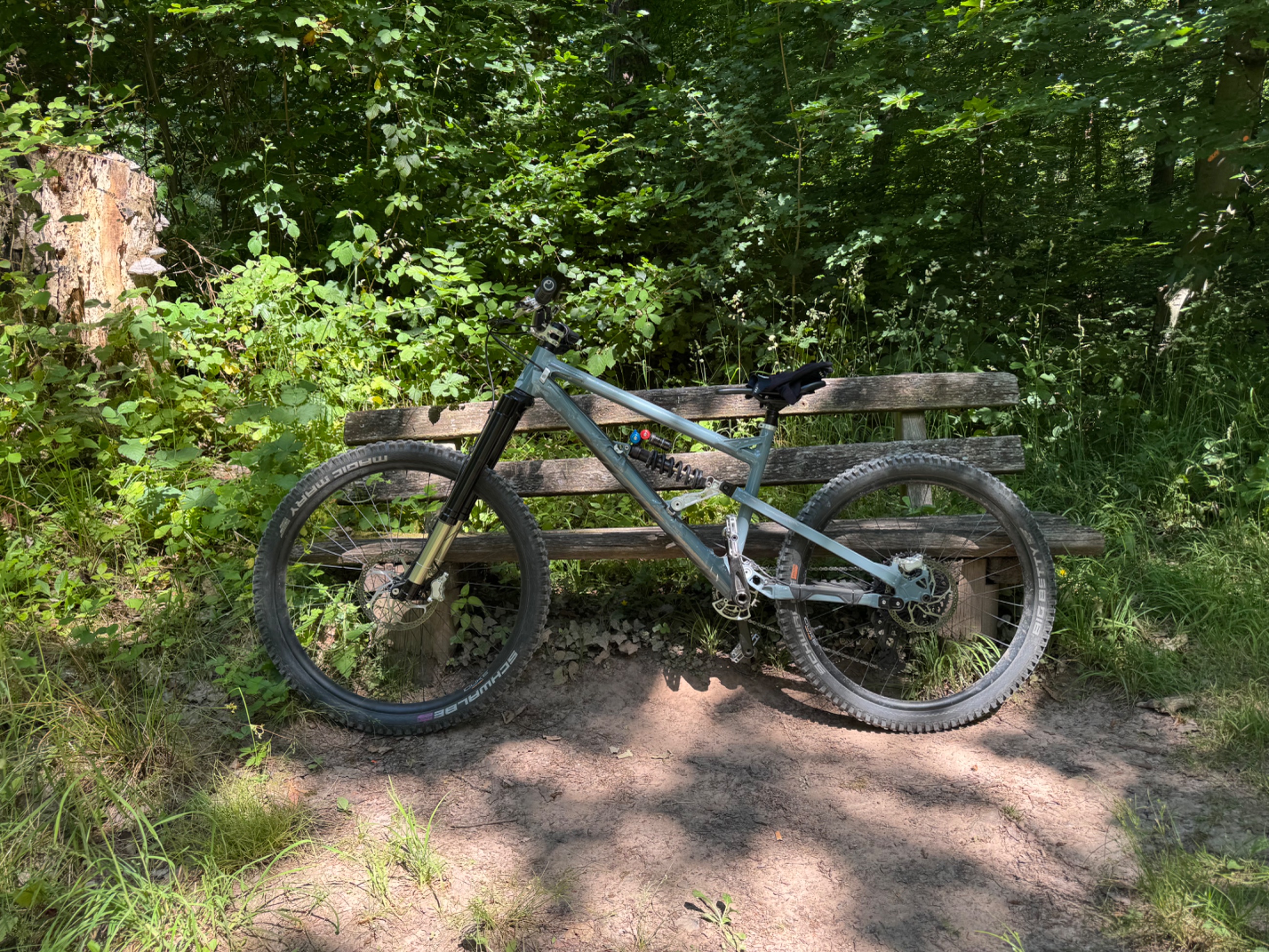

Der einzige Grund warum bei 35/32 mm Vorbaulänge schluss ist, ist doch dem üblichem Spacer ober und unter dem Vorbau System geschuldet, was für die Komplettradanbieter auch am einfachsten ist, und der Endkunde muss sich auch nicht dreimal überlegen, ob er den Gabelschaft jetzt absägt. Ich hab da auch lange experimentiert und jetzt die ideale Gabelschaftlänge gefunden und kombiniere das dann für die Höhenvarianz mit verschiedenen Riser-Länkern. Der 15 mm Vorbau sitzt dann direkt auf dem Steuersatz. Man möge mir das folgende Beispielbild ohne ein Nicolai bitte verzeihen:

meine Bremsleitung mit 203er Scheibe hinten ist ebenso fixiert, sogar gestreckter beim Übergang Tretlager zu Wippe, als bei @Slevin_Kelevra (da sonst beim Einfedern des Hinterbaus die Bremsleitung aufs Unterrohr laustark schlägt).@Slevin_Kelevra wenn ich mir die fixierte Bremsleitung am Hinterrad ansehe, bekomme ich das Gefühl das beim maximalen einfedern, zu viel Zugspannung auf die Leitung kommen kann. Da beim einfedern eine gewisse Längung am Hinterbau an der Position stattfindet. Jedenfalls sehe ich da an meinem G1 so, wo aber eine 203mm Scheibe montiert ist. Ansonsten ein sehr schönes Rad.![]()
Ja den Leitungsabgang habe ich extra nach unten gestellt.Das hängt glaube ich auch etwas von der Richtung des Leitungsabgangs ab.
Shimano geht leicht nach unten: kein Problem.
Formula Cura: geht nach vorne bzw etwas nach oben: da kommt ordentlich Zug oder eine ziemliche Schlaufe bei raus. Hab mir deswegen den 90°-Abgang (Banjo) bestellt, den baue ich bei Gelegenheit mal ein...
