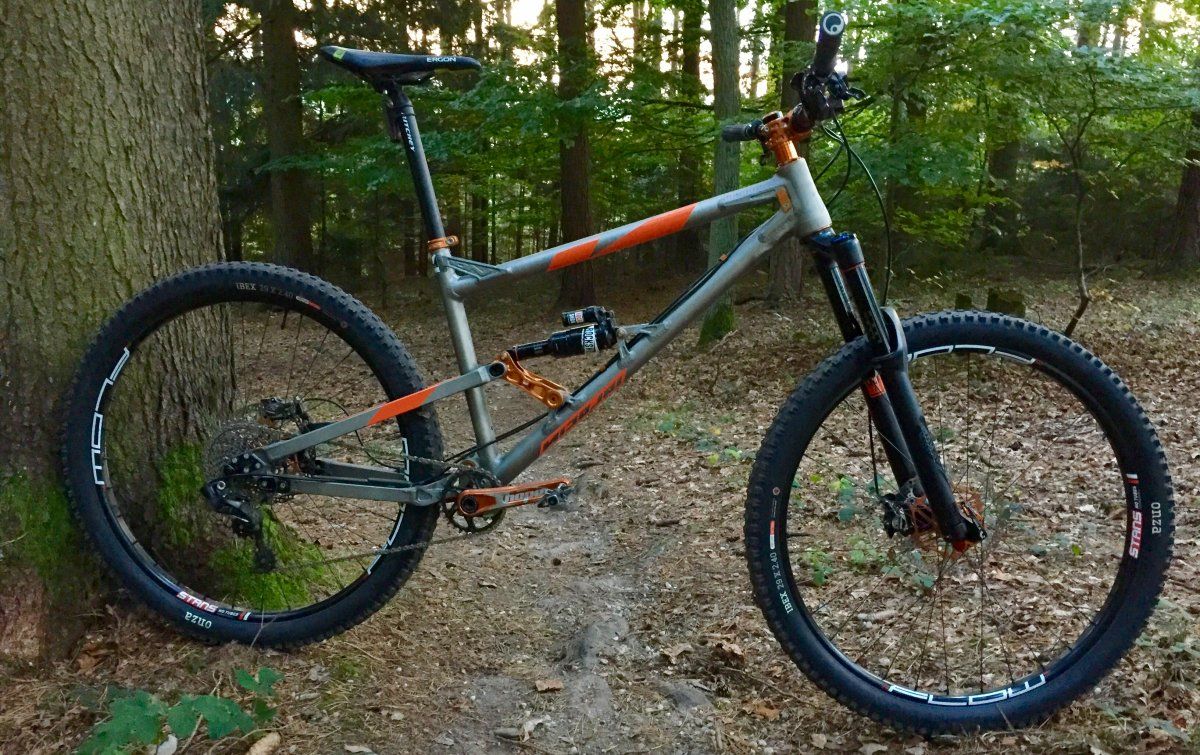

Erste Ausfahrt mit dem G15, wie erwartet alles hervorragend.
Hoffentlich kommt die BikeYoke bald.

Komplette Inhousefertigung, Bikeleidenschaftler auf jedem Posten, Premiumpreise, da darf der Rahmen doch so nicht in den Versand........ o_O
Gebe ich Dir ansich Recht.
Mein Bike war aber nicht im Versand. Das wurde noch während der Hausmesse fertig gebaut damit ich es bei der Messe mitnehmen kann.
Die 2 Farbtöne fielen mir auch erst später auf bei anderem Lichteinfall.
Zudem war es das erste E-BOXX in Farbe dass gebaut wurde, und das Unterrohr aus Magnesium ist anscheinend eh etwas bockig beim Pulvern.
Somit kann ich da drüber weg sehen, zumal das ja noch neu gemacht wird.
Bei einem normalen G16 wundert mich das auch.
Oder ist speziell das Atomic Yellow so anfällig für Farbunterschiede?
Mh....joar....ist schon n kleines Trostpflaster.
Passiert sowas bei einer Teufelsmarke, wie Giant, oder Radon, wird direkt wieder draufgehauen.
Ich stehe absolut zu Nicolai, aber solche Geschichten sollten sich in Grenzen halten.
Mit dem Eloxal gibts/gabs ja auch gerne Schwankungen.
Ja und beim Eloxal ist ja dadurch die Farbauswahl mittlerweile eingegrenzt bzw. Kalle sagte selbst bei der Führung im April dass sie von bestimmten Tönen abraten, da diese mit der Zeit sich "verfärben" würden also aus einem Rot ein fast schon Violett wird!
Daher bleib ich beim Raw, das ist da bis halt auf Kratzer und die erwähnten Probleme mit ständiger Feuchtigkeit harmlos!

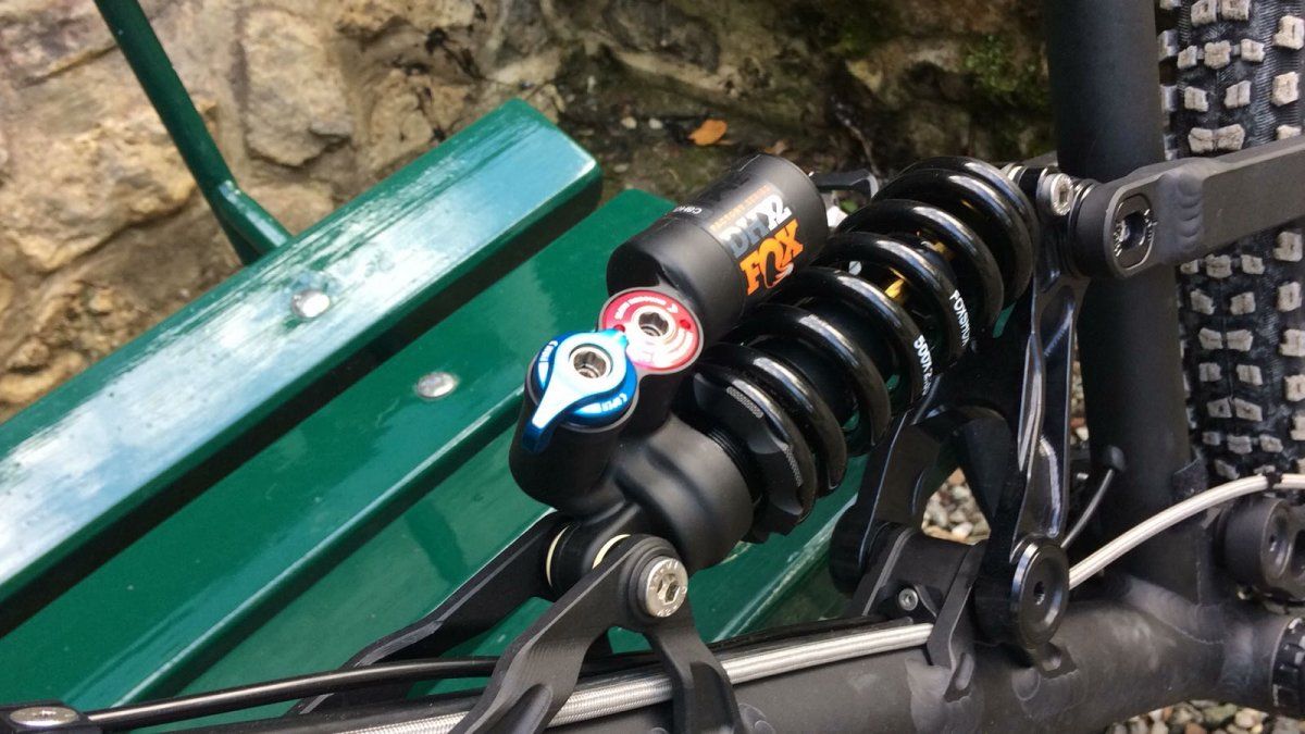

So, DHX2 von Mojo ist im G13 (oder besser G14) und das Urteil nach ein paar Runden am Hometrail: Huiiiiii!!!!
Bergauf ist der Luftdämpfer komfortabler (gibt im Trail-Setting etwas mehr Federweg frei), aber bergab ist das eine komplett andere Welt.
Das Bike fühlt sich satter und aktiver zugleich an (soll heißen, dass das Heck wesentlich ruhiger ist, aber sich das Bike bei entsprechendem Impuls ganz easy in die Luft heben läßt).
Von mir gibt's eine klare Kaufempfehlung.
ps: ich hab G14 geschrieben, weil sich mit 57mm Hub natürlich auch theoretische 148mm FW ausgehen. In der Praxis wird durch den Bump-Stop aber "nur" etwa 140mm übrig bleiben. Daher bleibt die 36er auch in der 140mm Einstellung und die gewohnte Geo somit erhalten.
Perfektes Upgrade für alle die das G13 hin zu mehr DH-Performace trimmen wollen.

Hab mit Paul von Mojo auch darüber geschrieben und laut denen ist das ein Custom made Dämpfer von Mojo Hood also Fox UK und daher passt der im Gegensatz zum normalen X2/DHX2 ins G13 und generiert mehr Federweg!
Ich könnte mir aber schon vorstellen, dass ein 200/57er Dämpfer in der Low-Einstellung funktionieren würde, wobei sich dann die High-Geo ergibt, nur mit mehr Federweg. So machen es ja auch viele SC Hightower Besitzer und das Bike hat einen viel kürzeren Hinterbau.
Verstehe ich das richtig, der Dämpfer hat mehr Hub, aber die gleiche Einbaulänge wie der Luftdämpfer? Also 190mm?
Ja so wie ich die Engländer verstanden habe. Kann mir auch schwer vorstellen, wie das gehen soll! Finde aber nur bei Instagram was zum Dämpfer aber sonst nirgendwo! Aber wenn er keine 190mm hat, wie soll er sonst passen?! Offsetbuchsen gehen ja scheinbar nicht zu realisieren weil man sonst mit dem Sitzrohr kollidiert!
Darüber denke ich auch schon länger nach. Derzeit fahre ich das G-13 notgedrungen mit 160mm (warte auf eine andere Kartusche von Fox)an der Front und in der High Einstellung. Schon seit dem ich das Rad habe. Da ich mich eh von meinem alten Rad umgewöhnen musste, muss ich sagen so fährt das auch sehr gut. Für mich zumindest. Es wird bestimmt einige geben die sagen so ist das unfahrbar.
Wenn ich jetzt die Gabel auf 160 mm lasse und einen 200x57 mm Dämpfer reinstecke habe ich rechnerisch 148,2mm Federweg am Heck und 160mm an der Front. In der Low-Einstellung wäre der Unterschied nicht so groß zur Original-Konfiguration. Leider hab ich keinen Dämpfer zum testen da, aber von der Idee her sollte das doch gehen oder übersehe ich was?
Ja theoretisch sollte das mit Offset-Buchsen passen, aber laut Nicolai könnte ein Ausgleichsbehälter mit dem Sitzrohr kollidieren!
Darum hat Mojo dann diesen Custom DHX2 kreiert! Preislich liegt das aber nicht günstiger als mit einem Maßrahmen, wie ihn Paul von Mojo fährt und in den dann durch geänderte Dämpferaufnahmen ein X2 im "normalen" 200er Maß passt!
Meinst Du das der Ausgleichsbehälter mit dem Oberrohr kollidiert? Sitzrohr kann ich mir irgendwie nicht vorstellen. Habe testhalber die hintere Schraube der Dämpferbefestigung rausgedreht und den Hinterbau um 1 cm auseinandergezogen. Da ist sich eigentlich alles ausgegangen ohne Kollisionen an irgendwelchen Bauteilen.
Ich fahre einen XXL Rahmen und habe auch nach oben zum Oberrohr reichlich Platz.
Ja ich konnte mir das auch nicht vorstellen! Weil die Engländer mir auch als Lösung Offsetbuchsen vorgeschlagen hatten um einen X2 ins G13 zu bekommen! Die DHX2 Lösung ist natürlich viel eleganter! Glaube aber ein Coil ist für mich nichts!
