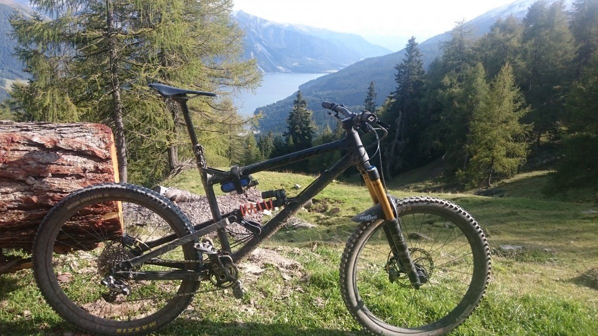

Weil die Frage ja immer wieder aufkommt, Coil Dämpfer funktioniert mega im Geometron. Hinterbau lässt sich nicht mehr aus der Ruhe bringen und klebt wie ein nasser Lappen :bier:.
fahr bei 78 kg eine 350er Feder.
Mehrgewicht zum X2 sind bei mir knapp unter 100g.
Das einzige nervige ist das Wippen im Uphill, hab allerdings den Dämpfer ohne 2 Pos- Versteller, wird aber beim Service noch nachgerüstet.
Der Dämpfer wandert bei mir aufjedenfall in G15 wenns endlich da ist.

Geiles Ratt :daumen:
Funktioniert hat er schon in meinem G16, aber wenn es grob wurde fand ich ihn i-wie bockig. Mir gefällt der Float da besser.
Normalerweise sage ich ja das man mir (ins Rad) ein Stück Holz hintenrein schieben kann und ich das geil finde.. aber den Unterschied, habe ich deutlich gemerkt :lol:

Nice!
Mein 216er DB Air verliert Luft und muss erstmal zum Service.
Ich baue in der Zwischenzeit einen 222er Vivid ein. Die 550er Feder ist allerdings trotz gut 90kg viel zu hart. Werde 450lbs probieren...

Habe heute auch die erste kurze Tour mit Coil im G13 absolviert.
Ergebnis: So wie erwartet. Aus dem SAG ist der Dämpfer aufgrund der linearen Kennlinie etwas strammer, dennoch sensibel. Dafür geht die Federung nicht so schnell in die Progression, sondern nutzt gerade den mittleren Federweg effektiver.
Das gefühlt stärkere Wippen gegenüber Luft erkläre ich mir ebenfalls mit der linearen Kenlinie. Auf den ersten Federweg ist die Federrate und damit die „Rückstellkraft“ höher, der Federweg wird also schneller zurückgewonnen. Wenn man die Wippe beobachtet, bewegt sich da letztlich auch nicht mehr, als mit offenem Luftdämpfer. Es fühlt sich nur agiler an (weiß nicht, wie ich es anders beschreiben soll).
Bei rauem Gelände (Wurzelteppich) fühlt sich der Coil ebenfalls etwas „härter“ an, folgt aber stoisch dem Untergrund ohne bockig oder hölzern zu sein. Auch das lässt sich auf die lineare Kennlinie zurückzuführen und ist genau so auch bei Luft- vs. Coil-Gabel zu beobachten. Je schneller man fährt, umso mehr empfindet man das als Vorteil.
Mein Fazit ist auch, dass Coil sehr prima funktioniert, für mich besser als Luft. Die Eigenschaften sind wie erwartet und an anderen Bikes bereits erfahren. Wenn jemand also einen RS Monarch+ RC3 mit MST Tuning für das G13 (Midvalve + Shimstack) sucht - ich hätte da ein nur wenige Touren gefahrenes Exemplar (MJ 2017) abzugeben, sogar mit Custom Decals in Orange-Metallic, passend zum orangen Elox der Wippe.
