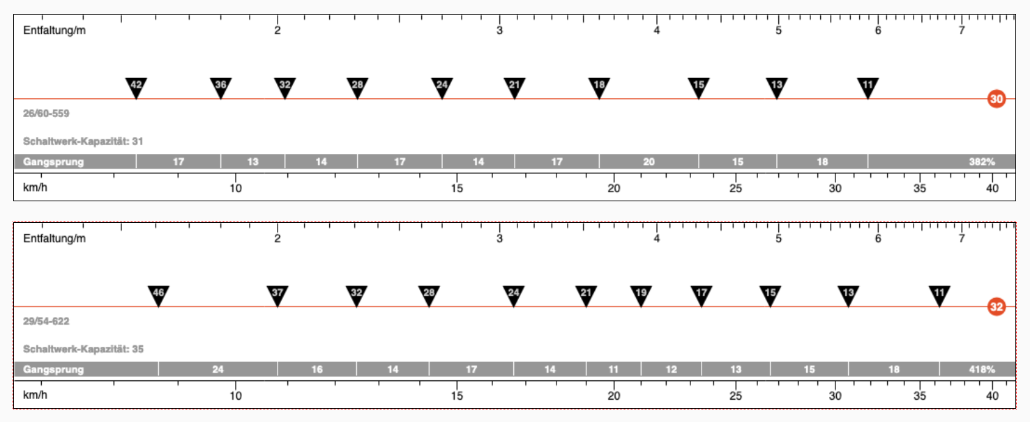

Hab den Faden mal zum Anlass genommen, meine beiden MTB zu vergleichen:
Oben 26" 160/160mm Enduro, knapp 14kg, 2,35er Magic Mary und Hans Dampf drauf.
Unten 29" auf 120mm aufgebocktes XC Hardtail, knapp 13kg (demnächst 12,0kg oder weniger, harr! ^^ ), 2,25 u. 2,0 XR3 Reifen (Bontrager).
Wie man sieht, ist die Übersetzung des HT etwas schwerer, wenn auch nicht viel.
Sitzposition auf beiden Rädern ist nicht unähnlich, das XC trotzdem leicht gestreckter, wenn auch nur um ein paar cm. vielleicht 3-4. Sattelüberhöhung übern Lenker ist quasi identisch, nix slammed Stem.
Die OEM Reifen aufm HT ham XC Profil, wiegen aber ca gleich viel, wenn nicht mehr wie die Schlappen aufm Enduro, Laufräder insgesamt dürften sogar ne ganze Ecke schwerer sein (rotierende Masse und so).
Das Hardtail geht auf jeden Fall ne Ecke flotter hoch (zumindest die Waldautobahn), trotz aktivierter, fast lockoutmäßiger Plattform am Fully (welches auch ganz offen kaum wippt) . Was lernen wir daraus? Wenig, außer dass hier jetzt n Haufen Zeug steht. ^^
Wenn es anders herum gewesen wäre, wäre ich vom Glauben abgefallen...
