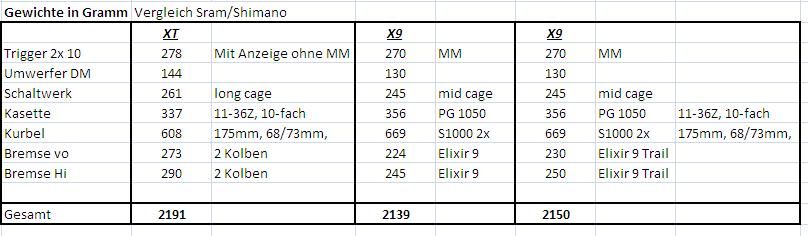

Hallo Leute,
die Suche konnte mir meine Frage nicht beantworten, und bevor ich jetzt 3h alle Einzelgewichte raussuche, wollte ich mal nachfragen, ob sich wer schon die frage beantwortet hat:
- Shifter 2x10
- Umwerfer
- Kasette
- Schaltwerk
- Kette
- kurbel
im Vergleich. Was Ist leichter/ schwerer? Es geht hier nicht um Vorlieben,sondern um die nackte Wahrheit :-)
Ich hatte das irgendwann im Sommer mal durchgerechnet für 39/26, bzw 40/28 - notiert habe ich 2094g für XT und 2153g für X.9. Die Einzelgewichte hab ich leider nicht mehr...

So hab mal kurz etwas zusammen gestellt. An sich scheint das recht plausibel, jedoch muss man beim Schaltwerk etwas differenzieren.
Somit würde ich sagen, es nimmt sich wirklich nicht viel.
Wenn jemand ein Fehler bemerkt, bitte melden. Ich korrigiere dann.

Bei xt habe ich nur long und short cage auf die schnelle gefunden. Bei sram nur den midcage.
Die Matchmaker haben komischerweise nur 8 gramm vorteil, deswegen habe ich mir weitere Suchen erspart.
Wie gesagt, dass war sehr schnell zusammengestellt. Ich hatte gehofft, dass der Unterschied doch etwas größer ist.
Als Fazit habe ich nur mitgenommen, dass es eigentlich wirklich, wie alle sagen, nur noch Geschmacksache ist.
