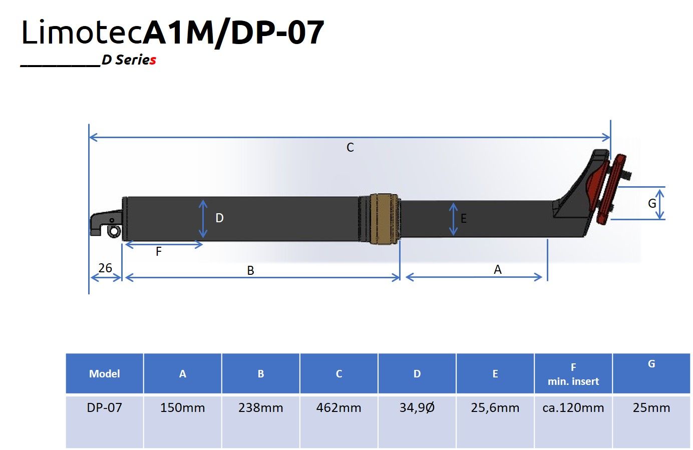

Wenn die Eightpins zu teuer ist:
https://www.limo-tec.de/p/limotec-a1-hoehenverstellbare-vario-sattelstuetze-mit-hub-150mm
Ist die Stütze die Ghost in den anderen Modellen mit 34.9er Sitzrohr verbaut (Riot-Serie z. B.).
Edit: Die Limotec ist zudem mit dem gleichen Versatz (25mm) wie die Eightpins bzw. die originale Sattelstütze erhältlich.
