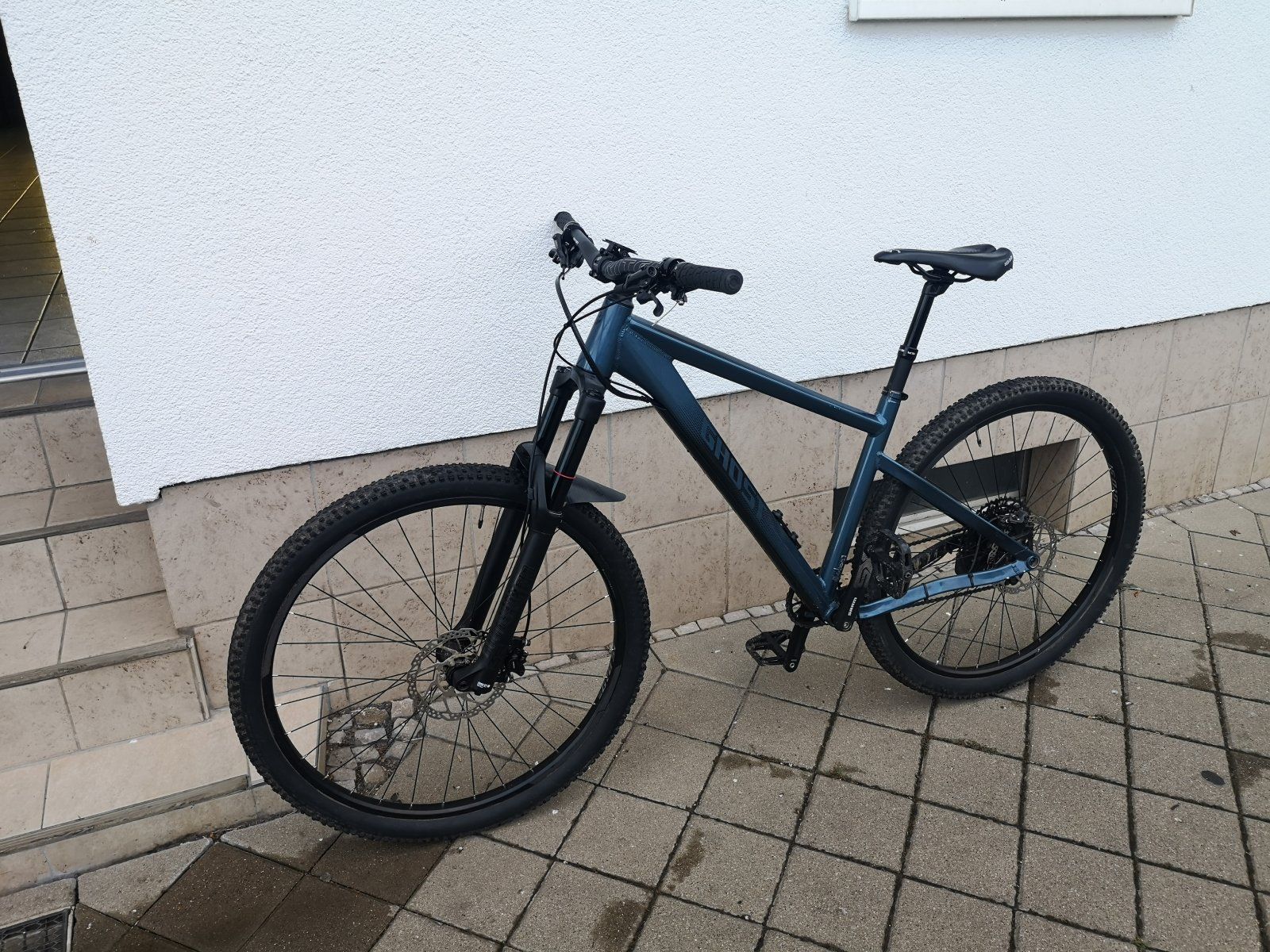

Bin mit meiner xcr nicht zufrieden. Rebound funktioniert nicht mehr richtig und letztens kam beim Luft ablassen Öl aus dem VentilMöchte da weder Zeit, noch Geld rein stecken.. Daher die Frage.
In Betracht würde ich die Aion35 ziehen. Könnte man ja auch noch traveln auf 130, falls ich mit der Geo nicht zurecht kommen sollte.

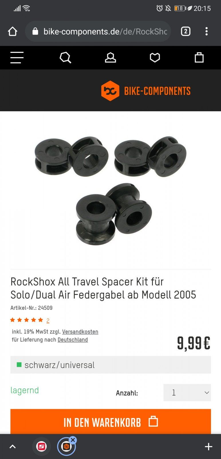

.. Brauche einen kürzeren Air Schaft.. Wenn ich richtig informiert bin.Könnte die 35 Gold für einen erschwinglichen Preis bekommen, allerdings mit 160mm. Spacer einbauen damit ich auf 140 komme?
Genau. Kostet um die 30€... Brauche einen kürzeren Air Schaft.. Wenn ich richtig informiert bin.
Dachte ich auch aber die von der Lyrik, Pike und Co. passen nicht.. Und direkt für die 35 Gold gibt es keinen. Hab bei Sram auf der Seite dass gefunden.Genau. Kostet um die 30€.
Müssten die sein.Dachte ich auch aber die von der Lyrik, Pike und Co. passen nicht.. Und direkt für die 35 Gold gibt es keinen. Hab bei Sram auf der Seite dass gefunden.
Sicher nicht.Müssten die sein.

Die Token sind für die Anpassung des Federverhaltens, für das Traveln brauchst Du einen anderen Airshaft. Ich meine, da sollten alle für die 35er Gabeln passen, aber das weiß ich nicht sicher.

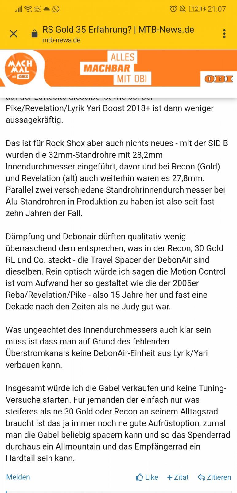

Die 35 Gold ist keine 35 Gabel wie Lyrik und Co. Brauchts auch andere Volumenspacer.Dachte ich auch aber die von der Lyrik, Pike und Co. passen nicht.. Und direkt für die 35 Gold gibt es keinen. Hab bei Sram auf der Seite dass gefunden.
Hier steht es irgendwo falls ich mich richtig erinnere.
https://www.mtb-news.de/forum/t/rs-gold-35-erfahrung.898919/
Stimmt, die 35 gold wird über Token getravelt. Der airschaft ist anders aufgebaut. Am einfachsten sieht man das im Ersatzteilkatalog, wenn man mit dem airschaft traveln kann ist die Ersatzteilnummer für den jeweiligen Federweg angegeben.Die 35 Gold ist keine 35 Gabel wie Lyrik und Co. Brauchts auch andere Volumenspacer.
