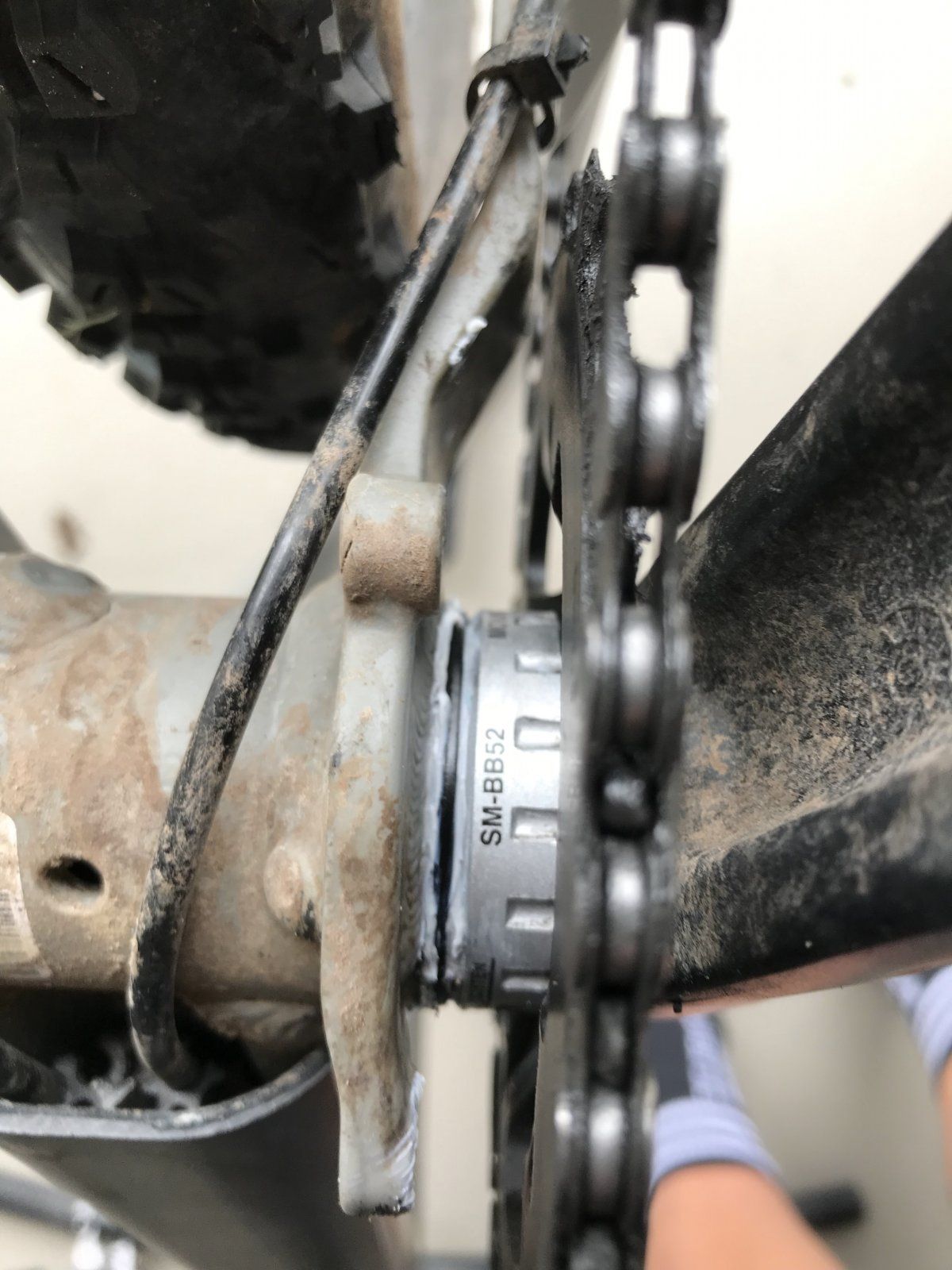

Servus an alle Nirvana-Jünger,
leider hatte auch ich nach kurzer Zeit ein fieses Knarzen im Bereich des Tretlagers, woraufhin ich es reklamiert habe und mein Händler mir ein neues (Shimano SM-BB52) eingebaut hat. Auf der ersten Runde war jetzt erstmal Ruhe. Was mir allerdings aufgefallen ist, dass der Abstand zwischen Kettenblatt und Kettenstrebe sehr klein (1-2mm) ist. Spacer ist vorhanden. Ich hatte vorher nicht genau drauf geachtet und weiß deshalb nicht, ob der Abstand beim ursprünglichen Tretlager auch so gering war.
Ist der kleine Abstand normal oder bedenklich? Wie sieht es bei euch aus? Ich hab einen XL Rahmen.

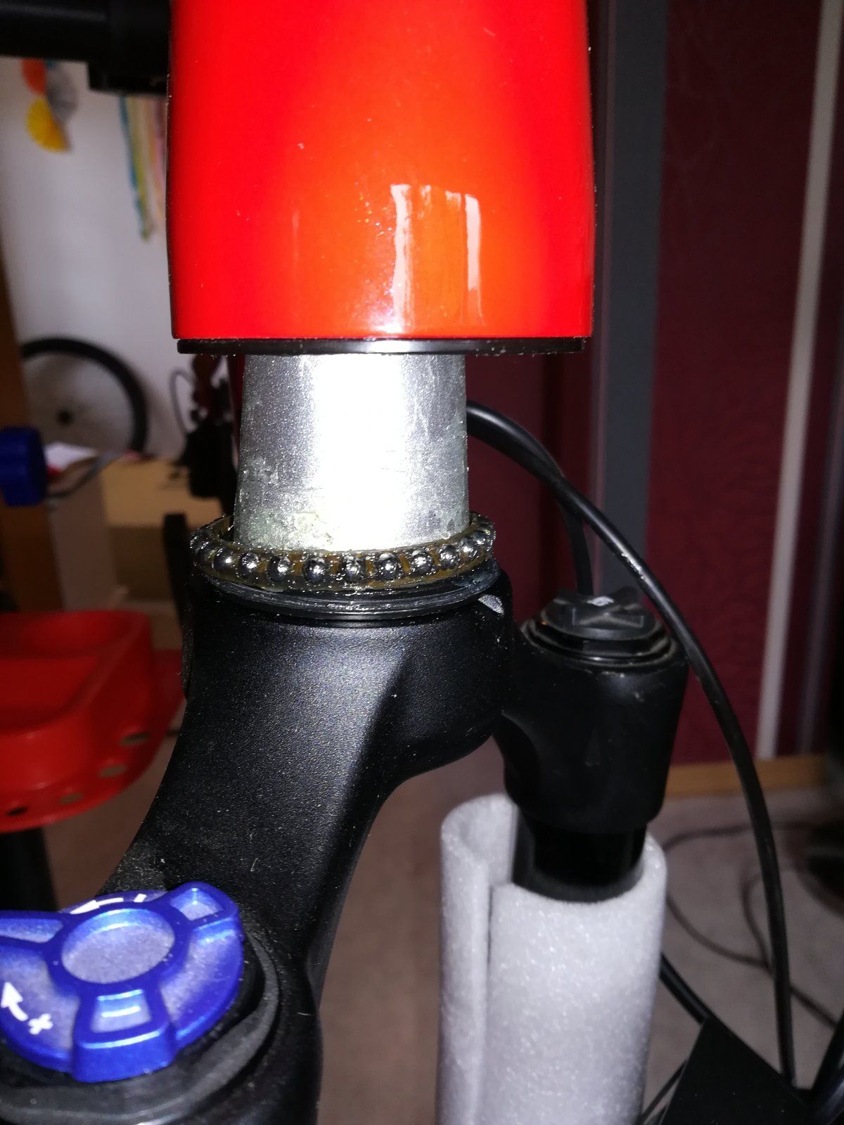

Hallo zusammen,
ich war schon länger nicht mehr hier, muss jetzt aber doch mal auf euer Wissen zurückgreifen. An dieser Stelle ein herzliches Dankeschön an alle, die hier unermüdlich immer freundlich und hilfsbereit bei allen Fragen zur Seite stehen! Ich habe in diesem Forum schon viel gelernt.
Warum ich hier schreibe: Auf der Suche nach einem Zweitrad für den Winter und den Dreck, habe ich mich für ein Nirvana entschieden. Beim Auspacken war ich allerdings not amused. Den Grund könnt ihr auf den Bildern sehen. Jetzt frage ich mich, ob ich das ohne Spezialwerkzeug selbst wieder richten kann. Ich versuche zwar, seit einiger Zeit alle Reparaturen selbst durchzuführen, bin dabei aber alles andere als versiert.
Ich überlege, das Rad genau so wieder zurückzuschicken, weil mich sowas echt nervt.
Wäre super, wenn mir da mal jemand einen Rat geben könnte.

Heyho,
das ist kein großes Problem. Der lenker wird sowieso demontiert für den Versand. Einfach oben den Lenker mit Vorbau montieren und die oben liegende Schrauben anziehen. Das sollte sich alles setzen und zusammenpassen.
Wurde wohl unsauber verpackt oder das Logistikunternehmen ging nicht so sorgsam mit dem Paket um, da ist die Gabel im Transport rausgehüpft :D
Mehr wie Imbussschlüssel solltest du nicht benötigen

Würde noch prüfen ob die Lager beschädigt wurden.
Zuerst Steuersatz einstellen (Lagerspiel) und danach erst den Lenker fest ziehen!
Falls du dir unsicher bist, bei Youtube gibt's zahlreiche Informative Anleitungen.

Da ist die untere Lagerschale hinüber bzw nicht im Gehäuse drin, siehst die Kugeln offen liegen.
Edit: waren die falschen Bilder, korrigiert.
Die offen liegenden Kugel sind dem überaus günstigen Steuersatz geschuldet. Gibt welche die haben keine geschlossen Kugellager sondern zwei Lagerschalen die einmal auf den Gabelschaft kommen und einmal in den Steuersatz. Die Kugeln mit Käfig werden dann einfach nur reingelegt.
Das Tretlager war wohl bereits demontiert und neu rein dem Fett nach, vom Abstand wirkt es als würde der 4.5 Spacer auf der Antriebsseite fehlen den bei BSA73 brauchst.
Da ist einiges was nicht passt. Schaut euch die Details an.
Das mit den Kugeln ist doch normal oder nicht? Sind ja keine Industrie Lager.
Wie siehst du auf den Bildern die Antriebsseite?
OK, hab ich so noch nie gesehen.
Das mit dem Antrieb war falsche Info, bin beim Klicken auf alte Bilder gekommen.
Ok. Danke für die schnellen Antworten. Die Lager sehen nicht defekt aus. Dann montiere ich mal den Lenker. Das bekomme ich hin :) Warum lässt man da nicht einfach den Vorbau dran? Dann würde sowas nicht passieren.

Sobald der Steuersatz etwas Spiel hat, hast doch gleich den Dreck drin in dem offenen Lager oben.
Wenn es so ist, meine Aussage oben ignorieren.
Mein alter Steuersatz sah identisch aus.
Wurde getauscht gegen einen geschlossenen.. Industrielager müssten die heißen.
Der Gabelkonus schützt noch minimal vor Dreck.
