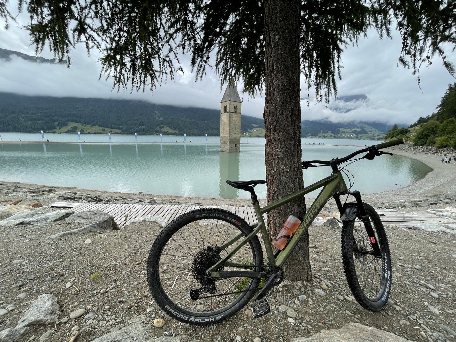

Habe auf meinem Ghost Nirvana Essential den Alpen X (350km in 4 Tagen) durchgezogen. War eine sehr geile Tour. Hab mein Bike jetzt seit März und gut 1.400km auf der Uhr und bin top zufrieden! Nächste Tour wird dann im August der Hermannsweg in 2 oder 3 Etappen.
