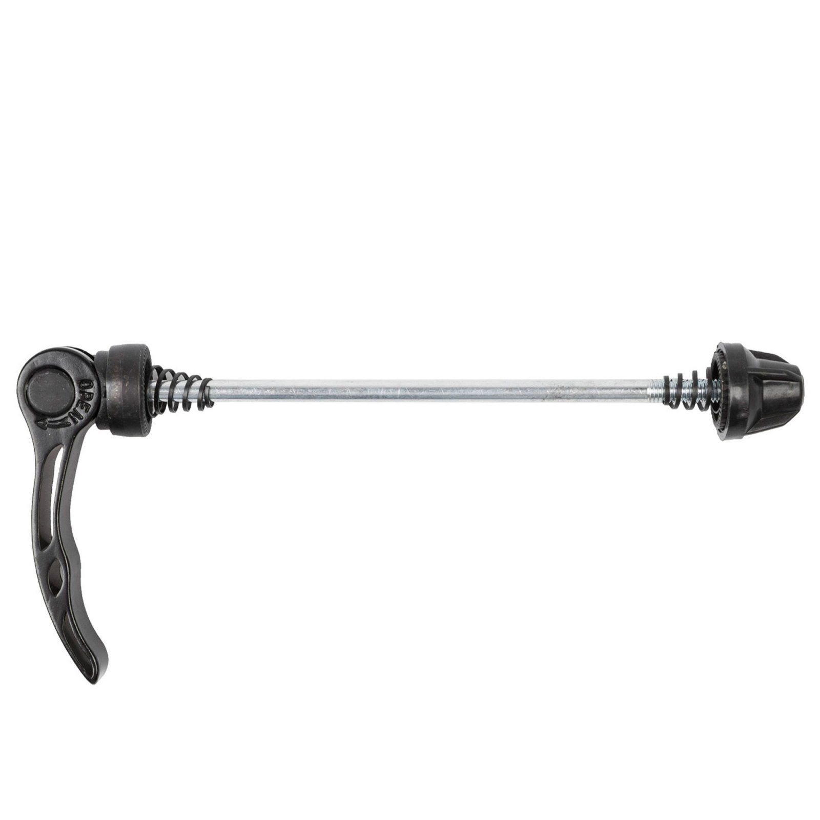

So Tretlager ausgebaut, gereinigt und gefettet. Die Lager haben sich okay angehört, wobei ich mir nicht sicher bin, ob nicht schon ein sandkorn in einem Lager ist. Getreten hat sich das Bike besser, paar Geräusche waren aber noch da. Ein Festziehen der Hinterachse hat dann für ruhe gesorgt.
Nur bleibt eine Frage, kommt die Feder die danach noch im Fahrradkeller lag von mir oder war sie schon da?

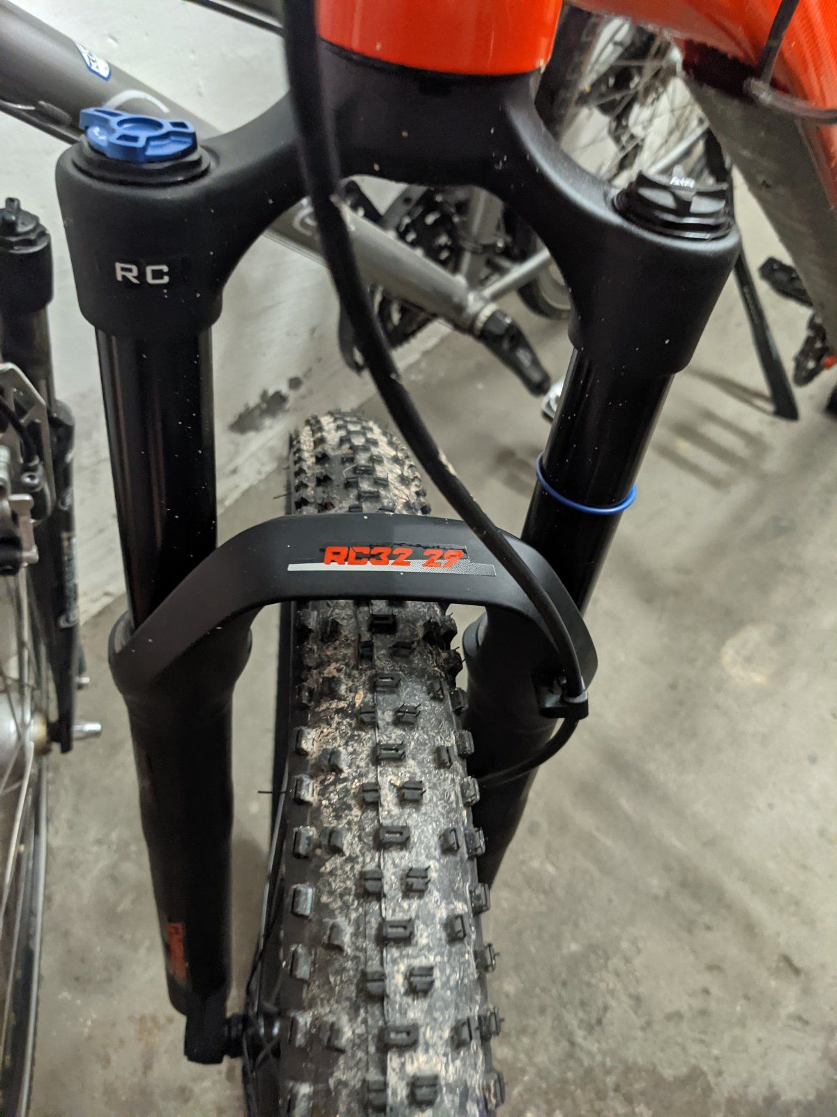

Zwei Fragen hätte ich allerdings noch.
Weiß jemand was das für ein blauer Gummiring/Dichtring an der Gabel ist und wo der eigentlich sein sollte?

Der blaue Ring ist die Anzeige, wie tief die Gabel eintaucht. Damit kannst du den SAG einstellen, also den Luftdruck in der Gabel.
