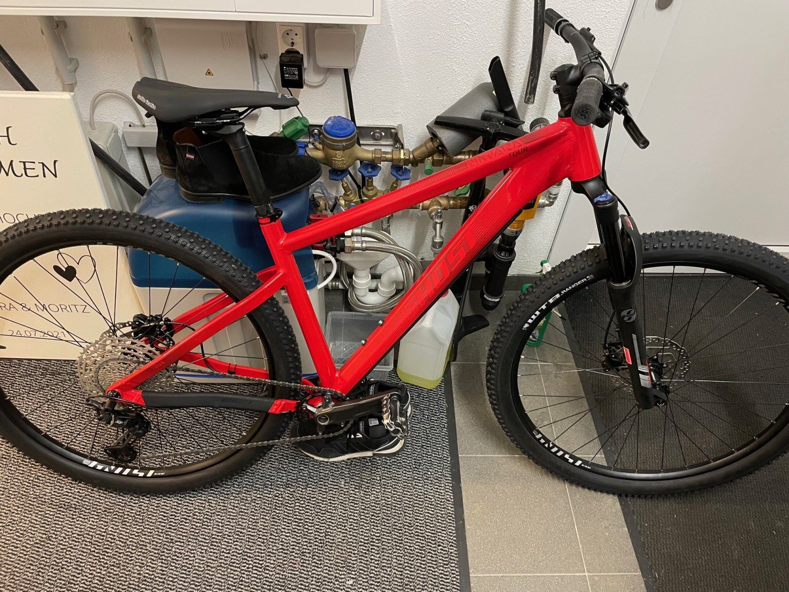

So, die Woche geht's an den Einbau. XT-Tretlager (Verschleiß), XT-Schalthebel (rein aus Neugier und war im Angebot), Crosskings, 520er Bremsen, Sid Select+. Wenn Slowbuilds liefert, auch ein LRS.
Ist zwar gar nicht als Leichtbau-Projekt gedacht, aber trotzdem wollte ich das Gewicht mal währenddessen dokumentieren. Mit Pedalen (Shimano 520), Flaschenhalter und Limotec Dropper komme ich auf stattliche 14,5kg! Was kann denn bitte so schwer an dem Rad sein? Zumindest unter die 14 will ich dann schon ganz gerne 😆 Rein für den Kopf, denn negativ aufgefallen ist mir das eigentlich nie.

Hab das Ding jetzt einfach mal wie ein Urzeitmensch mit dem Hammer bearbeitet. Siehe da, schaltet wieder wie eine 1, zumindest im Montageständer. Naja, was heißt Montageständer - als ob ich dafür Geld habe, muss ja Teile kaufen!
Und ja, tatsächlich wiegt allein die vordere Felge (mit Scheibe) fast so viel wie mein bestellter LRS...
Bin schonmal sehr glücklich über das neue Tretlager, bin zwei Jahre mit so einem Wackeldefekt gefahren, das XT-Lager sitzt jetzt Bombe. Hoffentlich habe ich da beim Einbau nichts falsch gemacht und mir fliegt nachher nicht die Kurbel ab...
