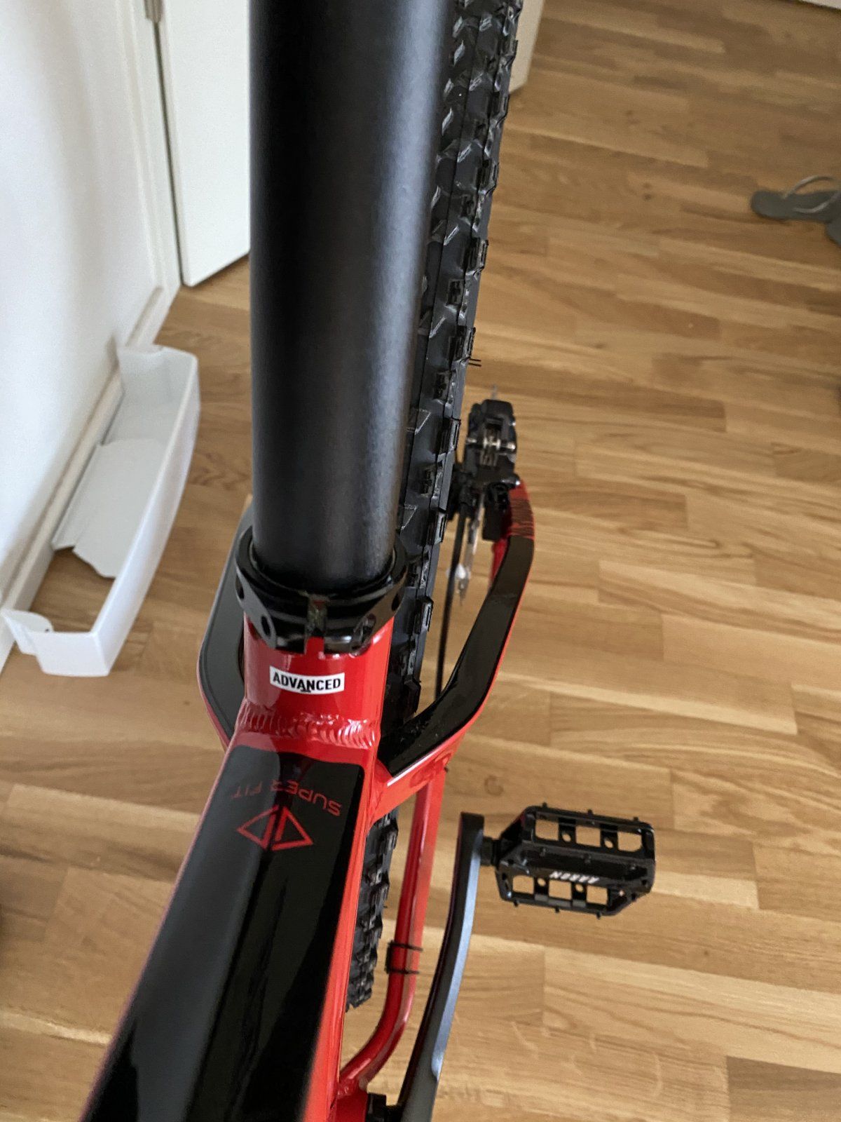

Hi, have heute mein Advanced in M bekommen :)!
Allerdings vermisse ich einen Schnellspanner o.ä., Siehe Bild. Ist das normal ?
