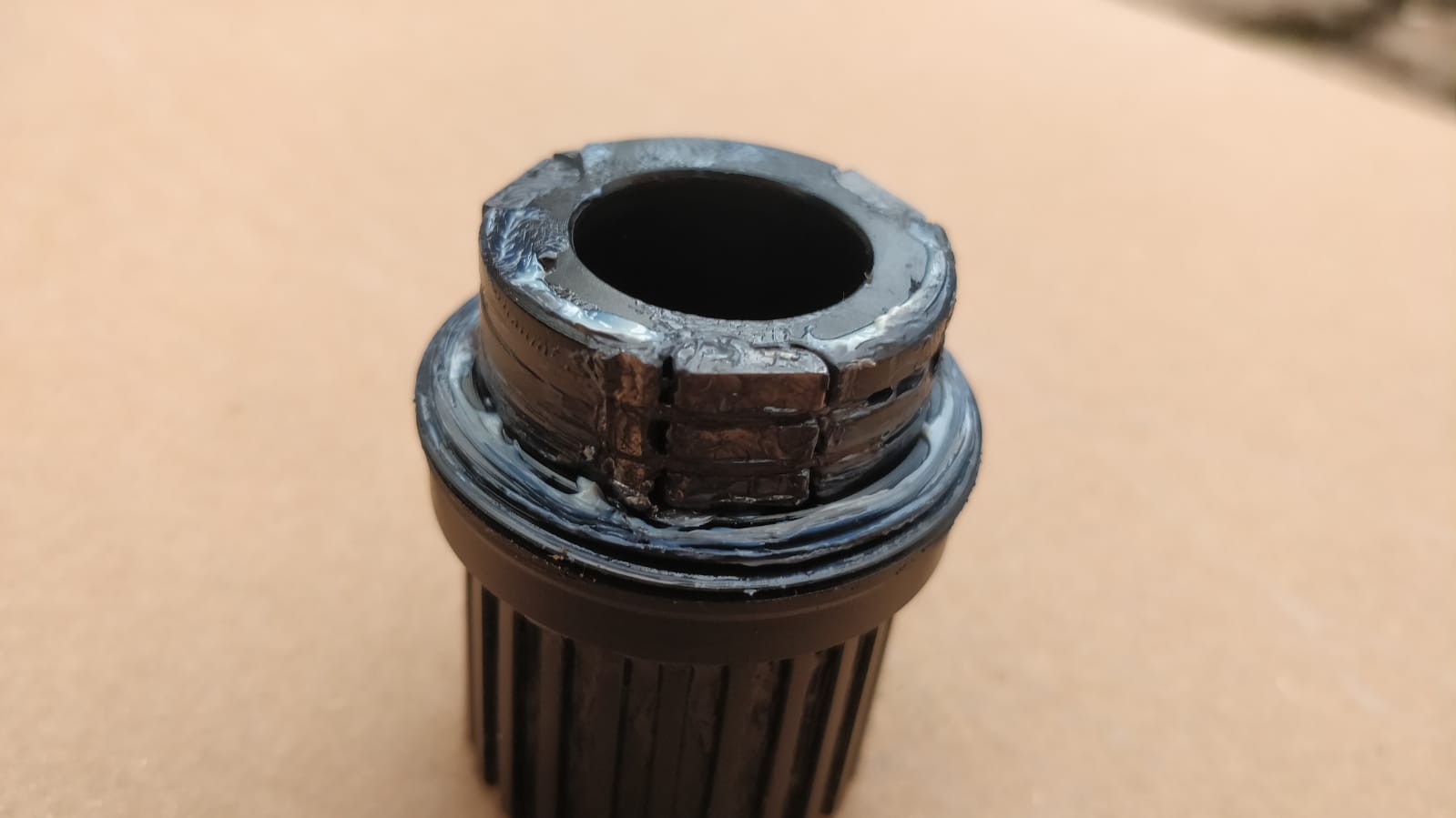

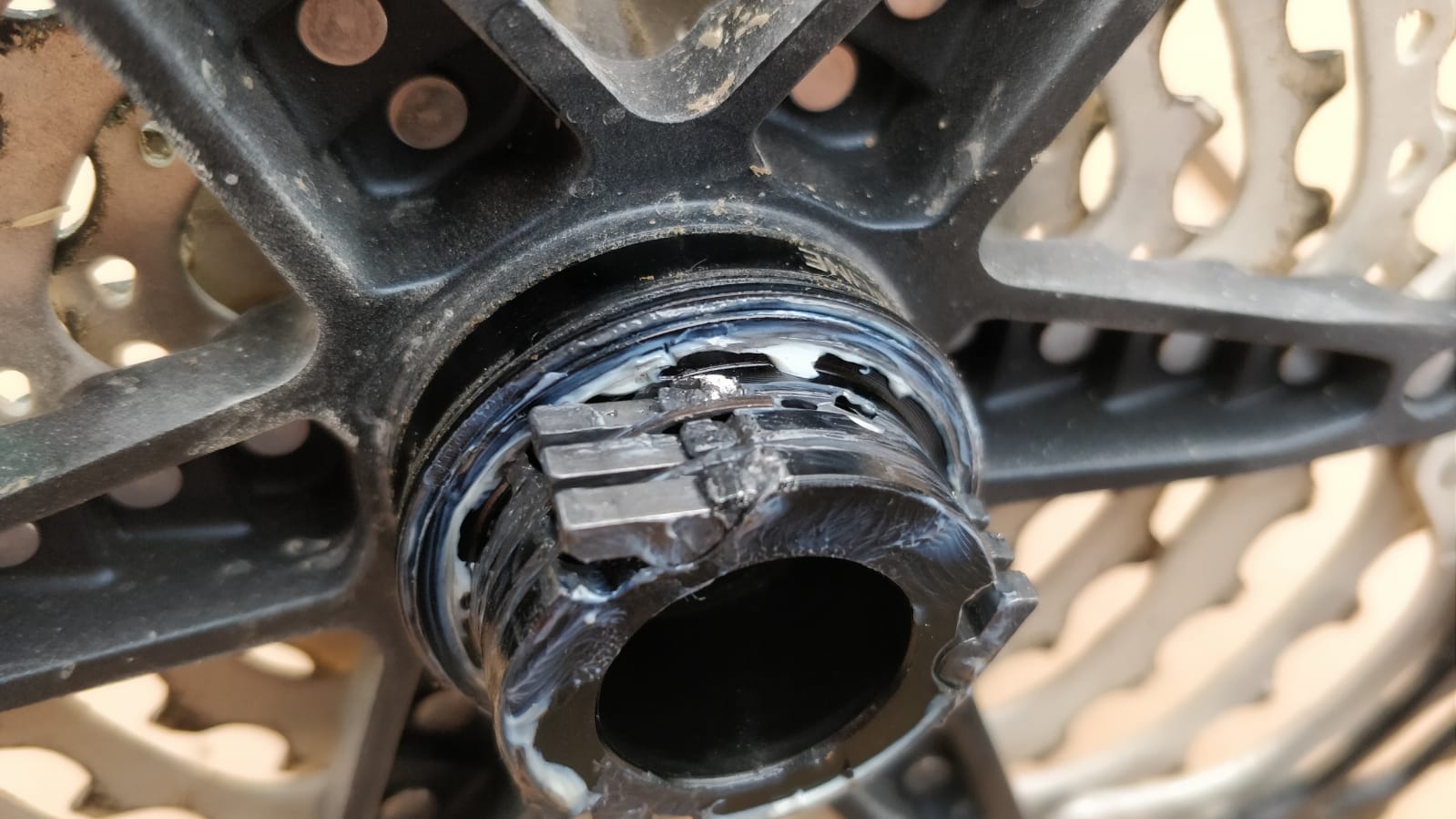

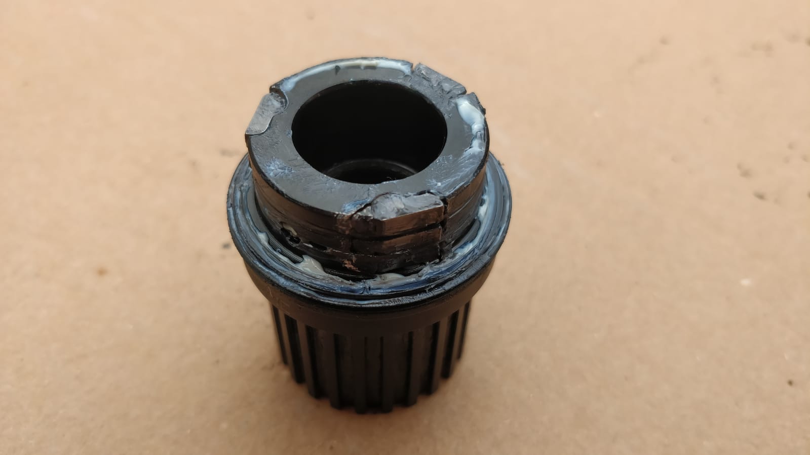

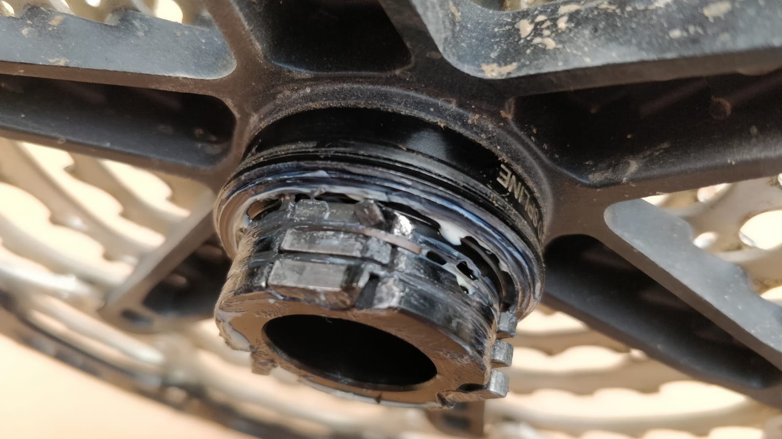

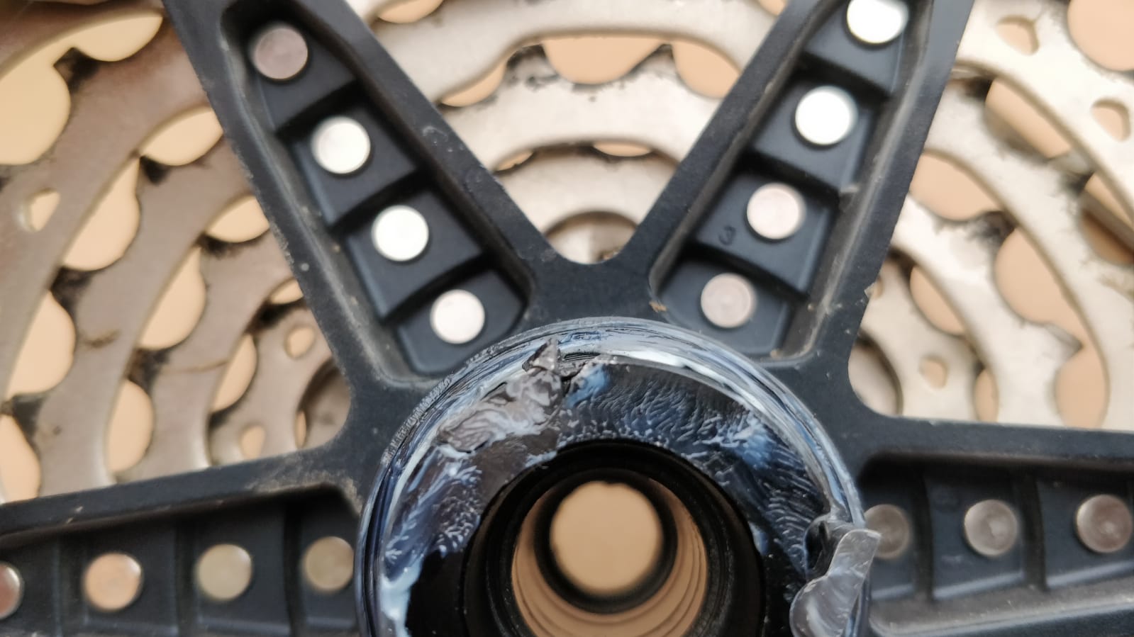

hab wieder ein Problem mit dem Essential....ich bin nach einer kurzen Tour nach Hause und beim entspannten Fahren auf der Ebene ohne viel Kraft, trat ich auf einmal ins Leere. Dann konnte ich kurz wieder weiterfahren und dann wieder das selbe Problem. Mittlerweile dreht sich meine Kasette in beide Richtungen nahezu ohne Widerstand.
Also meiner ist wahrscheinlich jetzt defekt. Wie auf den Bildern zu sehen, sind Stücke aus dem Material herausgebrochen. Die Sperrklinken bleiben am Freilaufkörper kleben und haben keinerlei Federwirkung mehr.
Bisher bin ich vllt zwischen 400-500 km gefahren und da sollte der Freilauf meiner Meinung nach noch nicht so aussehen.
Hat von euch schon jemand Probleme mit dem Freilauf gehabt?

Guten Abend,
Krasser Scheiß?...sieht nach Garantiefall aus...
@snakewuelle
Hatte letztes Jahr einen Shimanofreilauf der nach 200km Schrott war. Da ich das Bike mit ca. 90km gebraucht gekauft habe, war nichts mit Garantie.
Also zum Händler alles gebracht, 60€. Er meinte nur... wäre bei dem Freilauf von mir nicht unüblich....
