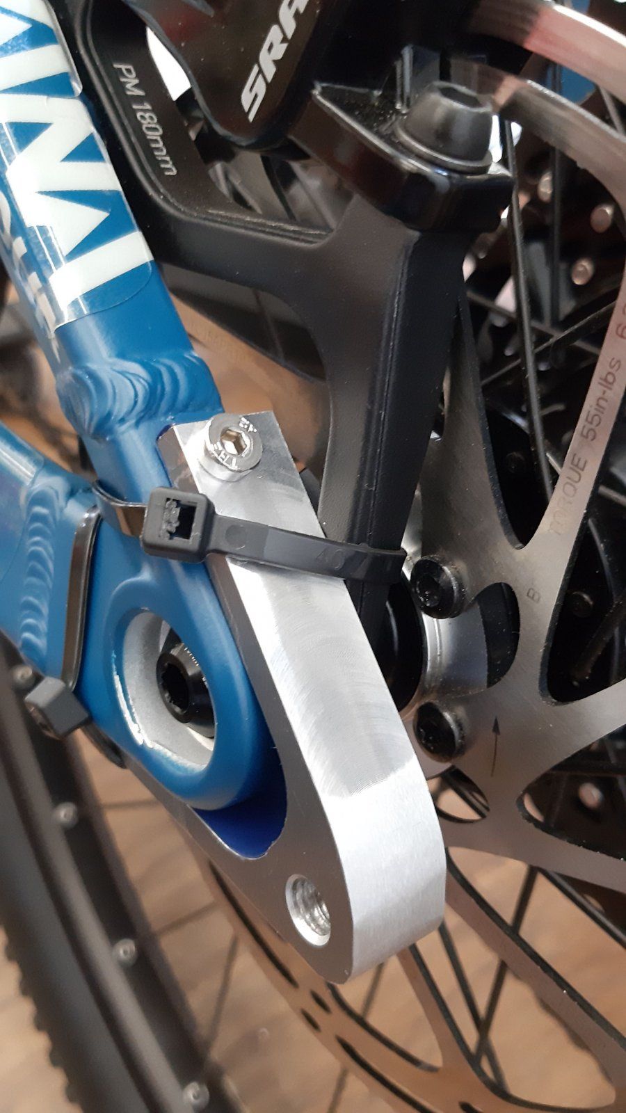

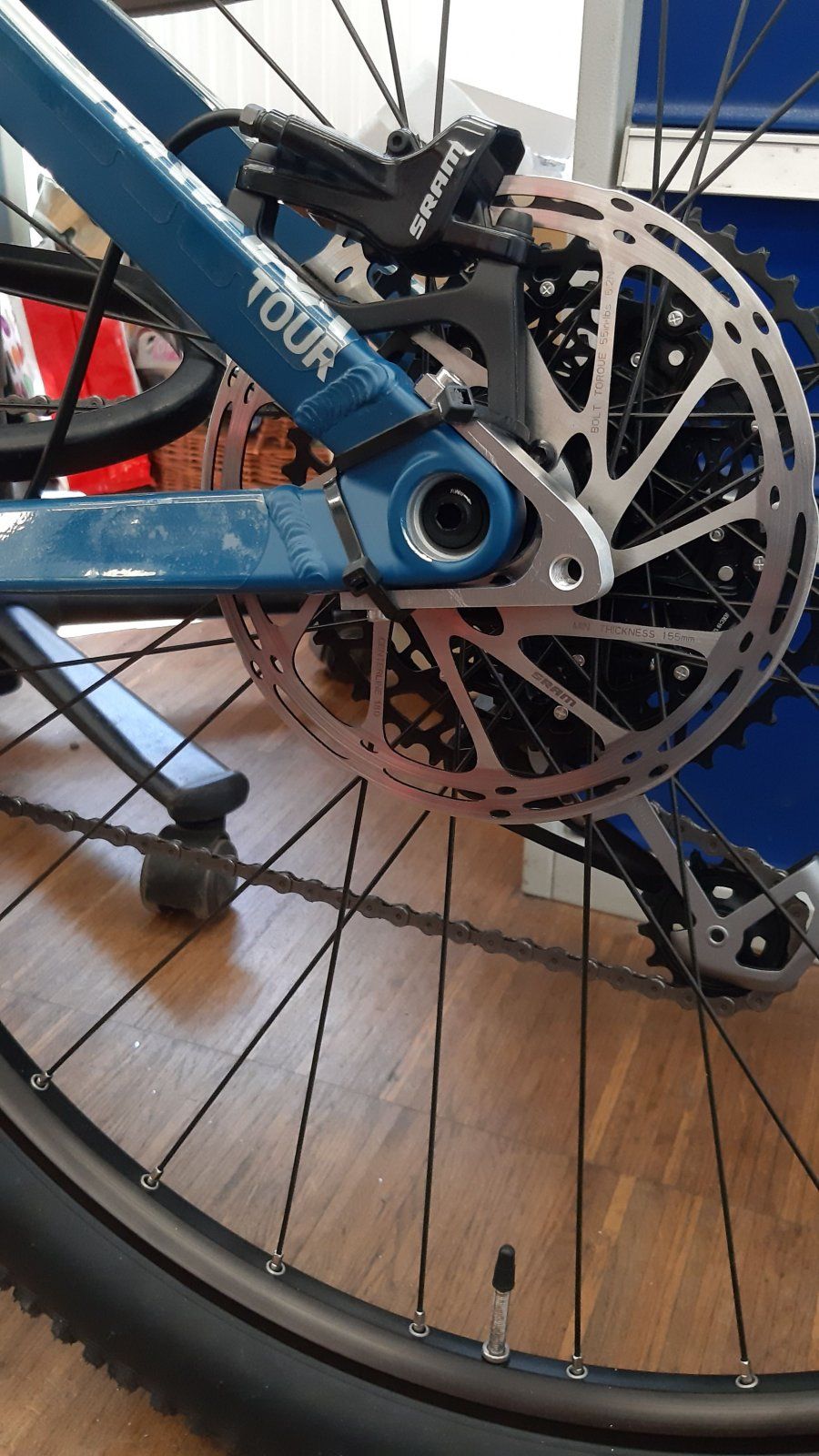

Hab jetzt auch weil ich zu geizig war einen Adapter für unseren Anhänger gebaut. Ist ganz brauchbar geworden finde ich

Da hätte ich aber echte Bedenken, ein Kind anzuhängen. Und dann noch Kabelbinder so dicht am Rotor vorbei. Sorry, aber da kauf ich lieber den Adapter oder lass mich beraten, was denn passt.

Die Kabelbinder sind tatsächlich nur zur letzten Sicherheit. Die gezeigten Schrauben gehen in die Bohrungen für die multiadapter und halten den Träger. Der Träger selbst ist aus 7075 Alu. Das müsste definitiv Stabil genug sein. Ich werde den Halter aber nochmal von innen verschrauben wegen besagter Sicherheit .
