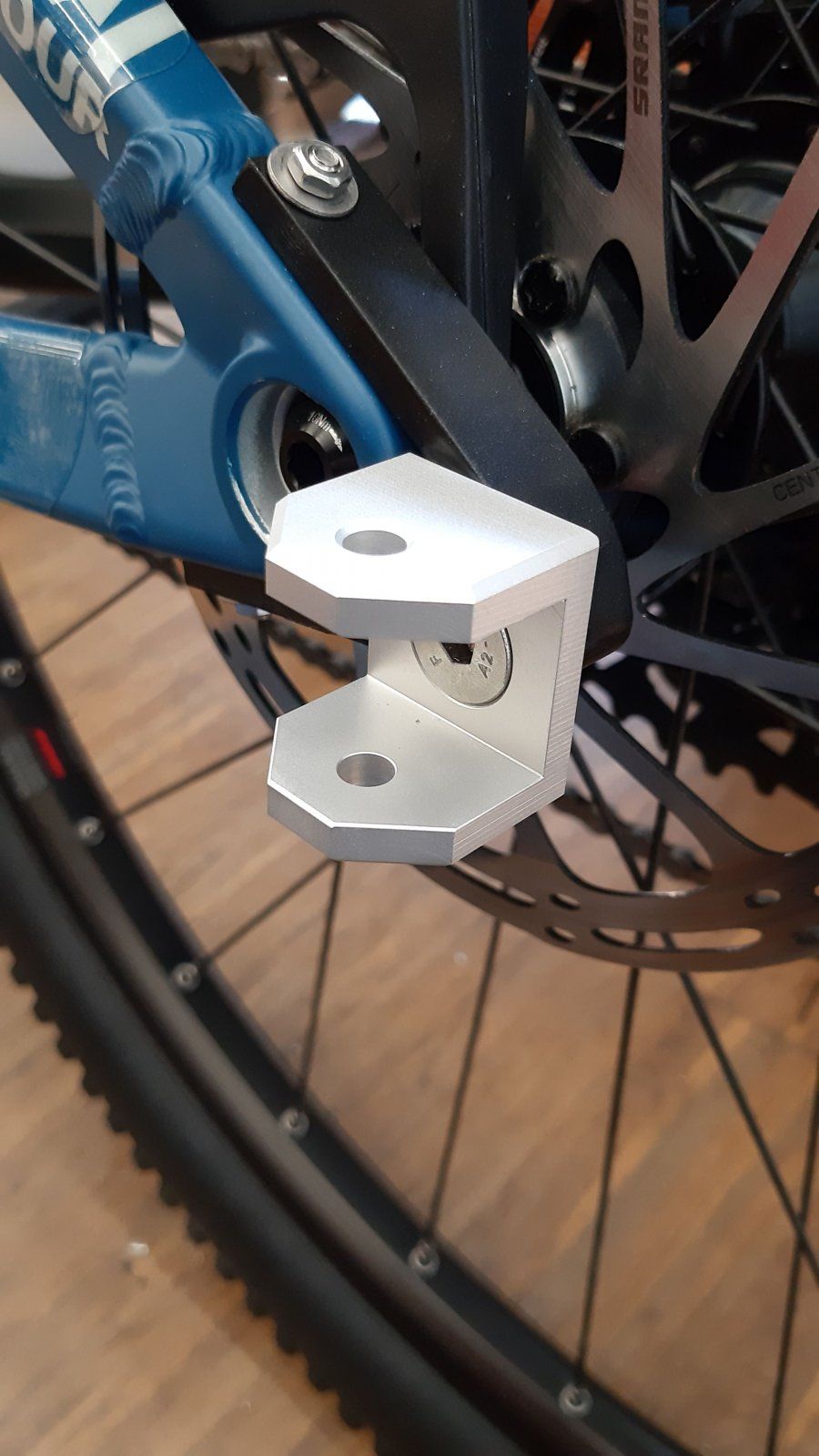

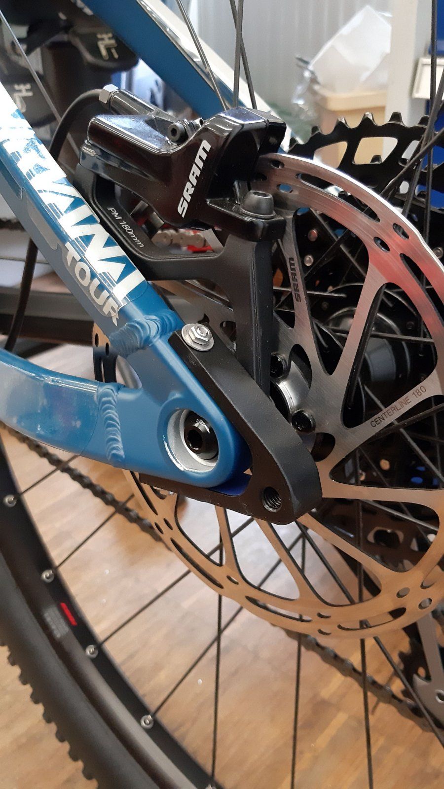

So Adapter fertig ... und natürlich ist der sprühlack alle :wut: . Allerdings sieht es glaskugelgestrahlt auch gut aus finde ich. Was meint ihr ?
Finde ich immer wieder cool, dass man nicht nur auf "Fertigware" zurückgreifen muss.
