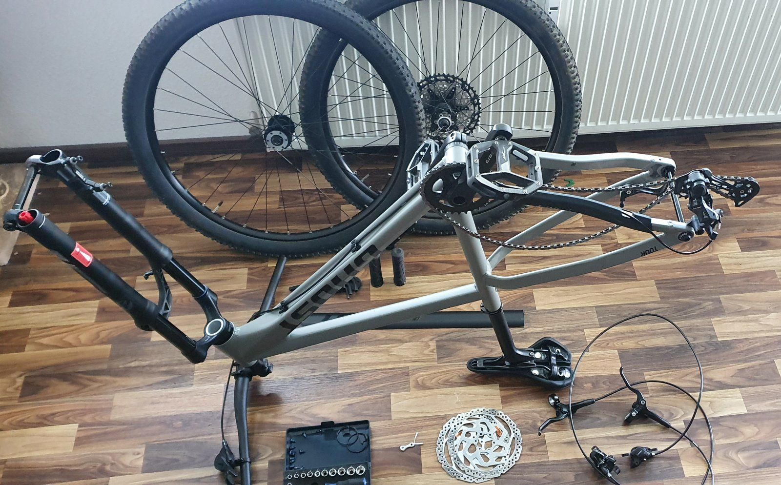

Mitlerweile ist Kurbel/Tretlager/Sattelrohr/Griffe/Schalthebel ebenfalls demontiert

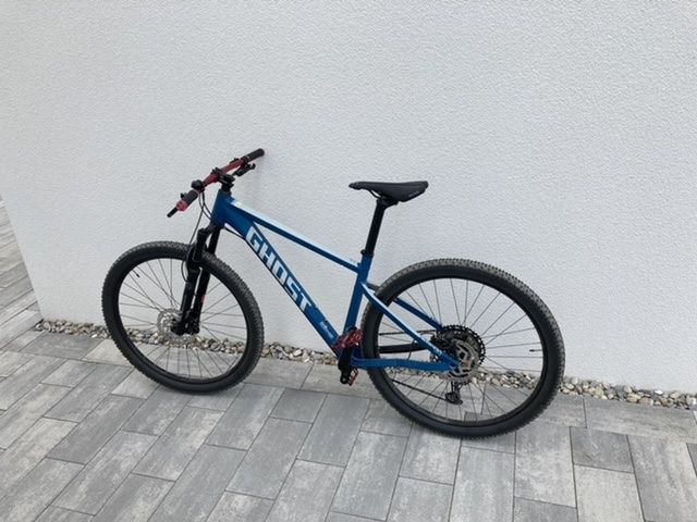

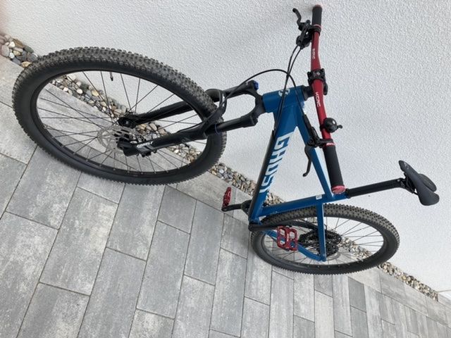

Ghost Nirvana Tour Essential
Größe L - Rock/JetBlack
Körpergröße 180cm - Schrittlänge 88cm
Aktuelle Änderung
Bremsanlage vorn:
BL-M7100 Bremshebel
BR-M7120 Bremssattel
N03A Kunstharz mit Kühlrippen Bremsbeläge
SM-BH-90-SBM Bremsleitung (1000mm wurd gekürzt)
SM-RT86 180mm Bremsscheiben
Bremsanlage hinten:
BL-M7100 Bremshebel
BR-M7100 Bremssattel
G03S Kunstharz Bremsbeläge
(1700mm wurd gekürzt)
Sattel/Stütze:
Sixpack Reduzierhülse 34.9 -> 31.6
JD-YSP32Jl TranzX VarioSattelstütze 170mm 31.6x498
SL-MT800-IL Remotehebel
Antrieb:
BB-MT800 BSA Tretlager
FC-M7100-1 Kurbel (175mm)
SM-CRM75 Kettenblatt (32 Zähne)
PD-M8140 PlattformPedale (M/L)
SL-M8100-IR Schalthebel
Zubehör:
TWIST Trinkflasche + Bike Base Fidlock
...zum Schluss noch ein schickes Gesammtbild
Sehr nice... Gleiche Bremsenkombo hab ich auch, nur mit 203 vorne und "nur" die 76er Bremsscheibe statt der 86er.. Würde mich ja interessieren, ob sich der relativ hohe Aufpreis überhaupt auszahlt. Wobei ich die 76er Scheiben im Sale bekomme hatte für 29€..
Den XT Shifter hätte ich auch nehmen sollen. War mir nur damals nicht bekannt, dass der auch 2 Gänge runterschalten kann...
Interessehalber würde mich aber interessieren,wieso du die Kurbeln und Lager getauscht hast? Ist ja von Haus aus auch ein 32er vorne montiert?!
Gut zu wissen, dass da BSA Innenlager drin sind.. nehme an 68/73er? Die Fidlock Kombo kauf ich mir bei Gelegenheit auch noch, wenn die neue Flasche mal vernünftig lieferbar ist. Die hat dann auch nen Deckel über dem Schnorchel.
Aktuelle Änderungen
Antrieb:
Sehr schön und schöne Bilder ? ?
Sag mal:
Muß man eigentlich das Tretlager tauschen, wenn man auf Shimano Kurbeln umrüsten will?
Es wird das BB-MT800 Innenlager empfohlen, wenn man die Shimano Kurbeln einbauen will... Kostet aber auch nur 20€..
Grad mal geschaut.. Shimano nutzt einen 24mm Achsdurchmesser.. SRAM 28,99mm.. Denke mal, man sollte dann schon eins von Shimano nehmen, wobei es auch Alterantiven von anderen Herstellern gibt, die kompatibel zu dem 24mm Hallowtech II sind.
Wobei ich gespannt auf den Grund bin, wieso er das umgebaut hat.. immerhin kostet der Umbau mir Kurbeln, Kettenblatt, INnenlager und ggf. Werkzeug schon locker 130€, ohne dass sich am Fahrverhalten viel ändert.. ausser das Größe L Nirvana nutzt eine zu kurze Kurbelarmlänge für ihn.. Andererseits, wenn ich mein Lager da so knarzen höre, wäre es ne Überlegung wert :D
Vor allem spekuliere ich darauf, irgendwann die ganzen Komponenten auf nen anderen Rahmen zu klatschen.
